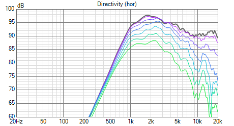

nechtělo by to jinej WG? Dá se to vytisknout za dvě hodiny na obyč 3d tiskárně, stačí profil a rozteče upevňovacích šroubů, a může se měřit.
Ano, staci profil. A skusal si ho navrhnut/odsimulovat jeho spravanie a potom aby si aj sadol s konkretnou kalotou? smile
WG148 a hlboky medzikus kvoli OC25SC65:
https://i.postimg.cc/njgnFBbc/WG148-R-OC25-SC65.png
(upravil kaed 13. 10. 2024 11:01)
Re: Nyksu - 2p s SEAS U16RCY/P, 27TF1 a Visaton WG148R
Nezkoušel, ale na to jsou asi jiní odborníci. Já bych to dokázal nacpat do 3d cadu a vytisknout, nic víc.
EDIT: myslíš si, že ta díra -3db na 8kHz je tím mezikusem?
(upravil marcin 13. 10. 2024 19:19)
Dnes uz na navrh dobreho WG az taky odbornik nemusis byt. Len to zaberie dost casu doiterovat ho do pozadovanych vlastnosti vratane kaloty a ozvucnice. Nevyhoda tiez je, ze intuicia tu moc nepomaha. Ako napisal prog, velkou vyhodou su viac vypukle kaloty, to robi skoro zazraky.
Myslim, ze ta diera nesuvisi s medzikusom, je to tym peerlessom, resp. interakcia s WG148.

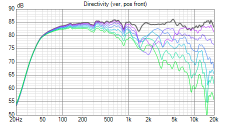

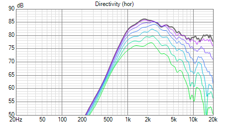

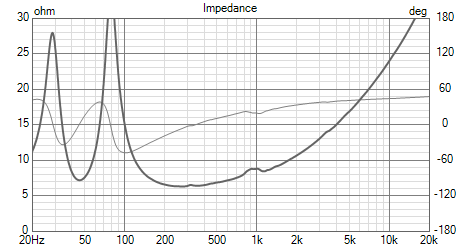

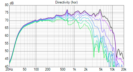

dawsoo napsal:

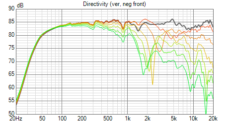

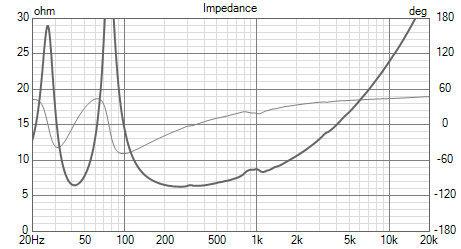

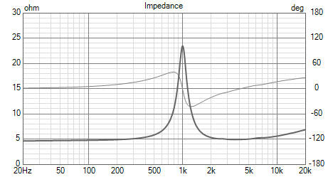

Takže ten seas 27TF toto dělá na těch 6k i volně venku a i rovný v desce? ... kolik cm dáváš na ty NF?
Je to vlastní rezonance, takže okolí nemá vliv. NF měříš co nejblíž membrány, může být i dál, ale s rostoucí vzdáleností se víc projevuje difrakce bafflestepem.
Tady ff a impedance:
https://i.postimg.cc/kXjhJQYw/bhor.png https://i.postimg.cc/YChDhvJ7/bi.png
https://i.postimg.cc/wBNWQSqb/vhor.png https://i.postimg.cc/BnkYDq0K/vi.png

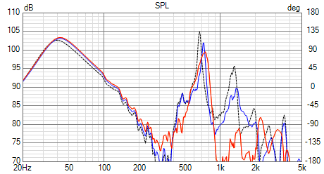

Tady je měření třech nátrubků se stejným vnitřním průměrem. Rovný nátrubek přesunul naladění na 42,6 Hz a zmizel násobek vlastní první rezonance na 1,3 kHz.
původní ohnutý / zkrácený o 20 mm, ohnutý / rovný 200 mm
https://i.postimg.cc/1zYjxxZ3/shot001.png

Tady je doplnění o nátrubek ohnutý do 45° s perforací.
• holý nátrubek s perforací odstraní první rezonanci, ale posune ladění výš a navíc výrazně zvedne v této oblasti zkreslení hov
obtočený HEPA filtr (hustý sněhově bílý) síly 3-4 mm už v jedné vrstvě pomůže zkreslení, ale ne na úroveň nátrubku bez perforace hmm
2x obtočený HEPA filtr (hustý sněhově bílý) srazí zkreslení na úroveň nátrubku bez perforace potl
2x obtočený HEPA filtr (řídká struktura) má zkreslení ne daleko od nátrubku s perforací hov
Nějak bude fungovat i filc z hadry na podlahu, nutno zkusit.
nic / HEPA hustý / 2x HEPA hustý / 2x HEPA řídký
https://i.postimg.cc/Z5CjmDbs/shot002.png
https://i.postimg.cc/fS3Y5gKf/nic.jpg https://i.postimg.cc/kDZQDqJ1/1xhepa.jpg https://i.postimg.cc/DJwr4z4D/2xhepa.jpg https://i.postimg.cc/mhc9vJYQ/2xmenalux.jpg

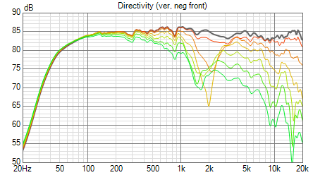

Takto vypadá nové měření s upraveným nátrubkem.
https://i.postimg.cc/Wz6pTHh8/u16rcyp.png https://i.postimg.cc/4yTNCgNn/u16rcypi.png
https://i.postimg.cc/zf6GjhsC/27tf1.png https://i.postimg.cc/sXWD0Xzt/27tf1i.png

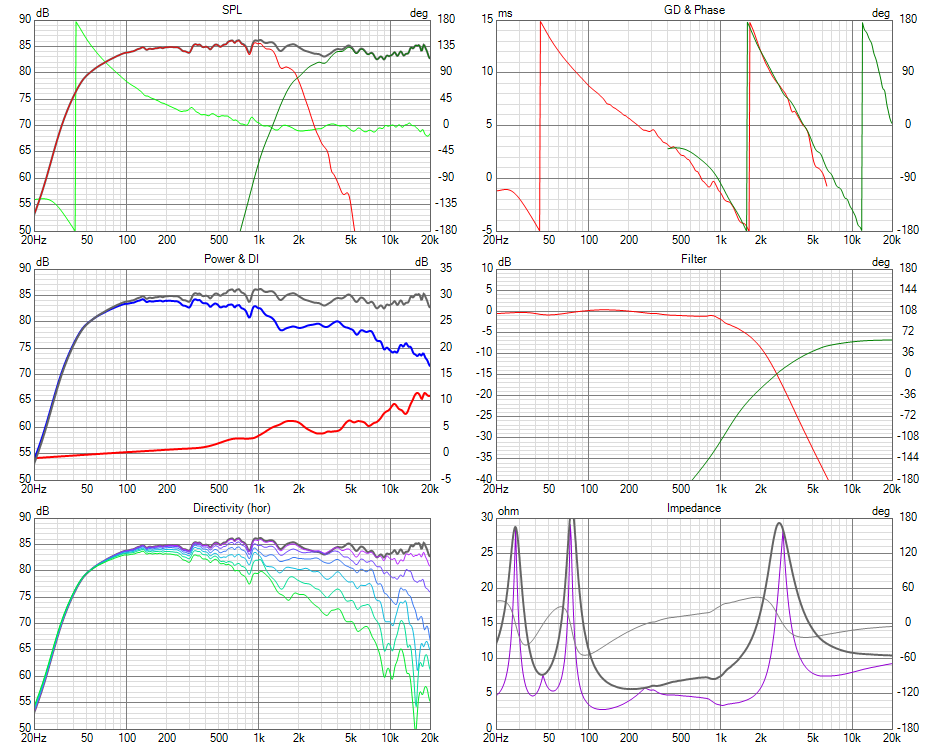

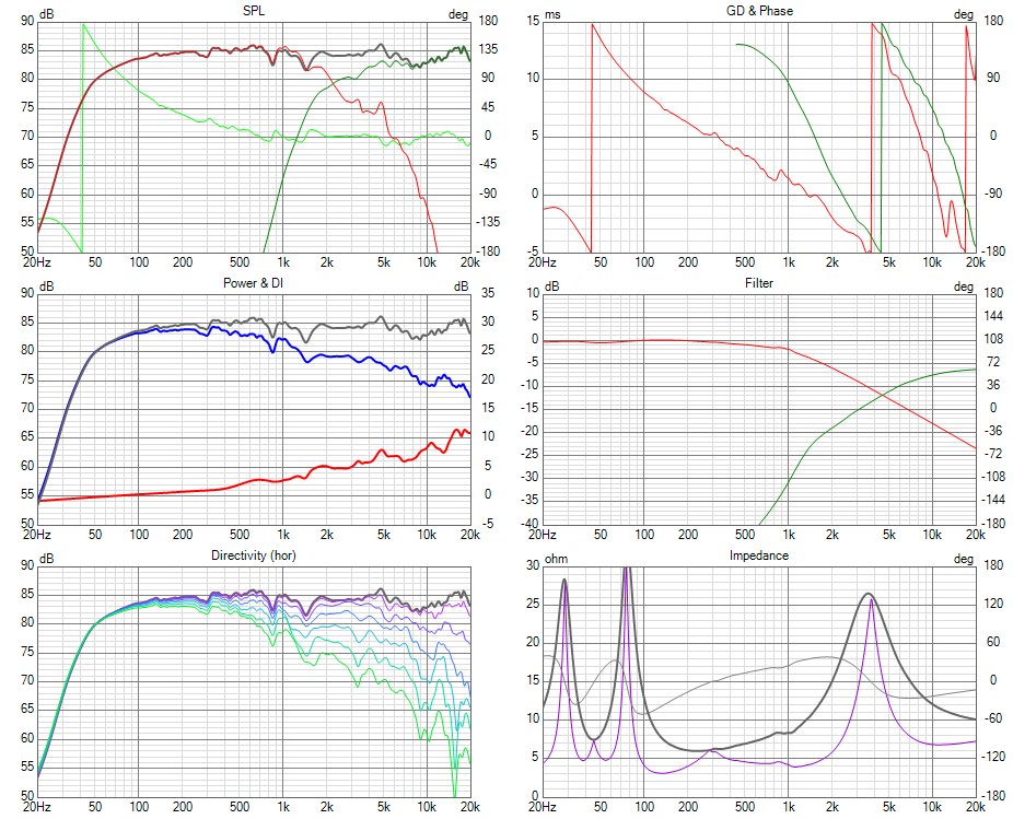

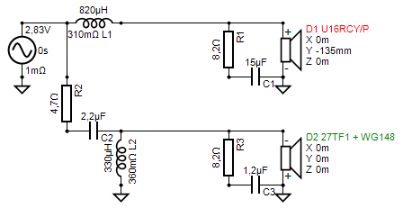

Poslechnuta tato první verze a moc se asi nezmění, filtry 18/12 dB.
https://i.postimg.cc/8kmq251w/schema.png
https://i.postimg.cc/x8nBkrPK/pack.png
https://i.postimg.cc/ZnH2pffX/shot001.png https://i.postimg.cc/Kvcdx2jb/shot002.png
