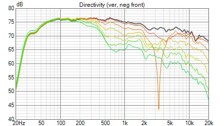

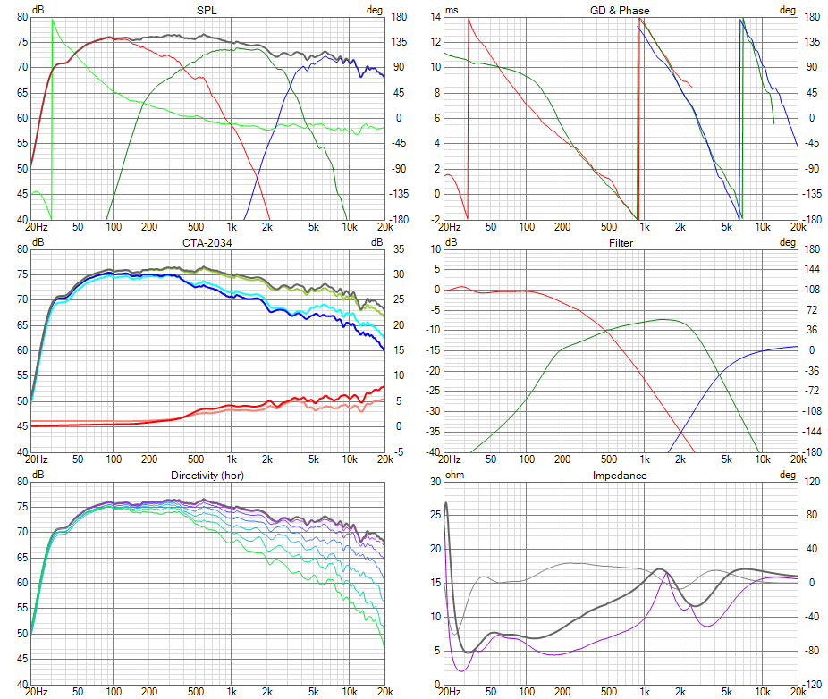

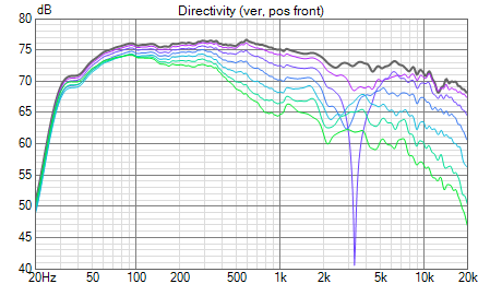

Poslední verze vypadá takto:
//aktualizace
https://i.postimg.cc/bJQYtz1B/Six-pack.png
https://i.postimg.cc/BQJb21Yc/Shot001.png https://i.postimg.cc/52RtcKxn/Shot002.png
(upravil Wili 23. 1. 2025 10:13)

Super, tie smerovky su bomba, akoby to malo hornu big_smile teda teraz pozeram a nejaky waveguide tam je wink faza nadhera.
Ako to hra pri dlhsom posluchu? Nehuci to na 500hz? Mozno pridat este par uF / mH na basak? Sice ujde faza ale ta je tam aj tak trochu zvlnena.

Re: Blyzna - SEAS L19RNX1, Scan-Speak 12MU/8731, Bliesma T25B
Cize je to ladene na konkretnu miestnost, viac vykonu medzi 200-700Hz?
Sklon listening window a SP je kvoli nizkej smerovosti a jej skoro vodorovnemu priebehu?
Bedne sa pocuvaju natocene osami na posluchaca?
Ne, neladím "na místnost", ani nic takového neznám. Při ladění jsem měl jednu bednu.
Konkrétní sklon je výsledek podle ucha, kdy jsem sklon postupně zvyšoval, aby to nekřičelo.
Prakticky ano.
Dik za info.
K ukricanosti: neskusal si znizit vykon v pasme cca 700Hz az 2,5-3kHz a vyssie nechat nizsi sklon?
Ne, byla to věc vyšších kmitočtů, což se podle 4mika napravilo jemnou úpravou; tu jsem sám neslyšel.
Nižší sklon nahoře s vlivem na jiné parametry nebyly ku prospěchu.
