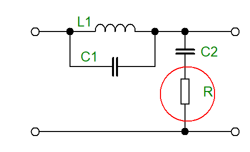

Jestli je to zapojení výhybky z předchozí stránky, tak bych nejdřív opravil ten vysokofrekvenční zkrat !
Tohle je tortura zesilovače a né vyhybka.
Jednoduchá kontrola, vyhodit ze schématu všechny cívky a reproduktory a místo kondíků dát zkrat, pokud je výsledkem zkrat (jako v tomhle případě), okamžitě opravit a nesnažit se dalším provozem odpravit zesilovač !
