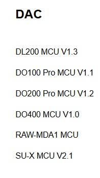

U SMSL se nám nějak namnožily firmwary:
https://i.postimg.cc/8kWDcpGQ/smsl.jpg

Už jste někdo kdo má RAW MDA1 zkoušel update toho FW? https://www.smsl-audio.com/portal/produ … id/13.html
Je aspoň někde zdokumentováno co update opravuje, vylepšuje? Já se bojím to udělat smile
(upravil dawsoo 30. 9. 2024 18:59)
Re: Zajímavé DAC Topping a S.M.S.L. z Číny
Pokud nemáš žádný problém není asi důvod ho dělat. Já mám DO200pro i DO300 updatované,ale to je hlavně kvůli testům,u DO200pro jsem si ničeho jinak nevšiml a DO300 mi vyřešil vyšší hlasitost DSD.

bobcat: Update prebehol bez problémov. Nezaznamenal som žiadny prínos ani zhoršenie stavu ako pred updatom. Asi tak.
ivho: díky za info
