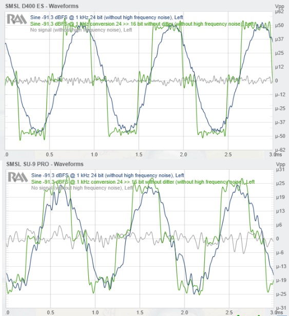

K měření SMSL D400ES. Jaká může být podle vás příčina čar v nadakustické části spektra (jsou většinou po 8kHz)? Jde o bílý šum, samplovačka 44.1kHz. Filtr je dostatečně strmý, aby to byly zrcadlové obrazy. Může to být důsledek intersample oversampling (úroveň šumu je +2dB)? Nebo je problém v napájecí části? Je to anomálie, jiné DAC to nemají ani u méně strmých filtrů. Viz též zde: https://reference-audio-analyzer.pro/en … #gsc.tab=0
https://i.postimg.cc/C5cfV8yR/d400.jpg

Je to asi jen blbej DAC,stejně osazený SU-9pro to zdá se nemá. (tahle řada od SMSL D300 a D400) se mi vůbec nelíbí,jakoby ji dělal jinej tým.

Môže to byť chyba merania a alebo kusová závada. Tu nič také nie je
https://www.audiosciencereview.com/foru … iew.40884/
Re: Zajímavé DAC Topping a S.M.S.L. z Číny
Umely signal s prilis vysokou hlasitostou, odhadujem ze sa zacinaju prejavovat aritmeticke chyby HW implementacie filtra a pri zvyseni este o par desatin dB by ten sum mohol vystupat ovela vyssie.
Skus si u seba zosilnovat biely sum a mozno uvidis nieco podobne.

2 BV: Na ASR graf končí na 30kHz, takže z toho nic nezjistíme. S výjimkou grafu NOS filtru, ale to je úplně jiná situace.
Ten graf u SU-9 Pro se liší v tom, že šum je na 0dBFS, u D400ES je na +2dB, což je další indicie pro to, co psal miero.
Jinak D400ES vypadá na základě pohledu na vnitřní uspořádání jako kopie DO300 s odlišným řešením zdroje (je duální). Oproti DO300 je u D400ES nesymteriky vidět 50Hz a jeho násobky, i když stále s vysokým odstupem
Tady je další měření D400ES: https://www.l7audiolab.com/f/smsl-d400es/
(upravil dawsoo 9. 9. 2024 10:37)

Můžu to testnout na DO300 a na D6s (singl 9039 PRO/Q2M) až se k tomu doma dostanu,co to bude dělat. smile
každopádně šum by nevadil ale ty jehly jsóu divný.

2 dawsoo: To by bylo skvělé.

kryton: určo udělám nejpozději o víkendu
https://www.l7audiolab.com/f/smsl-su9-pro/
tady je u Wolfa test na jeho APčku ....  zapojení u všech (DAC a Analog) je stejné jen se liší v určitých detailech,což patrně dělá rozdíly ve zvuku,které popisují recenzenti jako rozdíly mezi nimi.
D400ES
https://cdn.l7audiolab.com/wp-content/uploads/2022/11/1669821874-UNBALDashboard.jpg
SU9Pro
https://cdn.l7audiolab.com/wp-content/uploads/2022/10/1665857421-UNBALDashboard.jpg
Ta D400ES je opravdu asi blbá (ten bordel nahoře je nepěknej) ,všiml jsem si toho i na produkčních měřeních a vyřadil zcela z mého hledáčku spolu s Toppingem D70pro který jsi zkoušel ty když jsem vybíral kterou ess 9039pro vzít..

SMSL SU-9 Pro je zajímavý DAC. Taky jsem o něm přemýšlel. Měření vyrovnané bez excesů. Má ale o něco vyšší úroveň šumu než (nejen) D400ES.
EDIT: Beru zpět - rozdíl je daný rozdílným měřítkem.
https://i.postimg.cc/8cLXQWBR/su9pro.jpg
