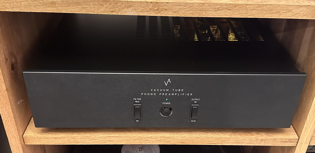

huraaa banana konecne prisiel panel a mozem kompletovat. Este premeram finalne spektrum, sum, brum atd.... ten novy dizajn skrinky je bomba, ak sa tam prida panel je to neuveritelne tuhe a perfektne sa s tym manipuluje.
https://i.postimg.cc/T27n4V1x/IMG-8958.jpg
detail uchytenia panelu + horna lista na podoprenie vrchneho plechu
https://i.postimg.cc/pr685H4r/IMG-8959.jpg
kedze prislo nieco nove samozrejme musel to zkolaudovat aj hlavny kontrolor
https://i.postimg.cc/rpX19qmt/IMG-8961.jpg
a hotovy preamp, uz chybaju len kryty:
https://i.postimg.cc/0NYpWhMX/IMG-8962.jpg
zo spodu, (dps je trochu ogrcana - prepajkovaval som pri ladeni dookola asi 10x niektore suciastky takze som rad ze to vobec prezilo a vyberat vsetko von kvoli umyvaniu na to som lenivy big_smile )
https://i.postimg.cc/MTz1ht16/IMG-8964.jpg
https://i.postimg.cc/W3S0jr7M/IMG-8965.jpg

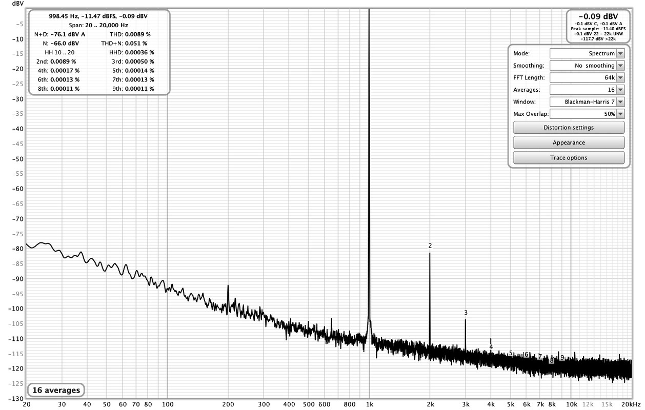

Zosilnenie je trochu vyssie kvoli pouzitym elektronkam a je na 1khz az 46dB co vystaci velmi dobre aj na menej citlive prenosky. Vdaka tomu pri "silnejsej" prenoske (10mV) da preamp bezproblemov aj >2VRMS co pri pripojeni na regulator hlasitosti sposobi dalsie zvysenie odstupu sumu od nosneho signalu.
Pre referenciu som ale nameral 0dB kalibrovany vystup do 10k zataze (cosmos s bufferom) na co stacilo na vstupe 5mV (invertovane pasivne riaa napajane viktor generatorom)
Skreslenie predcilo moje ocakavania kedze preamp je bez spatnej vazby! banana
https://i.postimg.cc/1XmNdjGs/0dbv2.jpg

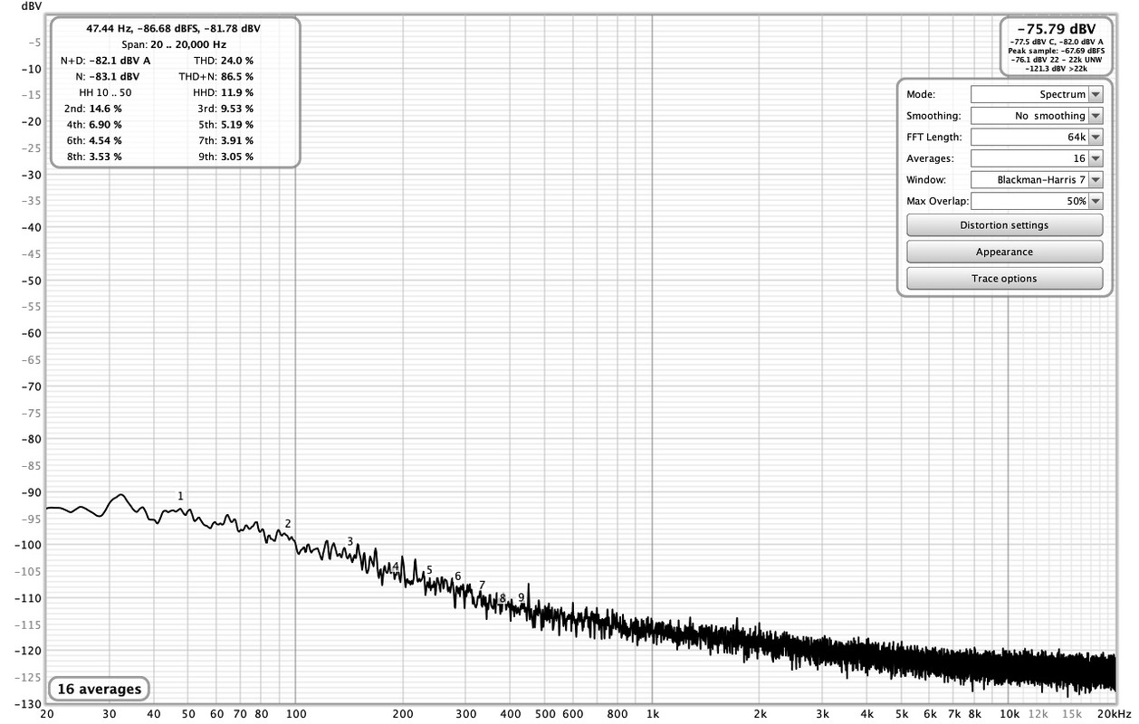

Nizsie je sumove spektrum, vstup zatazeny odporom par desiatok ohmov, merany vystup priamo do cosmosu na 1v7 rozsahu, kalibrovane na 0dBV // dbfs zhruba odpoveda beznej urovni vystupu co lezie z preampu.
Vsimnite si odstup siete a ze sa fakt oplatilo prespekulovat zdroj, v podstate "baterkove napajanie"
(... preamp ma na 50Hz zisk okolo +65dB) big_smile odstup sietovych zloziek je >160dB
https://i.postimg.cc/nr3QfG27/noise3.jpg
