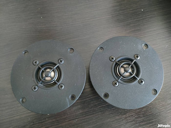

Jsem se kdysi natrapil se Seas 25. Byly to nejake ulozenky na prvni pohled nepouzivane. No chyba prvniho usudku. Na vyssich stredech to melo zabarveni - no jak to popsat,  jako by pridavaly ruzovy sum do signalu. Nakonec jsem je rozebral a na povrchu civek byl jakoby "zpeceny" ferrofluid. Pritom civky po ocisteni byly cajk, lepidlo taky i ss odpor odpovidal datasheetu.
https://i.postimg.cc/fLSsHLpf/seas.jpg

therion:
JJ přesně taky to samé,též jsem párkrát předělával 25TAFC/D na 25TAC/D (zapečený FFL cívky i mezera)  ... trpěly na to opravdu hodně (FFL v nich asi nebyl moc dobrej) bývaly hodně v posledních shanech spolu s G17 a L17 kde toto z nějakého důvodu rády dělaly.
