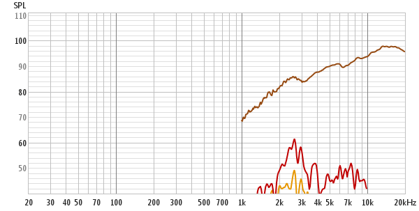

dhaman, do 2p leda jako doplnění širokáče. Napadá mě výpomoc třeba k dříve populárnímu Monacor SP-205/8. Zkreslení při 2 a 4 V přes 2,2µF kondenzátor je ještě snesitelné:
https://i.postimg.cc/JnS64BTk/output-gh460j.gif
