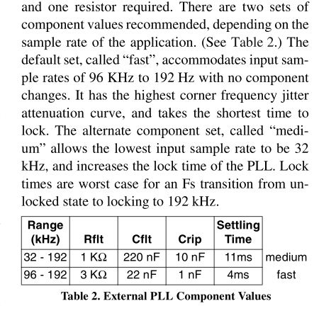

V rozpisce součástek převodníku HSDAC jsou hodnoty Rflt=3k, Cflt=220nF, Crip=10nF
Aby toho nebylo málo, tak mám v počítači obrázek a nevím, odkud je. Tam jsou uvedeny dvě alternativy, medium se shoduje s EVB, fast se shoduje s datasheetem.
Uměl by mi někdo poradit, jaké mám tedy použít správné součástky do PLL filtru ?

Má to něco společného s tím, že když chceš používat CD sampl 44,1 tak se to musí vejít do rozsahu 32-192?
