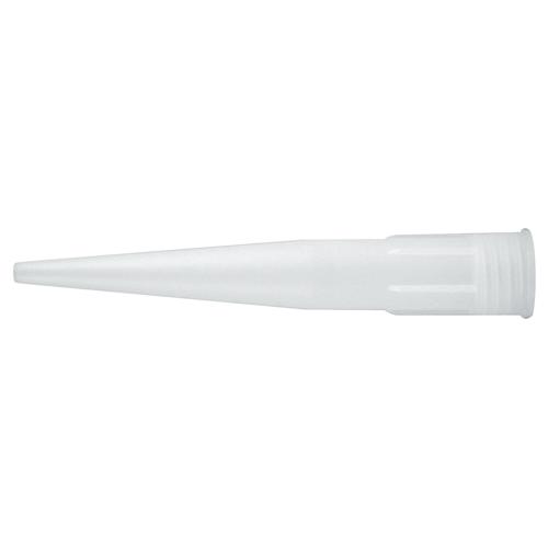

Z prvního příspěvku vypadl průměr té trubičky, bylo to 9 mm ? Kdyby pomohlo víc místa, dá se to řešit nastavením trubičky táhlým kuželem na větší průměr. Já vím, soustružit kužel se nikomu nechce. Dá se to obejít, nastavit větší trubičkou normálně uříznutou a spoj přetáhnout plastovým kuželem uříznutým z nástavce na kartuše s tmelem. Já takhle řešil přechod z 6mm na konektor cinch.
https://www.allmedia-cz.cz/Admin/Public/GetImage.ashx?image=%2fFiles%2fImages%2fProducts%2fTmely+a+lepidla%2fTT94991_bez_%c5%a1pi%c4%8dky.png&width=1920&format=webp
Musíš natrefit na typ s hladkým zakončením, ne ten se závitem na našroubování víčka.
