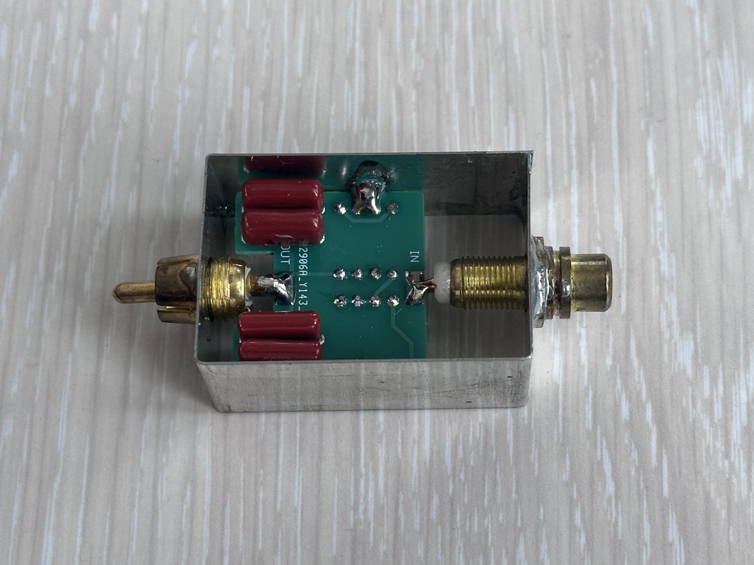

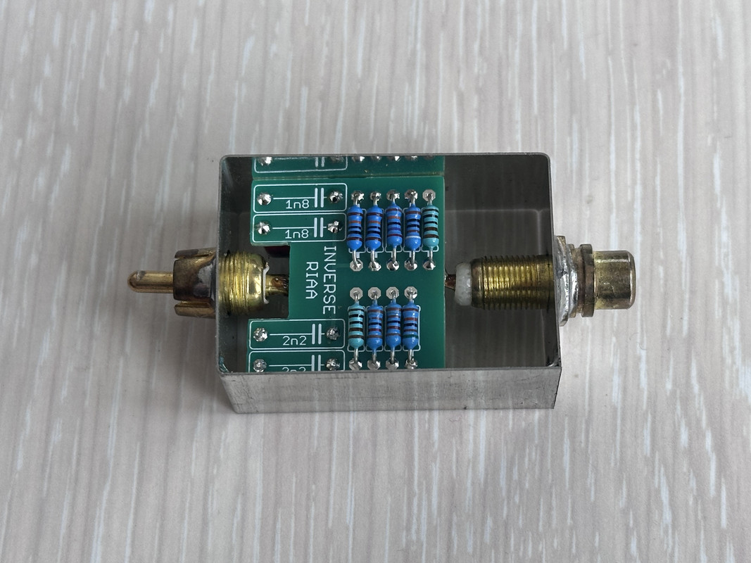

snazil som sa vymerat cim presnejsie suciastky ale nechcel som preplacat za prilisne tolerancie takze som to postavil z toho co bolo dostupne, vysledok len nova mini dosticka s trochu presnejsou korekciou a utlmom v povodnej pocinovanej tienenej krabicke:
https://i.postimg.cc/WbJ1C85V/IMG-8104.jpg
https://i.postimg.cc/dQf05pmn/IMG-8105.jpg

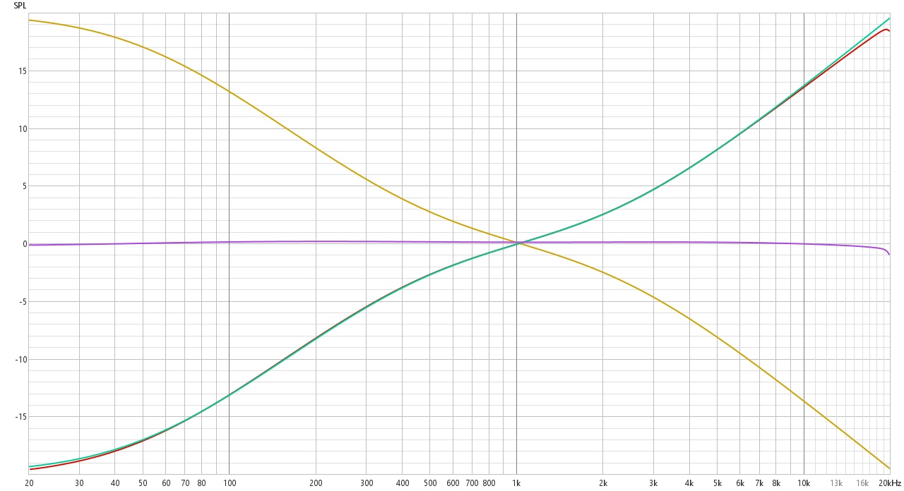

A samozrejme ze ZIADNY hardwarovo postaveny pripravok nebude NIKDY presny, tak mi napadlo ze ho zkalibrujem cez REW. Neviem preco mi to sice napadlo az teraz, ale konecne! ded rofl  Po dlhsom hladani som konecne nasiel matematicky presnu kalkulaciu RIAA v dlhej tabulke(zlta krivka nizsie), kde som si invertoval hodnoty a tieto nahral do REWu. Potom som premeral loopback zvukovej karty s mojim pripravkom(cervena) a ako kalibraciu pouzil matematicky presnu invertovanu RIAA(zelena), rozdiel tychto dvoch kriviek(fialova) je vlastne potrebna kalibracia mojho pripravku:
(kalibruje sa odchylka cca +0,1dB / -0,9dB)

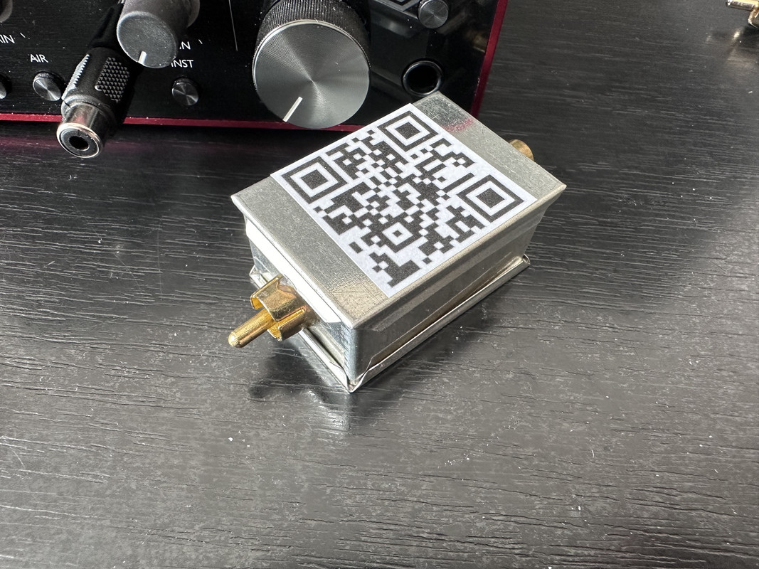

Kedze nemeram az tak casto, aby som nezabudol a bola kalibracia stale dostupna, nahral som si ju na gdrive a priamo na pripravok nalepil QR kod lol
https://i.postimg.cc/pLZvDv5r/IMG-8103.jpg

prave pozeram do simulacie a premyslam ze som to asi cele posral big_smile nezatazil som pri kalibrovani vystup korekcie 47k odporom hmm2 myslis ze to vadi? big_smile
EDIT: aha tak som nasiel ze linkovy vstup zvukovky ma okolo 60k, takze to bude asi "ok"
Re: Pripravok pre presne meranie RIAA
zátěž 47k na těch 596 ohmech udělá rozdíl 5.5 ohmů, takže ani ne jedno procento, takže cca -0,05dB smile
