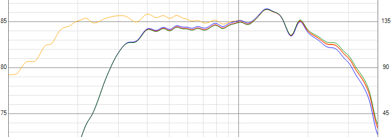

dawsoo, pokud to od začátku prezentuješ takto, je to zmatečné a neví se, jak takový "dobře hrající" RC zobel vlastně udělat; přitom jde o to dosáhnout srovnání impedance rostoucí indukčností cívky a zajistit tak správný průběh filtru beze změny za dělicí frekvencí - odlišný průběh znamená zkreslení změnou fáze napětí a proudu.
Pokud ale i malé změny impedance/SPL způsobují znatelný rozdíl ve výsledném zvuku, pak nutně všechny výhybky bez RC s výškou bez Cu kroužku jsou vlastně špatně, resp. s RC budou vždy lepší. S RC se mi to samozřejmě více zamlouvá, elektricky je to tak správně, proč se na to ale neklade důraz, není to standardem a víc se o tom nepíše?
Oranžová bez filtru; modrá 3R9+1M2; zelená 6R8+1M2; červená 5R6+1M2 (je opravdu nejlepší a kryje se původním průběhem).
https://i.postimg.cc/BvT76XV9/image.png
