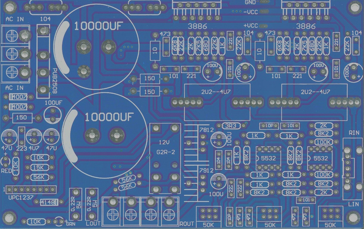

Ahoj,
koupil jsem na Aliexpressu stavebnici zesilovače. LM3886 jsem dal originály. Celé to hraje, asi lépe než levný TPA3116D2, ale už nepoznám rozdíl proti SPS50 (na mých low-end repro Grudnig)

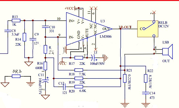

Zaujalo mě zapojení zpětné vazby. "Mínus" reproduktoru jde na GND přes rezistor 0,22ohm. Z toho to jde přes rezistor 7k5 rovnou na neinverující vstup. To je nějaká proudová zpětná vazba? Napěťová je tam také.
Je to skutečný zlepšovák,  nebo to měl radši číňan nakreslit podle datashitu?
Zbytek desky je udělaný asi docela pěkně, líbí se mi, že je všechno integrované. A pobavili mě fake NE5532, že se jim to vůbec vyplatí....
Schéma

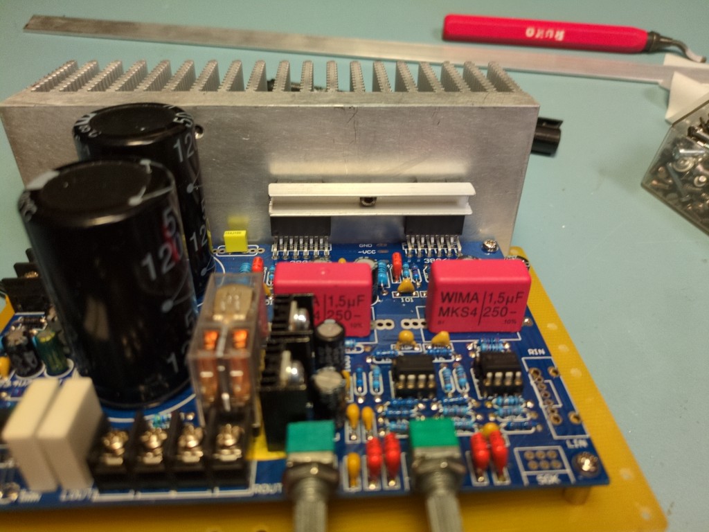

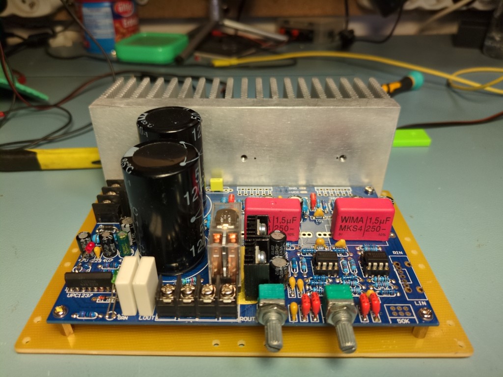

Foto 1
Foto 2

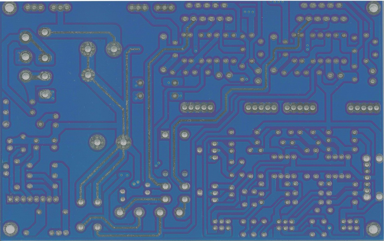

PCB Top
PCB Bot

Re: LM3886 netradiční čínské zapojení zpětné vazby, prosím vysvětlit
je to kombinace napěťové a proudové zpětné vazby.
Výhody: zpětná vazba "vidí" změny impedance reproduktoru s frekvencí - kompenzace nelinearit komplexní zátěže, zejména při velkých proudech (basy)
Nevýhody: část výkonu se spotřebuje na rezistoru, NFB smyčka je delší - riziko oscilací, kromě Boucherotu je potřeba doplnit i RL člen (který v zapojení není)
Můj názor: u LM3886 je toto zapojení blbost, zejména pokud tím budeš krmit repro které má víc než 4 ohmy. Pokud bys tím krmil subwoofer, pak by to určitý smysl mělo.

nezpůsobí to náhodou podobnej jev jak kdybych dal před reprák sériově rezistor, tedy jakože zvýšení Qts toho repráku a jeho horší kontrolovatelnost ?
Diky za vysvětlení. Teď je otázka, jak moc to může zkazit vlastnosti toho LM3886?
Schéma od BV je zajímavé, ale to bych si musel nakreslit novou desku. To sice umím, ale je to spoustu práce a jestli  už pak není lepší postavit rovnou nějakou celotranzistorovou konstrukci....
RL člen v tomhle zapojení chybí. Co to může způspobit? Přiznám se, že jsem ani pořádně  nepřečetl datasheet, tak nevím co tam má dělat.
Původní záměr byl rychle postavit funkční zesilovač a jít si hrát s jinýma věcma. Ale číňan neudělal dobře ani předzesilovač, tak jsem ho musel simulovat a opravit. To mě přivedlo na myšlenku, jestli tahle vazba taky není průser.....

kolin: RL člen můžeš přidat mezi desku a konektor repráku. Jinak riskuješ, že to bude kmitat.
Fór s proudovou ZV si mohl Číňan odpustit.
Pokud tam bude v bednách výhybka, která bude sériovým rezistorem omezovat výšky a její impedance bude kmitočtově závislá, pak bude sériová ZV hýbat s linearitou zesílení a výslednou kmitočtovou charakteristikou. Činitel tlumení je tím zmenšen na cca 20.
Já bych jí demontoval bez náhrady a nahradil předepsanou klasikou, pokud ten pajc 3886 nebude kmitat.

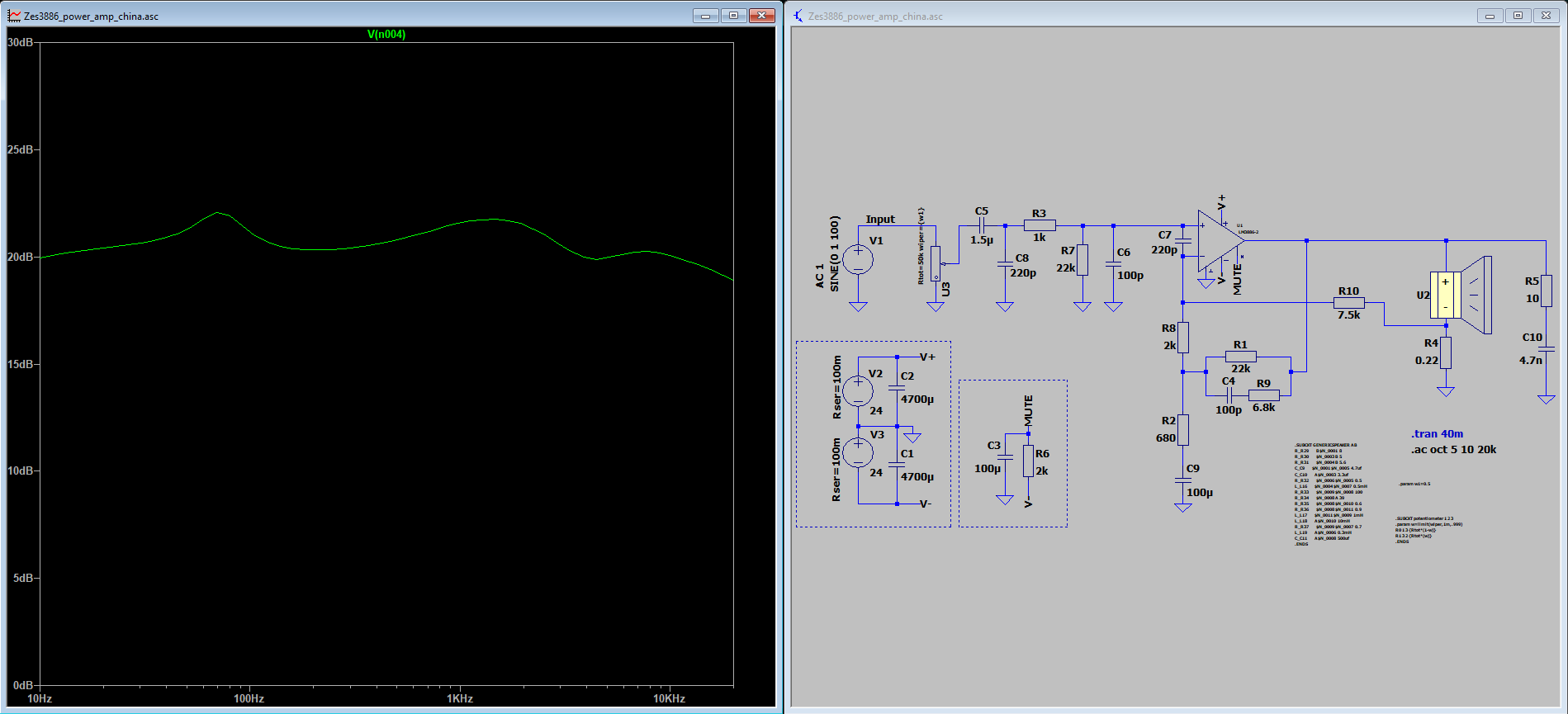

Tak jsem si dal tu práci nakreslit to v LTspicu a nevychází to dobře. Nejsem si úplně jistý SPICE modelem toho LM3886. Našel jsem to nekdě na disku v nějakého velkého balíku před lety staženého z netu. Originál od Texasu nechodí v LTspicu. V balíku byl i model reproduktoru, ať nesimuluju jenom do odporu.

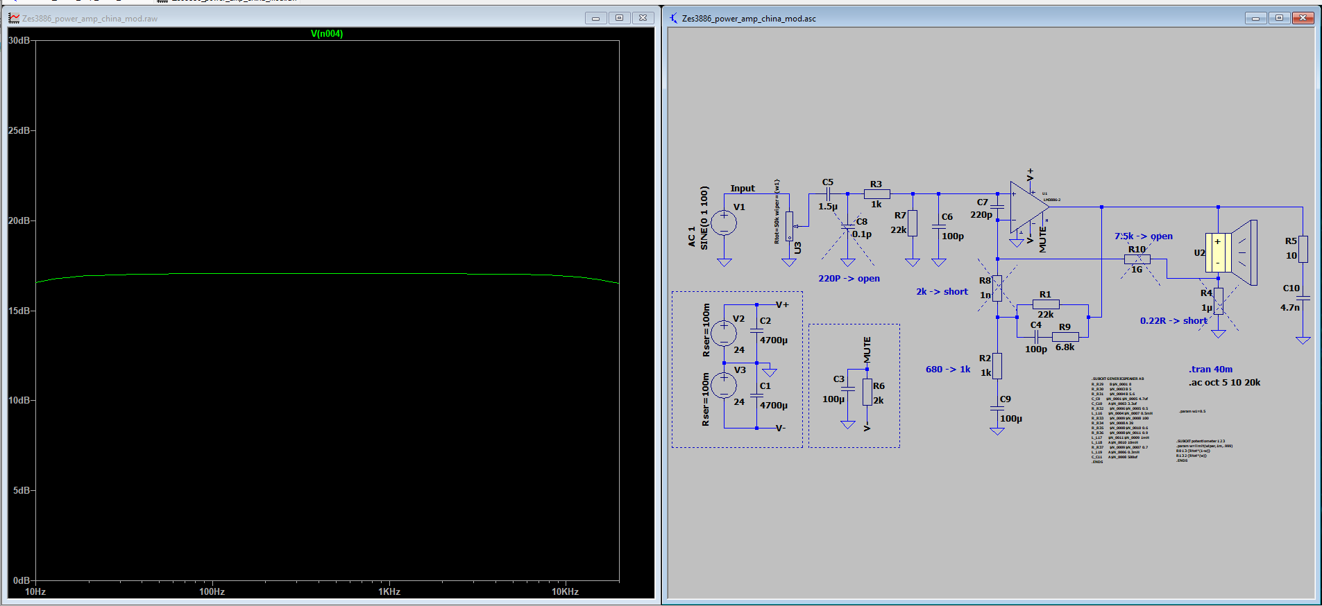

A výsledek je i tak hrozný. Zkusil jsem odsimulovat co nejsnažsí úpravu, co nejvíc podobnou datasheetovému zapojení a simulace se výrazně zlepšila, charakteritika je pěkně plochá.
Dále jsem ještě musel trochu poladit předzesiovač...
Poučení pro příště, velmi přísně kádrovat stavebnice audio věcí z číny ještě před nákupem. K téhle stavebnici nebylo ani schéma. To co je v prvním příspěvku jsem našel nějak šložitě přes google a spíš podle obrázku.
Hledal jsem něco o LM3886 a proudové zpětné vazbě. Někdo na nějakém fóru napsal, že hybridní zpětnou vazbu používali pro kytarové zesilovače, že výsledné zkreslení připomíná elektronkový zesilovač. Tak už možná chápu jak číňan uvažoval....
Original china schema
Modifikovane schema

jj, v simulaci se to chová podobně, jak jsem čekal. Pro baskytaru dobrý, jinak asi ne
