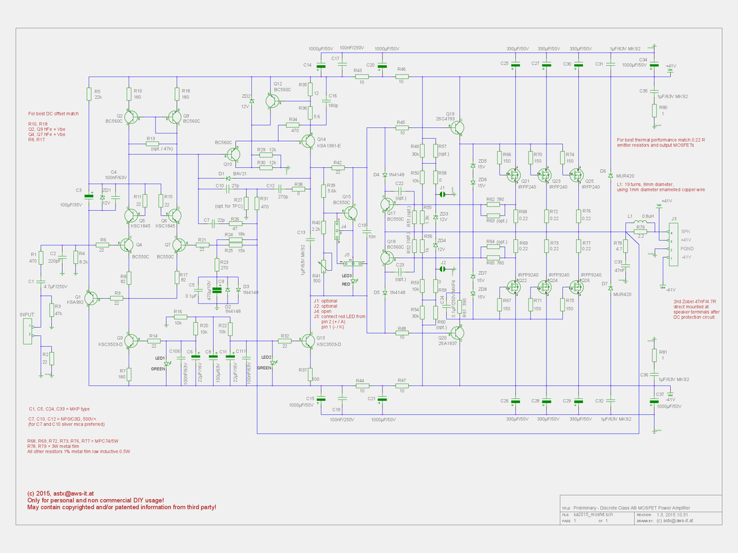

Schema je asi toto
https://i.postimg.cc/c4DLygfp/sa2015-mosfet-rev1-3-schematic.png
nepřijde mi to jako neco bomboveho, lateraly bez EC budou mit ale asi prijemny zvuk...

toto
https://i.ibb.co/F4KvC7h5/sa2016-lateral-mosfet-rev1-6-schematic.png

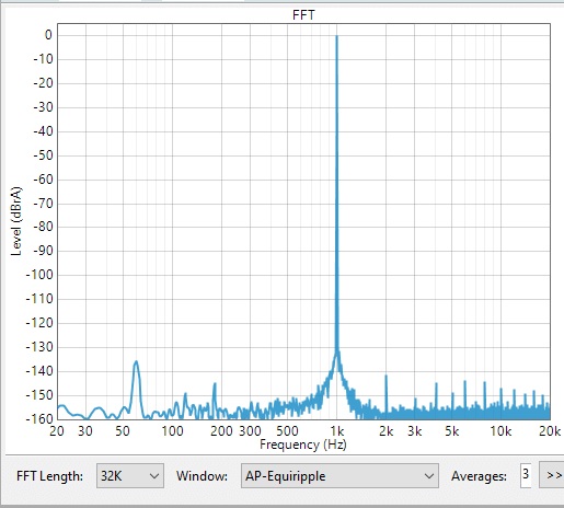

Tohle ti prijde v pripade B200 jako chovani zasumeneho a mizerne odladeneho zesu/zdroje?
https://i.postimg.cc/vHh9DtV4/top200.jpg
To jsme teda zvedavy na vysledek, jak dalece ho prekonas : ))
