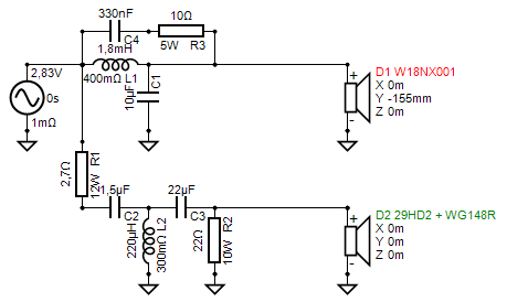

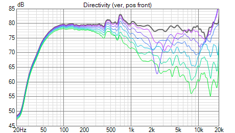

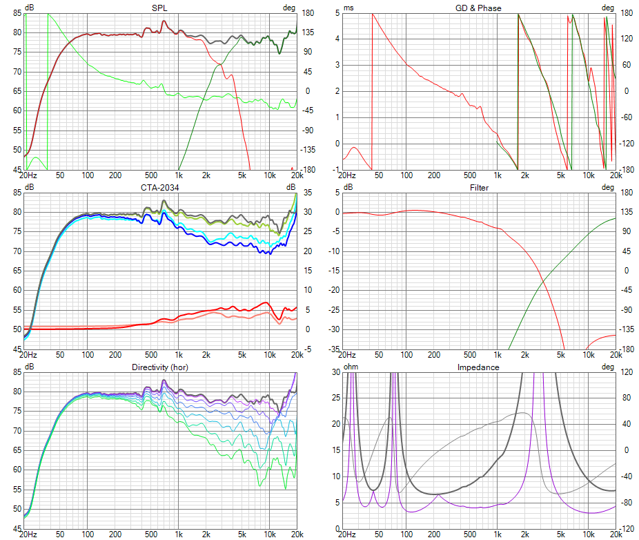

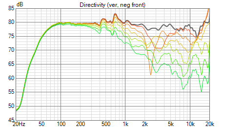

Takto vypadá poslední poupravené schéma a simulace.
https://i.postimg.cc/PrmHLhmL/schema.png
https://i.postimg.cc/0ynqffXP/Six-pack.png
https://i.postimg.cc/CLyYLdfT/verp.png https://i.postimg.cc/t4pjWf5B/verm.png
