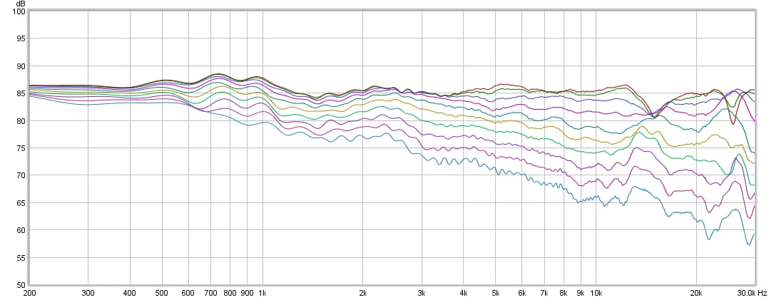

SS (překvapilo mě zvýrazněné pásmo od 4 kHz mimo osu a na rezonance na 8,1 kHz, to jinde nejde vidět)

Dokáže ucho poznat ty 3dB mezi 3 a 5kHz?

Re: Piccolino - 2p s Scan-Speak Revelator 15W/8530K00, Bliesma T25B + WG
jardag69, na louce bez odrazů bys měl mnohem snáz.
BlackRider, nevím, co dal Michal dozadu nahoru, mohlo by to pomoct rezonanci kolem 450 Hz. Ta další, na 770 Hz, je úzká, tzn. musí ji přesně trefit tón v nahrávce.
S vyšším naladěním budeš dělat větší hrb. BS kompenzuju myslím dostatečně, pokud bych dal víc, ztrácí se středy.
Nerozumím. "Přidáním" nahoře DI nezměníš. To je vlastnost měniče.
(upravil BlackRider 26. 6. 2025 12:51)

Myslel jsem "vykompenzovat" tím ten skok ve směrovosti - na 4kHz se docela zlomí. Škoda, že tento WG nemá stejné rozměry jako u Blyzen.

To je tím, že ten reprák má sníženou směrovost na 3 kHz vlivem difrakce symetrickým umístěním na desce. Bez něj by na frekvenčce byla hezká boule a zprůměrovaný DI by pak byl pozvolný, bez díry. Doporučuju se soustředit na PR a LW.

Nenašel jsem v popisu Blyzen šíři čela, ale zásadní tam z pohledu difrakcí bude to velký zkosení kolem výšky ve WG. Neměl by jsi pls stejný screen i pro výšku v Blyzno-čele? Pro porovnání?

BlackRider to je to, co si bezne ludia az tak neuvedomuju. Do 2pi (polopriestoru) mozem mat super kalotu samotnu, super kalotu/driver vo wg/zvukovode. Akonahle to dam do bedne konecnych rozmerov, zmeni sa vyzarovanie do 4pi. Vzdy to ovplyvni smerovost a to, do akej miery, je dane tym prechodom z 2pi do 4pi. Tvar cela, jeho sirka a sposob zaoblenia k bocnym stenam resp. do celeho priestoru ma na to vplyv. Da sa to simulovat. Bezne sa znizi DI / zvacsi sirku zvazku v urcitom pasme, ak nie je prechod optimalny.
antonio mozno by bolo lepsie prepnut si zobrazenie DI voci LW a nie on axis, ked teda v tomto pripade preferujes LW smile Potom nebude vadit, ze DI je priemerom rovnako ako PW smile

Mě nenapadlo, že geometrie čela udělá až takový rozdíl. Pokud se operuje s waveguided výškou, čím větší je vnější D WG*, tím méně pak design čela bude ovlivňovat FR v ose a mimo ní.
No je fakt, že tohle je jen náznak zvukovodu a tedy je lepší se zaobírat s čelem, co se týče zkosení mnohem více.
Potřeboval bych vidět to porovnání s Blyznama. smile

BlackRider, tady výška v Blyznách:
https://i.postimg.cc/R0SMnwQ2/shot001.png
Díky antonio.
Tohle je v pásmu 3-11 kHz perfektní. A je to hlavně o geometrii WG.

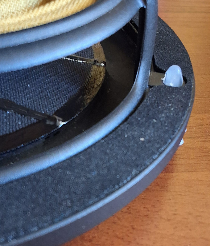

https://i.postimg.cc/RFCFM4z6/IMG-20250815-WA0002.jpg[
Po vytlumení a zalakování přechodu membrána/závěs

Akym lakom si to zalakoval?
(upravil 4mike 16. 8. 2025 7:20)
LST50 nebo Vynylflex, je to stejny.
Nanáší se štětečkem celkem silná vrtsva, která se skoro celá odpaří,
takže 5x dokola a zbude cca 0,1_0,2mm vrstvička velmi podobná nátěru pěnových závěsů
