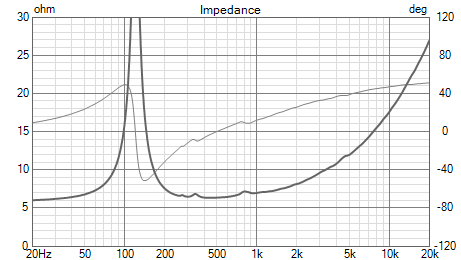

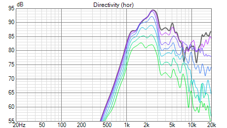

Vytáhl jsem měření z roku 2021, nezapuštěno. Měřil jsem v menší, asi 10l bedně. Odezva na nízkých kmitočtech je ve volném poli, tzn. neovlivněná objemem bedny.
https://i.postimg.cc/LYpDcDV1/ftx0617-1.jpg https://i.postimg.cc/Hcgzqztw/ftx0617-2.jpg

TS parametry středobasu (Mms jsem použil tu výrobce):
Qms = 8,18; Qes = 1,2; Qts = 1,046; Re = 5,97 Ohm; Le = 0,29 mH; Zmax = 46,7 Ohm
fs = 119,6 Hz; Mms = 11,6 g; Bl = 6,59 N/A; Rme = 7,26 kg/s; SPL = 89,9 dB/W/m
Dd = 135 mm; Sd = 143,14 cm^2; Vas = 4,44 l; Cms = 0,153 mm/N; Rms = 1,07 kg/s

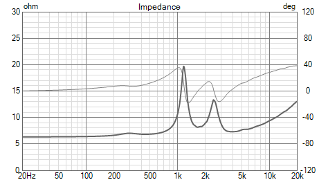

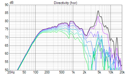

https://i.postimg.cc/Jnfc4rWY/shot005.png https://i.postimg.cc/1XD08kmm/shot006.png
https://i.postimg.cc/WpZwYkMB/shot007.png https://i.postimg.cc/kXdF0gsB/shot008.png
Takto vypadá simulace doporučované výhybky. Polarita výškáče má být správně neotočená a v dřívějším PDF to tak bylo (starší datasheet se dá dohledat). Celestion nějak nesmyslně automaticky změnil PDF po tom, co jsem je informoval ohledně chyby u větší verze FTX0820.
Takže +/+ je správně:
