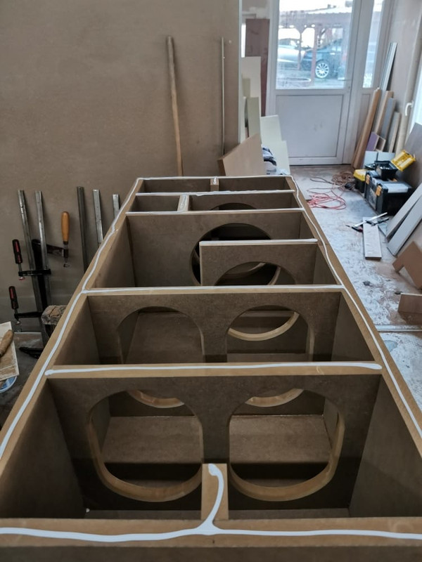

Prosím Vás krorú variantu A/B pre otvory do výstuhy by ste mi odporúčali výstuhy do basovej časti cca 80 litrov, rozmery výstuhy su 296x430, pričom bude zapustená po obvode do obvodovej konštrukcie 5 mm
Varianta A: 6 otvorov o priemere 11 cm / Varianta B: 2 väčšie otvory
Materiál je MDF 22 mm
https://i.postimg.cc/gLyBjvSQ/V-stuha-A.jpg https://i.postimg.cc/PvnRd641/V-stuha-B.jpg

A ktorú variantu A/B dier do výstuh by si odporúčal?

https://i.postimg.cc/9Fy1NGmH/IMG-20250101-WA0002-1.jpg
Udělat takhle.

jeremysk, pro lepší přístup a pracnost určitě B.
