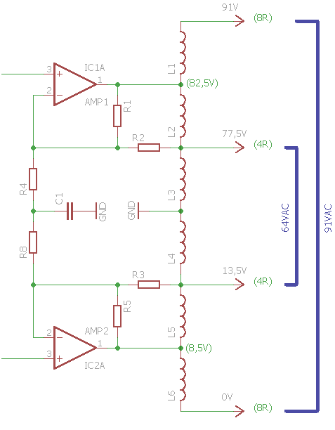

Je to gigantický projekt, bez debaty.. Len nerozumiem (podobne ako Elox..) tomuto
V jednej krabici su teda v mostiku dva samostatne zosilnovace ktore napajaju spolocne autotrafo s plavajucim vystupom.
Autotrafo nebude mať plávajúci výstup, ten bude galvanicky spojený s výstupmi tých zmostíkovaných koncov. Jediný zmysel sú odbočky pre rôzne impedancie boxov, pre využitie výkonu... A podľa napájania by to skoro stačilo aj pre 100V rozvod smile

Elox, BV - tak akoze plavajuce nie je v pravom slova zmysle, pretoze ano je tam zem, skor ten vystup nema GND, obidva su v lufte podobne ako v klasickom mostiku... Nacmaral som narychlo blokovu schemu:
cca 1:1 nfb sa berie z trafa a lokalne zo zosilnovaca kvoli stabilite. Takze casto vychadza idealny stav ked napatie na invertovanom vstupe delica R1/R4 = R2/R4
https://i.postimg.cc/dVfjCZw2/Block.png
Otas (napajanie bude nizsie, asi 2x65-70V, kazdy koncak mostika do 2,7R) ano ten 1kw bude pri beznom hudobnom signale pasivne uchladitelny, pri syntetickom teste by asi po istom dlhom case zareagovala tepelna ochrana. On ten zosilnovac ma tak velke rebra a tepelnu kapacitu ze aj ked synteticky testujem svoj 2x500W (co je v podstate skoro to iste) tak trva dost dlho kym sa dvihne teplota. Dlhodobo by sa to asi neuchladilo, u beznej hudby ano. U tejto verzie budu rebra este o 10mm vyssie. Je tam relativne velmi nizka tepelna strata na tranzistor - je ich tam extra vela vzhladom na vykon co od nich chcem (8parov to264 puzdier pre 500W - polka mostika - je strasny overkill) S tym suvisi aj celkom uzko nastavena nadprudovka, musel som ju nastavit tak napevno, pretoze skratovy prud 8 parov by bol potom velmi vysoky a nechem aby skrat na vystupe odpraskol poistku. Aj tak je tam velky priestor pre pretazenie, aspon podla simulacie by to malo zacat zaberat, ak na 4R odbocke autotrafa zataz klesne k 2,4R co mi pride akurat, to je uz vykon 1700W ... viac fakt netreba.
