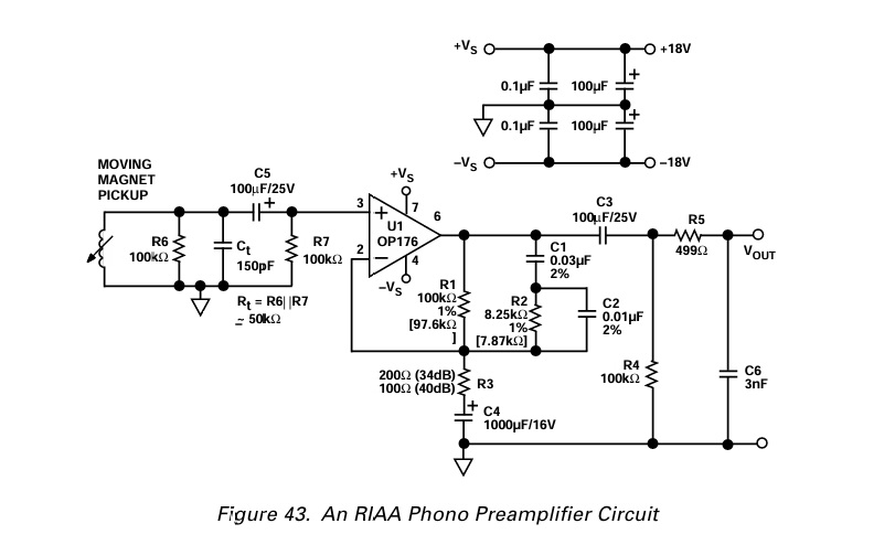

udelal jsem dobrou zkusenost z maximalne jednoduchym riaa preampem:
https://i.postimg.cc/XNdc2Xgq/176.jpg
hraje to prekvapive dobre
