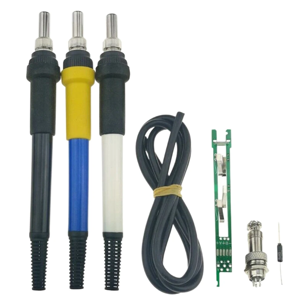

Podle mě T12 je v poslední době celkem sázka na jistotu. Ksger se párkrát zbláznil, když jsem měl nastavený víc než 350°C, tj. nezbylo, než to rychle vypnout, ale to už nebylo o pájení... Rozdíly jsou ještě v těch ručkách, do kterejch se zasunuje hrot, ta nejlevnější fakt není dobrá.
https://ae01.alicdn.com/kf/S28208bddc34247c98c0e5b89ff121bcbF.jpeg
Tohle už by mělo být ok, ta nejlevnější ztrácí kontakt a je to k nas***ní, tohle už funguje spolehlivě, spíš jak co komu padne do ruky:http://luckyretail.com/Uploadfile/2021/202104236/500087325A2/500087325A2-2.jpg
https://vi.aliexpress.com/item/10050076 … ry_from%3A
