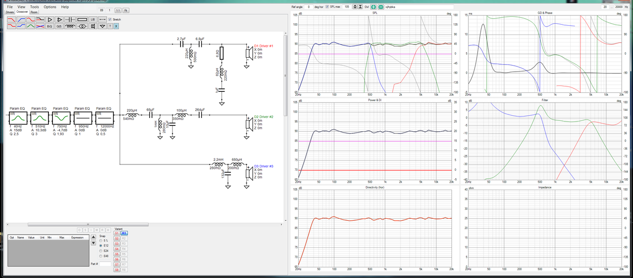

zapojení je tohle, jedná se o ty dva sériový kondy ve středový sekci, vono prostě dělení na 500Hz u 5Ohm měniče prostě vychází na brutální hodnoty
https://i.postimg.cc/C5cKPXHB/vituixcad.png

podobnou sestavu ze skoro stejnech komponentů už provozuju pár let s aktivním dělením pomící DSP a to vyzkoušený nastavení chci prostě jenom teď udělat pasivně

tak naštěstí 6-ti kanálovej zesilovač s DSPčkem to jistí, bedna bude mít 8-mi pinovej speakon a případná pasivní výhybka bude externě, s tím počítám, ale pasivně bych to jednoho dne chtěl mít, základní hodnoty mi napřed vygeneroval program LSPcad, pak jsem je naházel sem, protože se tady s nima pak líp hejbe, mimo osu jsem to ještě neřešil, ale tenhle páskovej vejškáč je snad do 30° uplně bezezměny a ten kalotovej střeďák na tej frekvenci co ho chci provozovat je taky skoro beze změny

Ještě uvedu, že vysokou strmost mam ověřenou ze soustav s DSPčkem, které jsem si v minulosti dělal, čim vyšší strmost jsem měl, tím to bylo lepší, akorád mezi 24 a 48dB/okt už zas takový rozdíl nebyl, dělení na nízký frekvenci mám u toho kalotovýho střeďáku taky oveřený, že je lepší. Impedanční průběh nevím proč mi to tam teď neukazuje, ale řešil jsem rostoucí impedanci u toho vejškáče, aby kdybych to chtěl provozovat na Dčkovym zesilovači aby to nedělalo kraviny na dělící frekvenci toho výstupního LC filtru.
tak jsem na to ještě kouk, impedanci to neukazovalo, protože byla v cestě signálu ta aktivní část, takže musim vždycky dva vodiče umazat a jeden natahnout. Kolem 500Hz to bylo skutečně lehce nad 2 Ohmy a pak ještě na 4KHz bylo dost málo. Dal jsem uplně pryč druhou tlumivku v basový sekci, ukázalo se, že je tam uplně k ničemu, pak jsem poladil další hodnoty a teď impedance nikde nejde pod 4 Ohmy, charakteristika je snad rovnější než před tim a ty kondy vycházej první na 33uF a druhej na 47uF

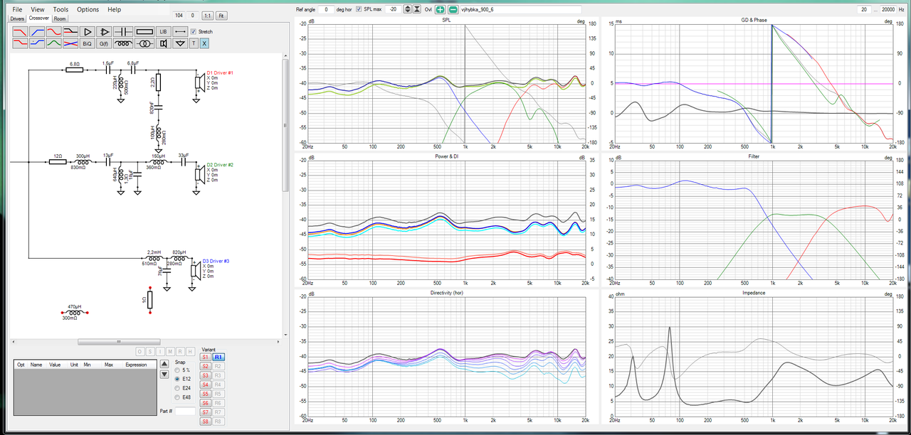

ahoj, tak už jsem si opatřil skutečný měření impedancí a zisku v ose i mimo a naházel jsem to tam znovu, tohle je nejlepší co se mi povedlo aby z toho vypadlo, chtěl jsem se zeptat, jak má správně vypadat to okýnko v pravo nahoře "GD, Phase" a jestli v tom někdo takhle spatřuje nějakej problém, dík.
https://i.postimg.cc/Gp4S3J4X/schema-v3.png
(upravil Wili 18. 12. 2024 10:28)
Re: Kondenzátory do výhybky
To meranie nizkych frekvencii nevyzera realne, ako si to meral na nf? Aku si mal dlzku okna pre basy?
Basak zbytocne hrotis na 18db filter a robi ti to hrb, skus delit menej strmo alebo vyskusaj nejake rlc.
Faza je zaujimava problematika v ktorej sa delia nazory ladicov smile niekomu je faza jedno ak je frekvencka rovno. Podla mna je ideal ak ma podobny uhol na delicke a pokracuje priblizne rovnobezne aspon pol oktavy. Vtedy pasma na seba krasne navazuju. Tebe ako vidis faza sice sedi na 1khz ale tie krivky maju rozdielny sklon smerom dolava ak doprava co je zle. Na tom 1k to este celkom sedi. Ale vsimni si delicku stred-vyska v rozmezi 3-5k rozchadza sa to tam o 90stupnov. To by mohli vyriesit rozdielne strmosti filtrov.
Ako ref os si zvol napr 20-30 uhol, nelad na nulovu os.
