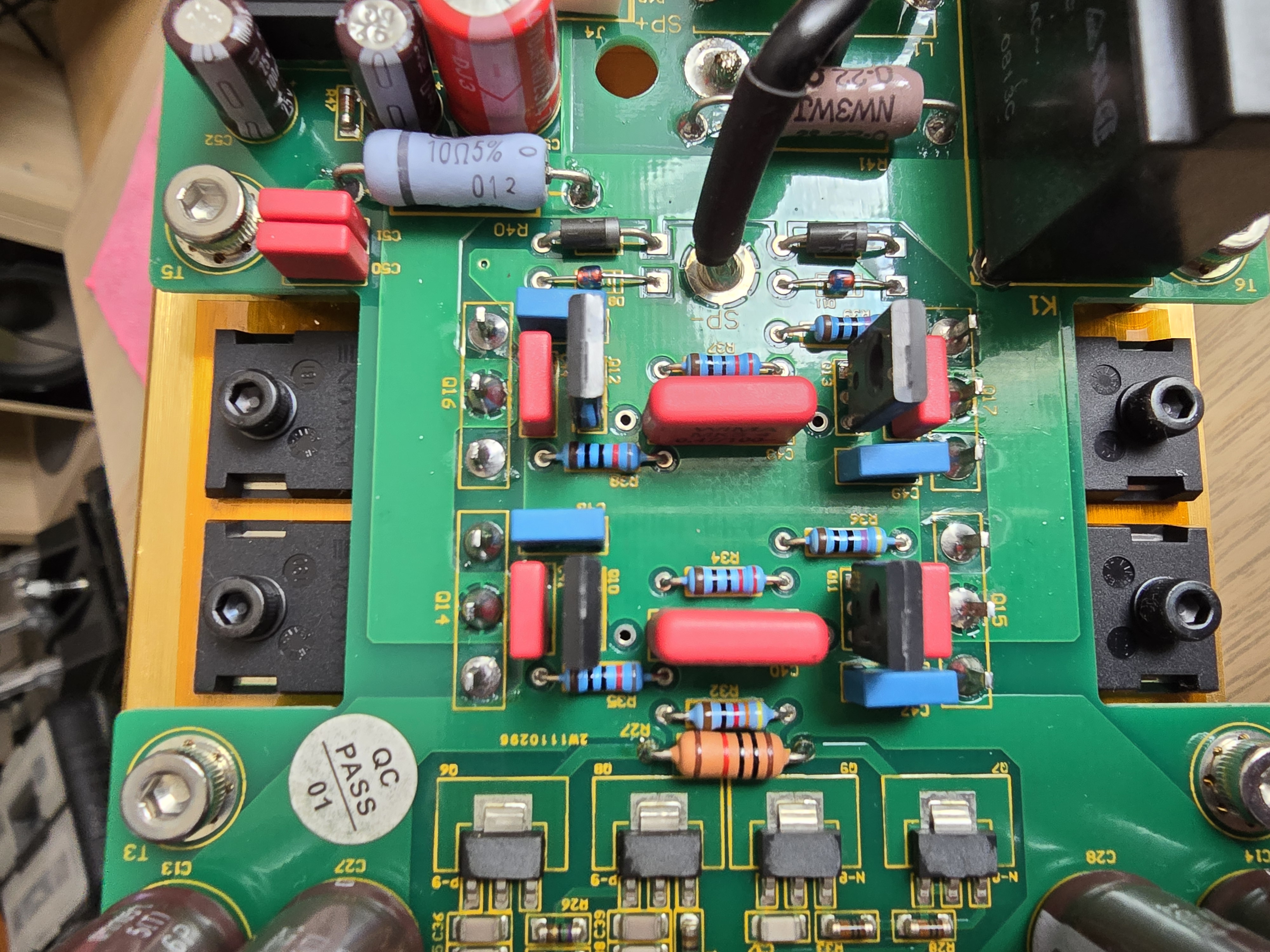

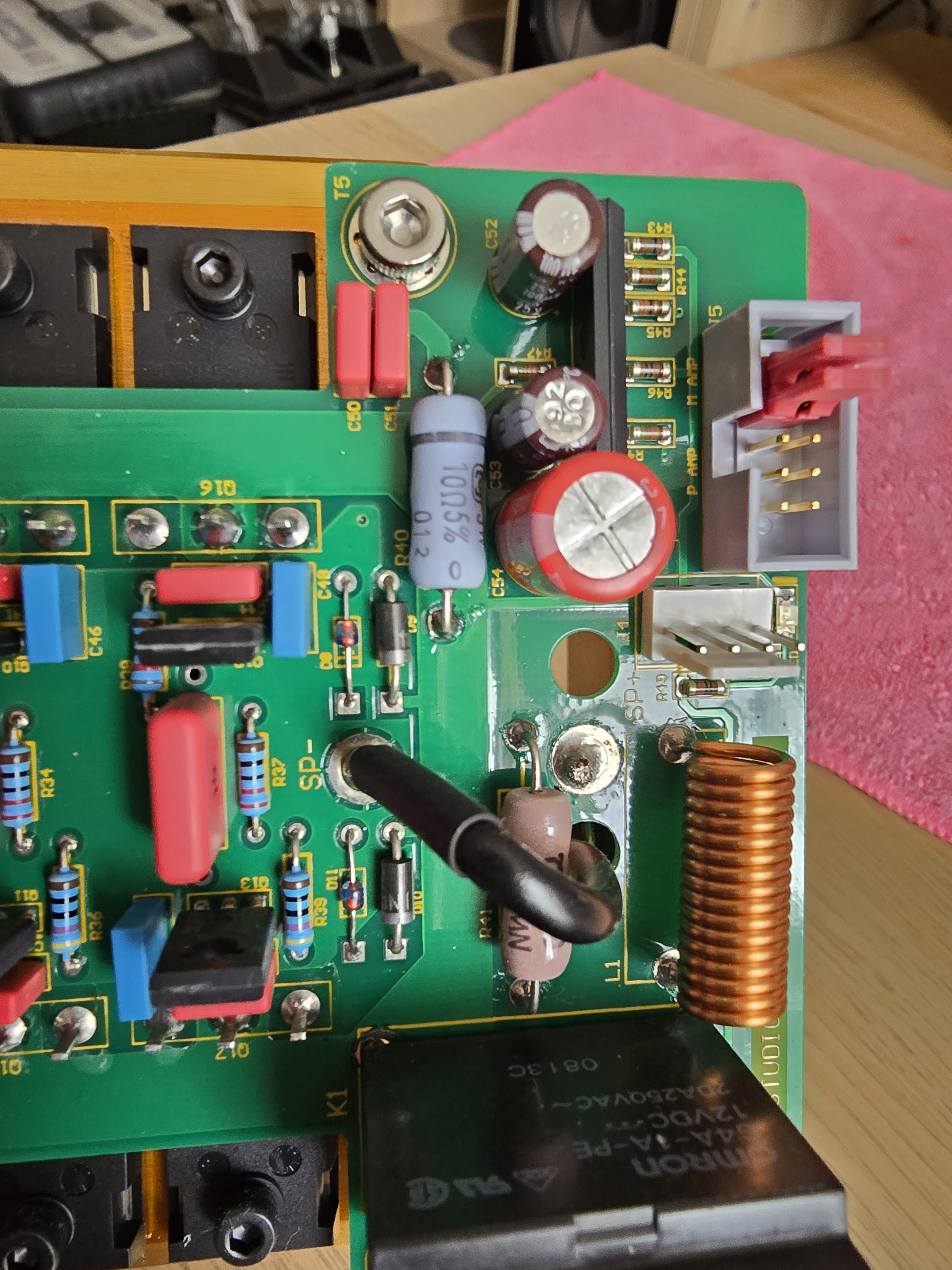

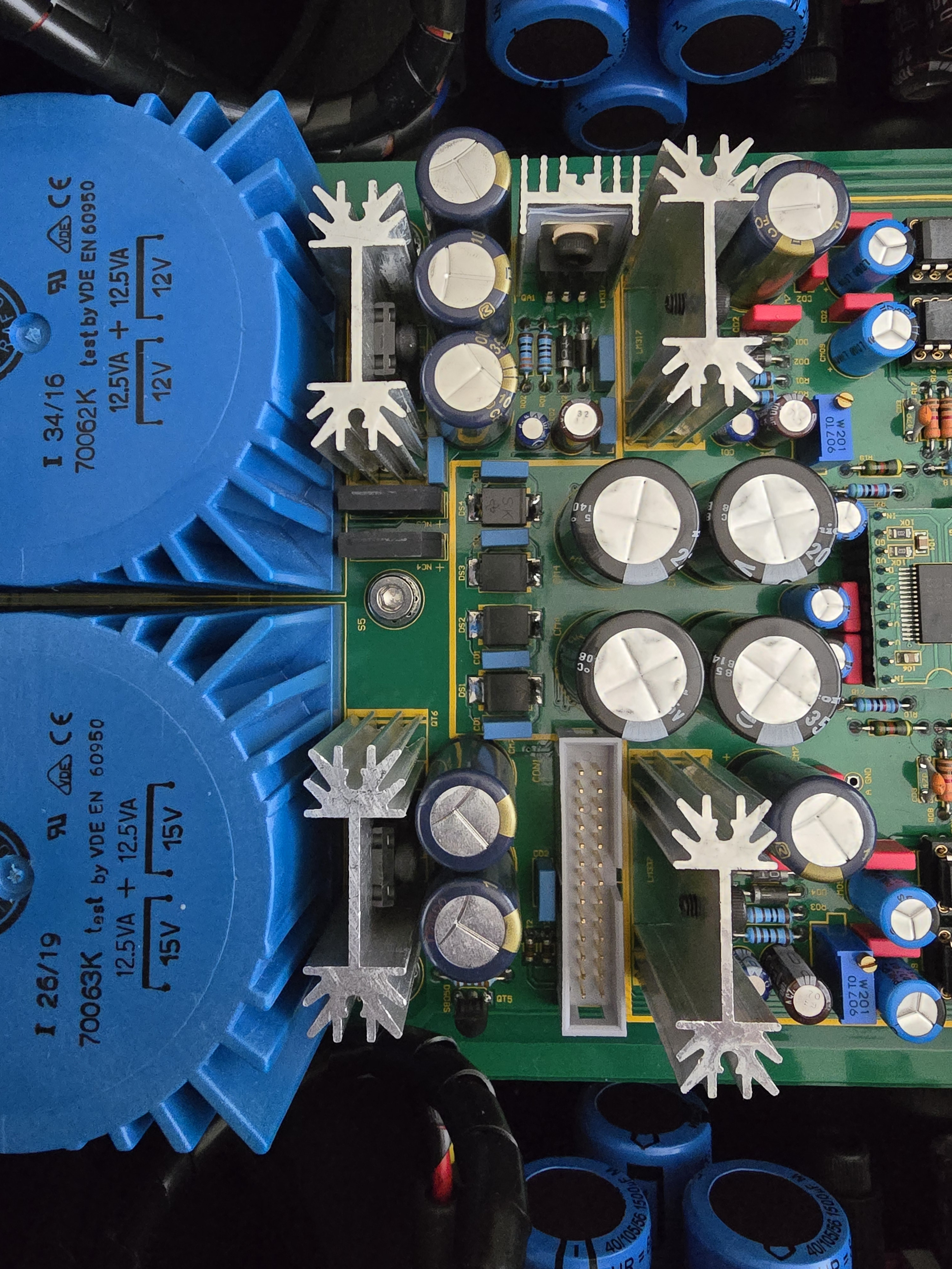

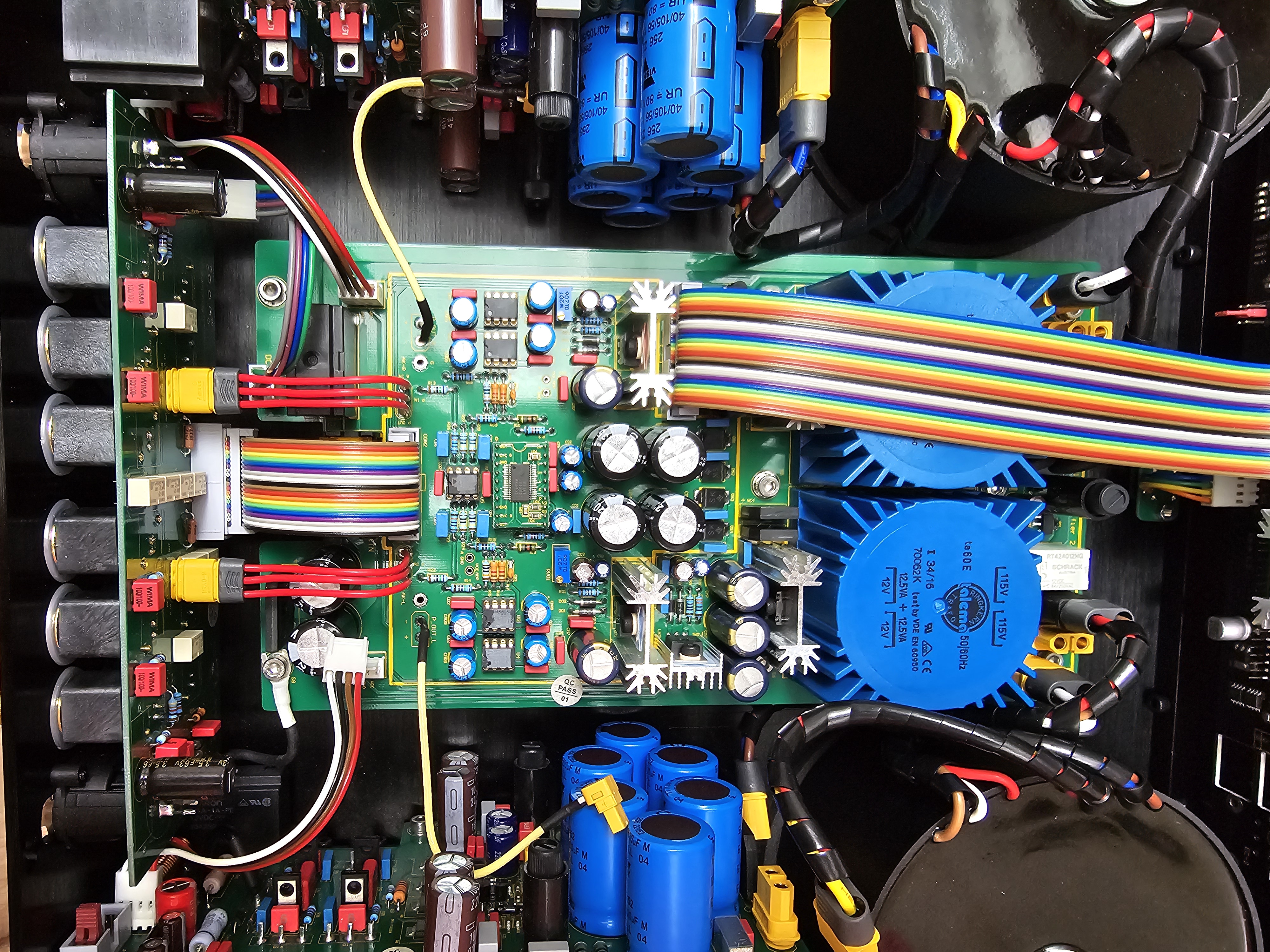

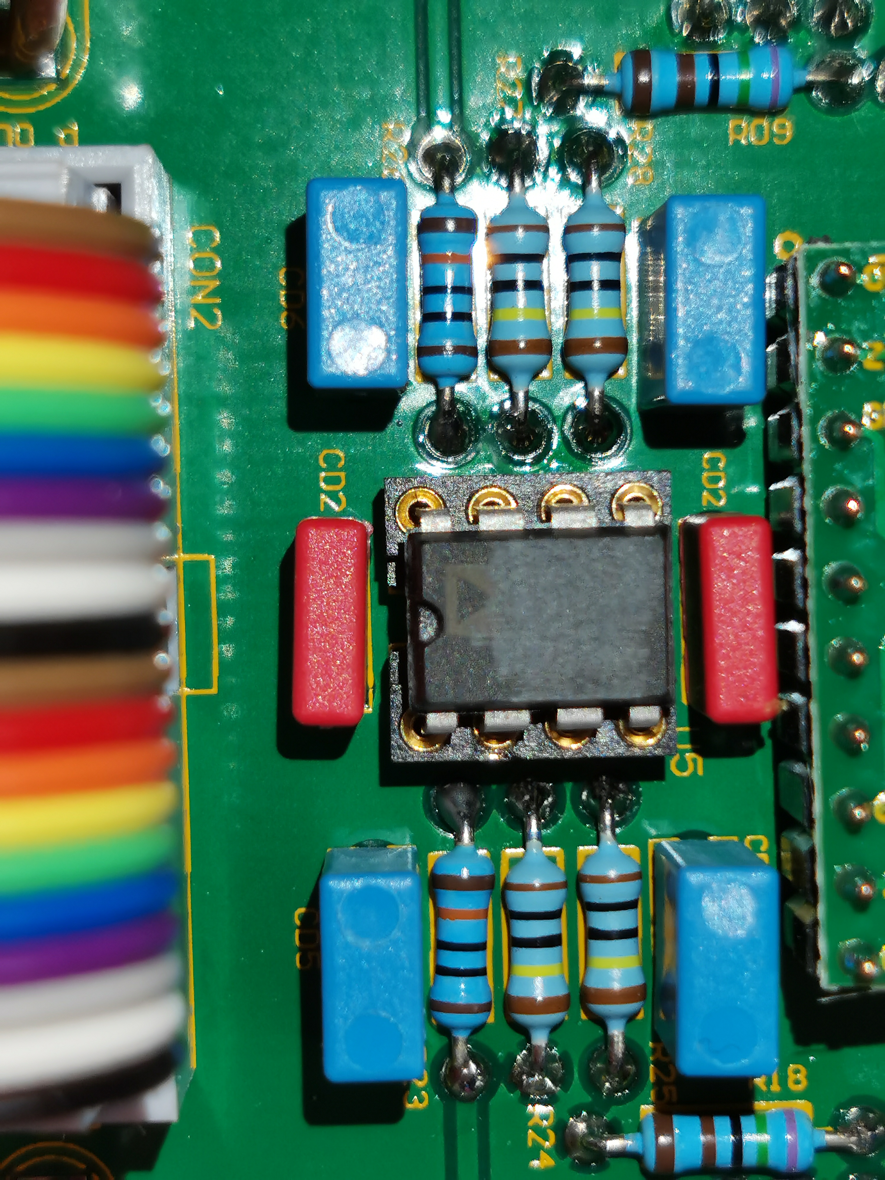

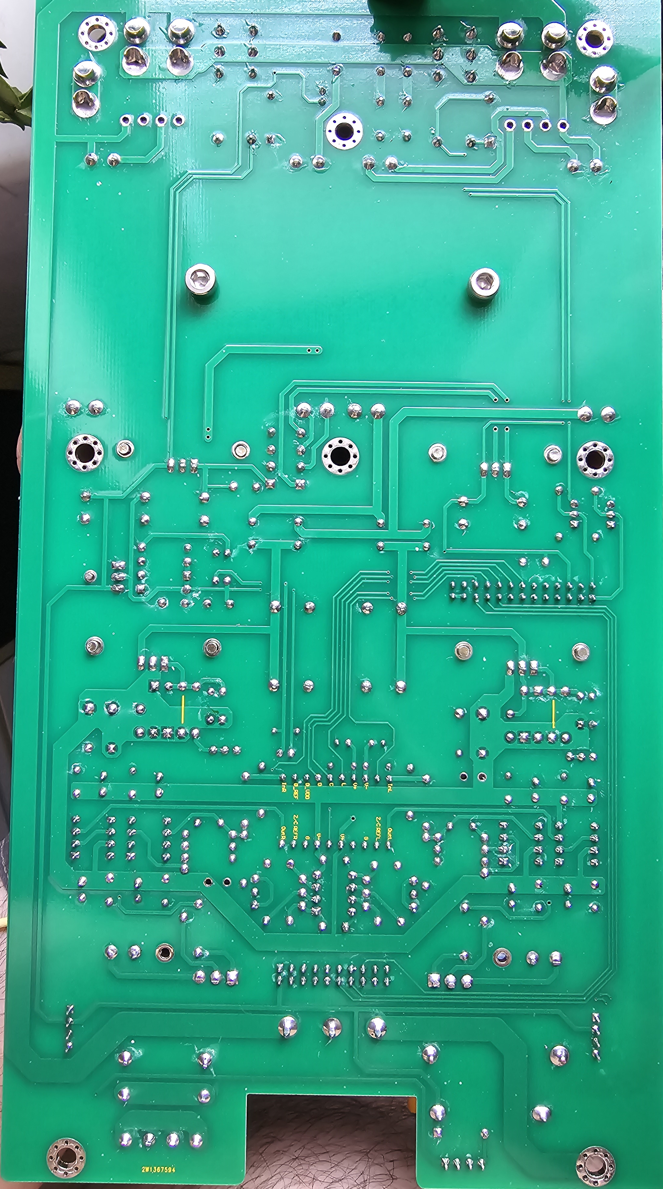

Za mě to beru jako skvělej celek i vzhledem k ceně. Já jsem druhej majitel tak je to cenově ještě lepší. Integráč, pár vstupů, preout(nepotřebuju), main in(potřebuju jako LR na kino), žádnej digitál a relativně mini rozměry. No a samozřejmě zvukově je to naprosto vzdálený všemu co jsem tu měl a všechy, jsou jen kladný, recenze jsou pravdivý. Přes tohle nejede vlak!
Provedení je neskutečný a to vč. servisovatelnosti. Nelíbí se mi tam principielně jeden prvek ale jinak je to 25Kg radosti.
Byl jsem nucen to rozebrat na atomy tak tu máte pár fotek pro inspiraci, studijní účely nebo pro budoucí generace. Nebudu se tu s nikým hádat že to obvodově sračka, když to tu málokdo slyšel!
Je to formou odkazu kvůli rozlišení.
Enjoy

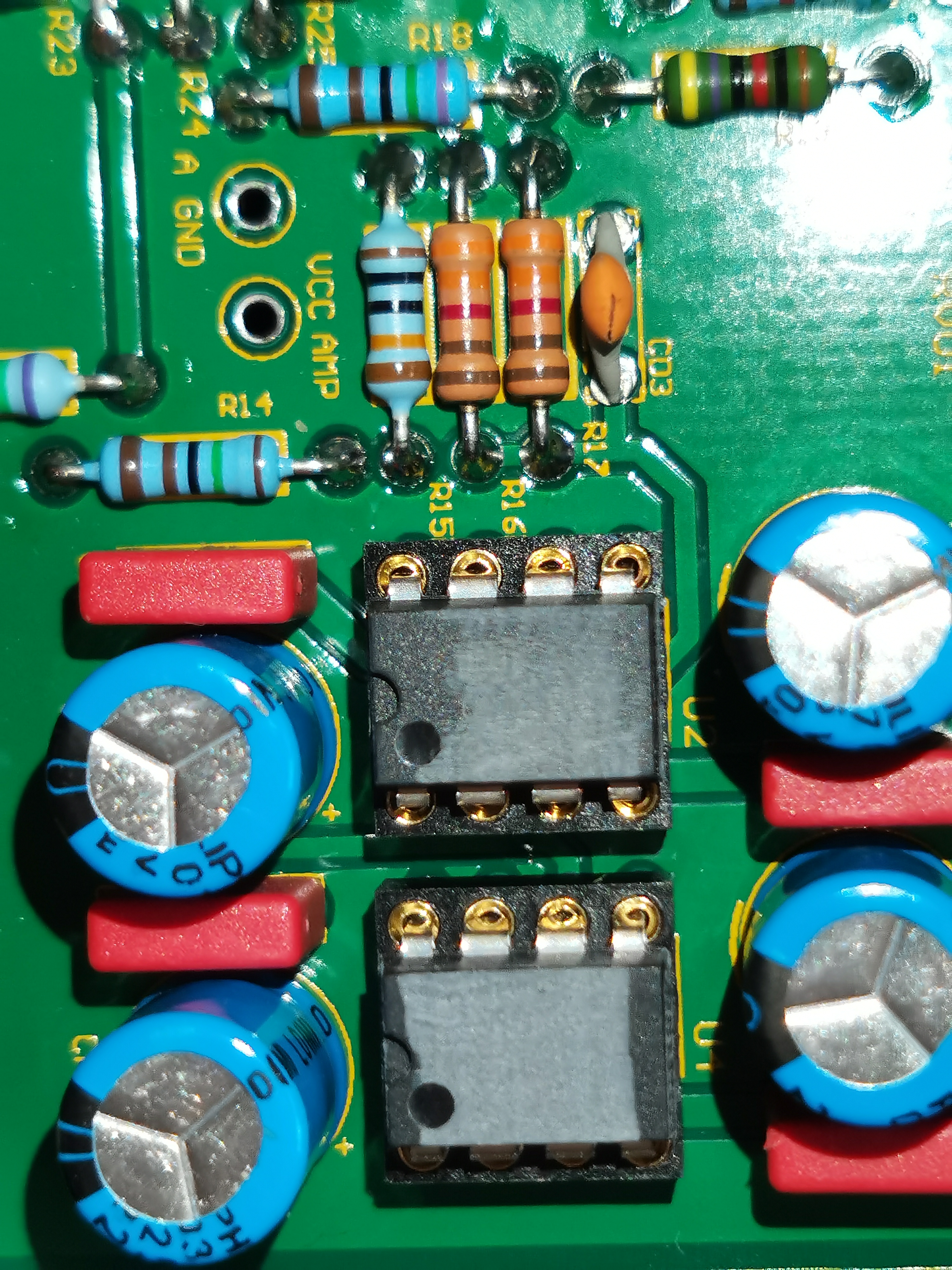

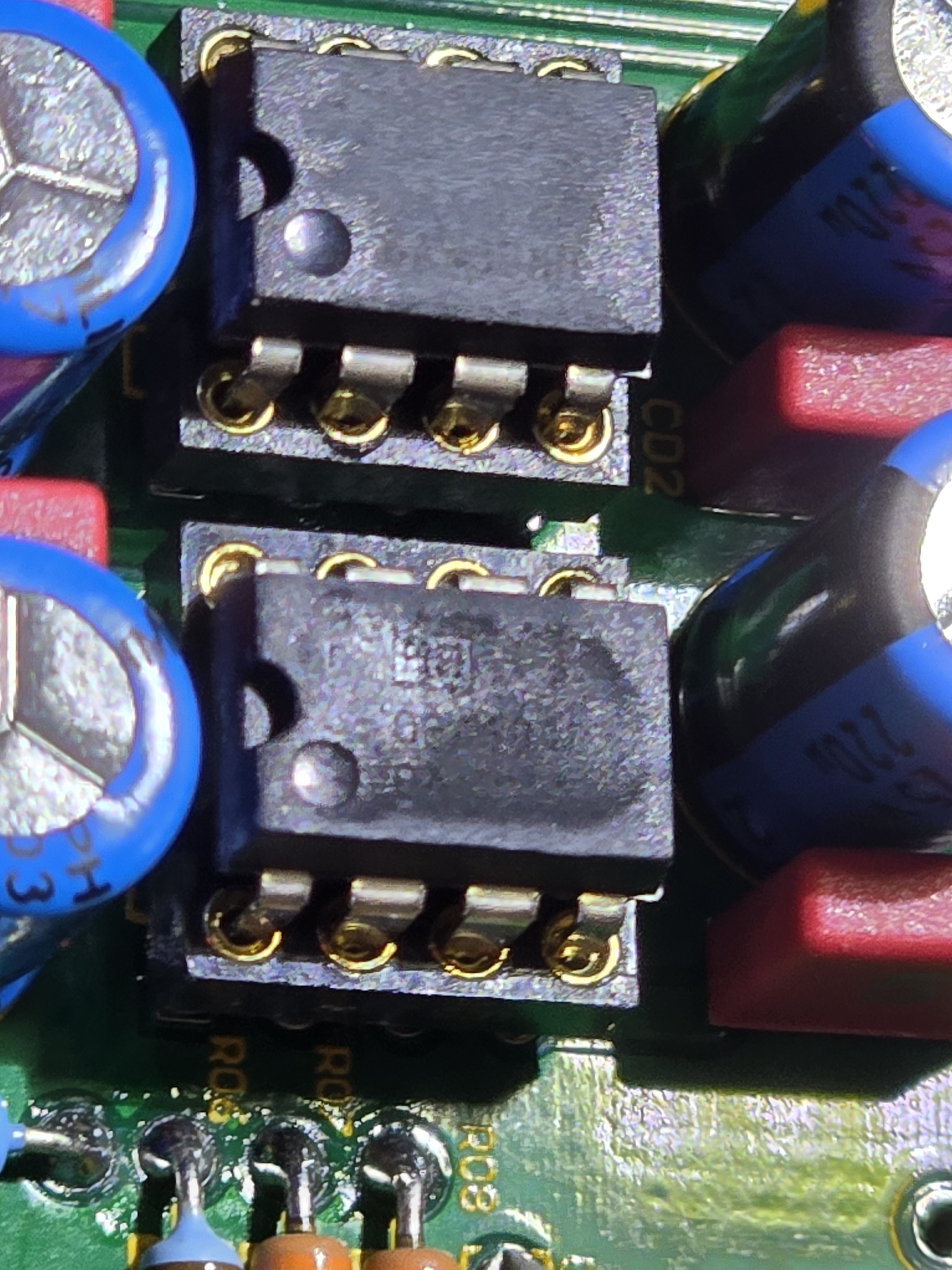

U tych operacnych zosilnovacov v DIP8 su obrusene popisky? To bude asi hodne tajne...
(upravil bastl 22. 10. 2024 22:34)
Re: Integrovaný zesilovač K S
Dělá to výrobce. Jediný co se ví, je že jsou to single fety. Zkusil jsem jsem to namočit isopropylem(viz. fotky) jestli něco nevyleze a nic.
Jo a ten uprostřed je prej dvojitej. Asi DC servo. Ještě jsem si to nepřekreslil na papír. Konec trochu jo.

Však počkej až příjde tvůj géčkovej jmenovec s číslem ten ti to provětrá tady lol Operáky tipuju že budou OPA134/132 a na DCservo nějakej obyč duál s rozumně malým offsetem.

Jasný,jen ještě chci dodat že čísla součástek přebrušují spíš maloséroví zoufalci a určité specifické značky,ale 100% ne kvůli obavám z kopírování, ale spíše aby nebylo vidět jaký tam dávaj laciný součástky nebo uplný sračky a to nejčastěji u různých drahých napodobenin a pokusů rádoby ryzího a skutečnýho hifi. Nic tím nedosáhnou,jen zmenšení možností servisu v budoucnu když značka zanikne a není žádná podpora.
Zaplať pánbůh za současný možnosti měření a nezávislých testů.Ač nemusím uplně se vším souhlasit,tak minimálně je to jedna z věcí která může pomoci tyto "nepěkné nešvary" a skryté věci odhalovat.

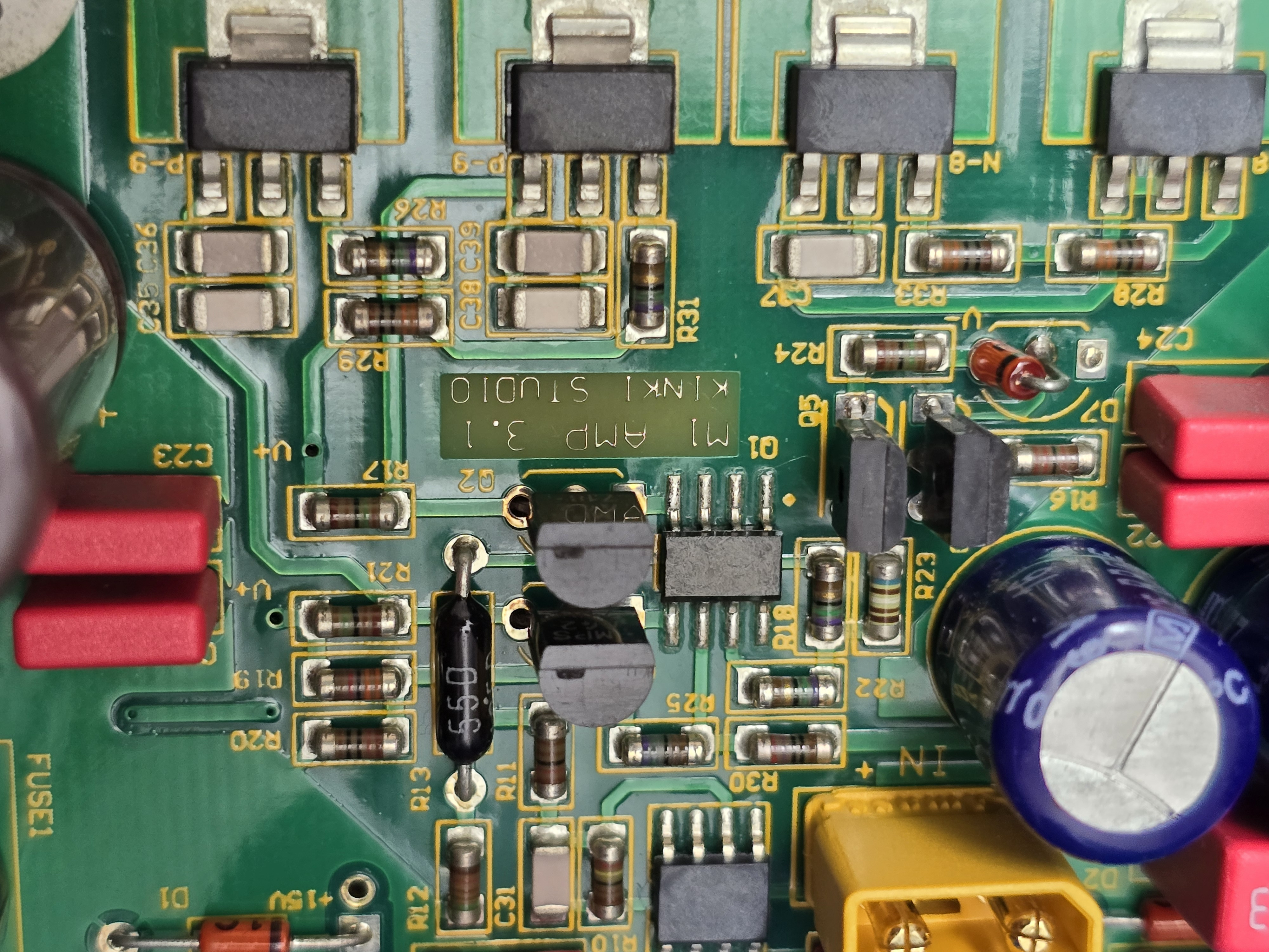

Schema by mě zajímalo smile  Uhlíkové odpory ve zpětné vazbě?
Co ti tam vadí?
Však ty opampy jsou v paticích. Takže je lze vyměnit. Navíc pochybuju, že to budou úplné sračky. U jednoho je znak Analog Devices, možná jen DC servo. Akorát bastl neprozradil proč ten zes rozebral na atomy. Může okopčit zapojení smile.
Špatná nebo žádná výstupní kontrola. Je to poznat i z fotek. Okopčenej mám trochu konec ale nebudu to sem dávat protože je to hrozná čmáranice propiskou. Překreslit to půjde i ze zdejších fotek, pokud se někdo nudí.

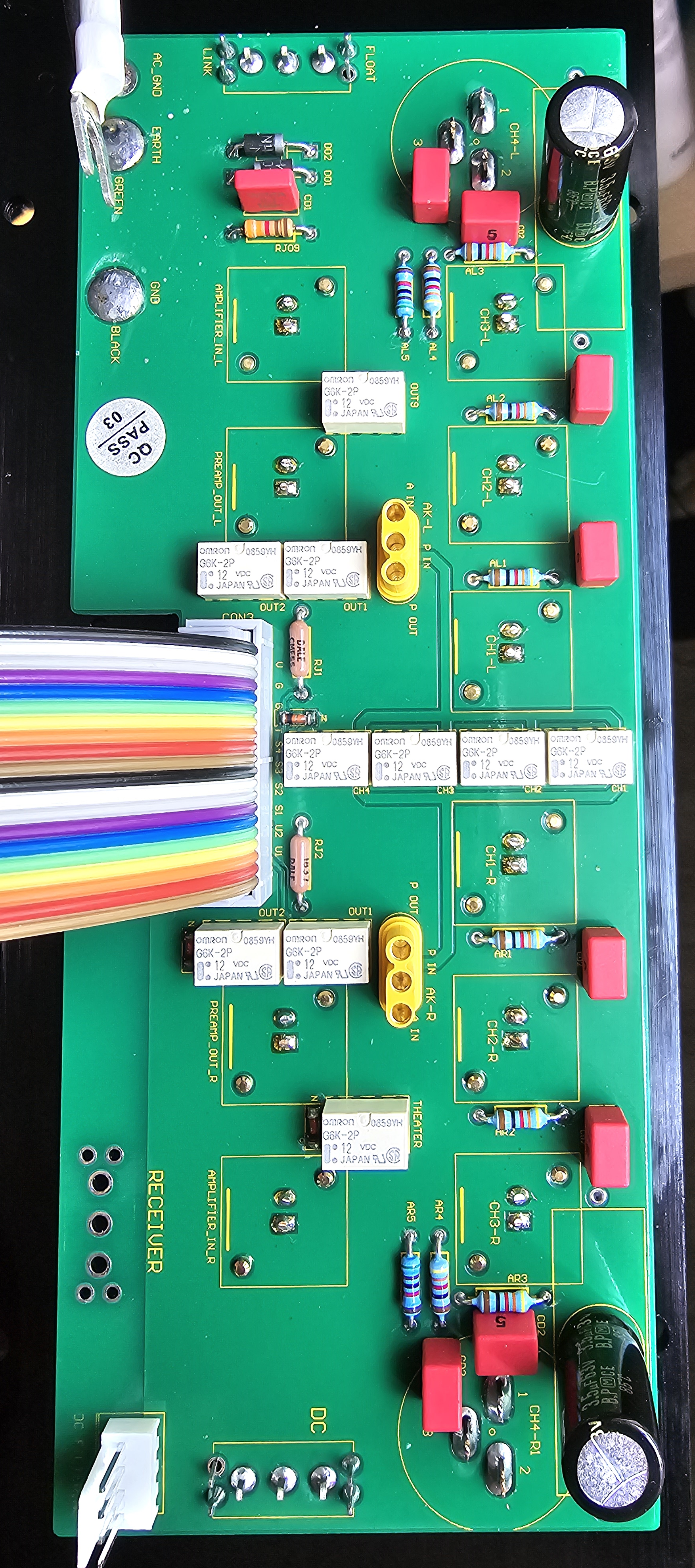

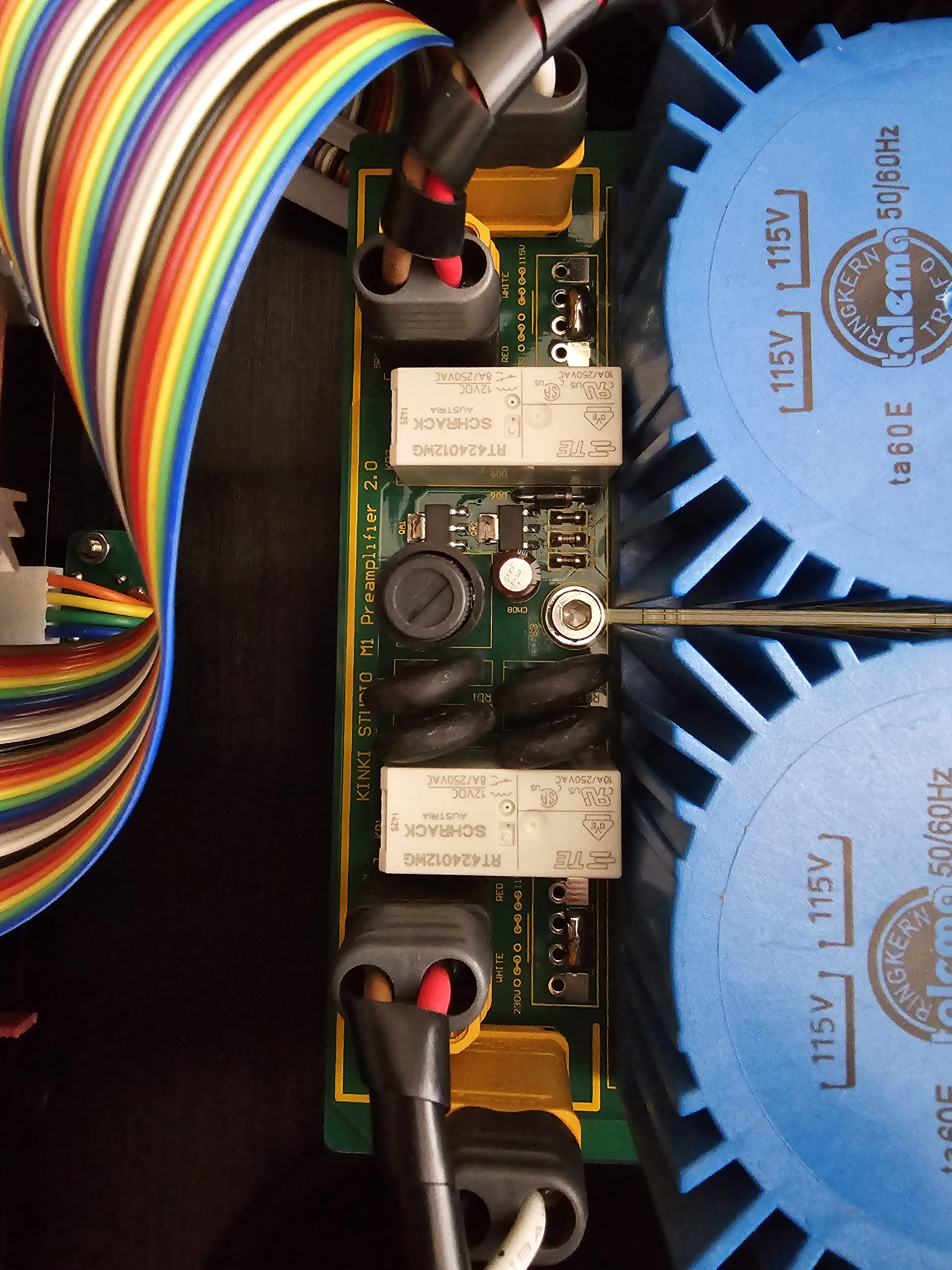

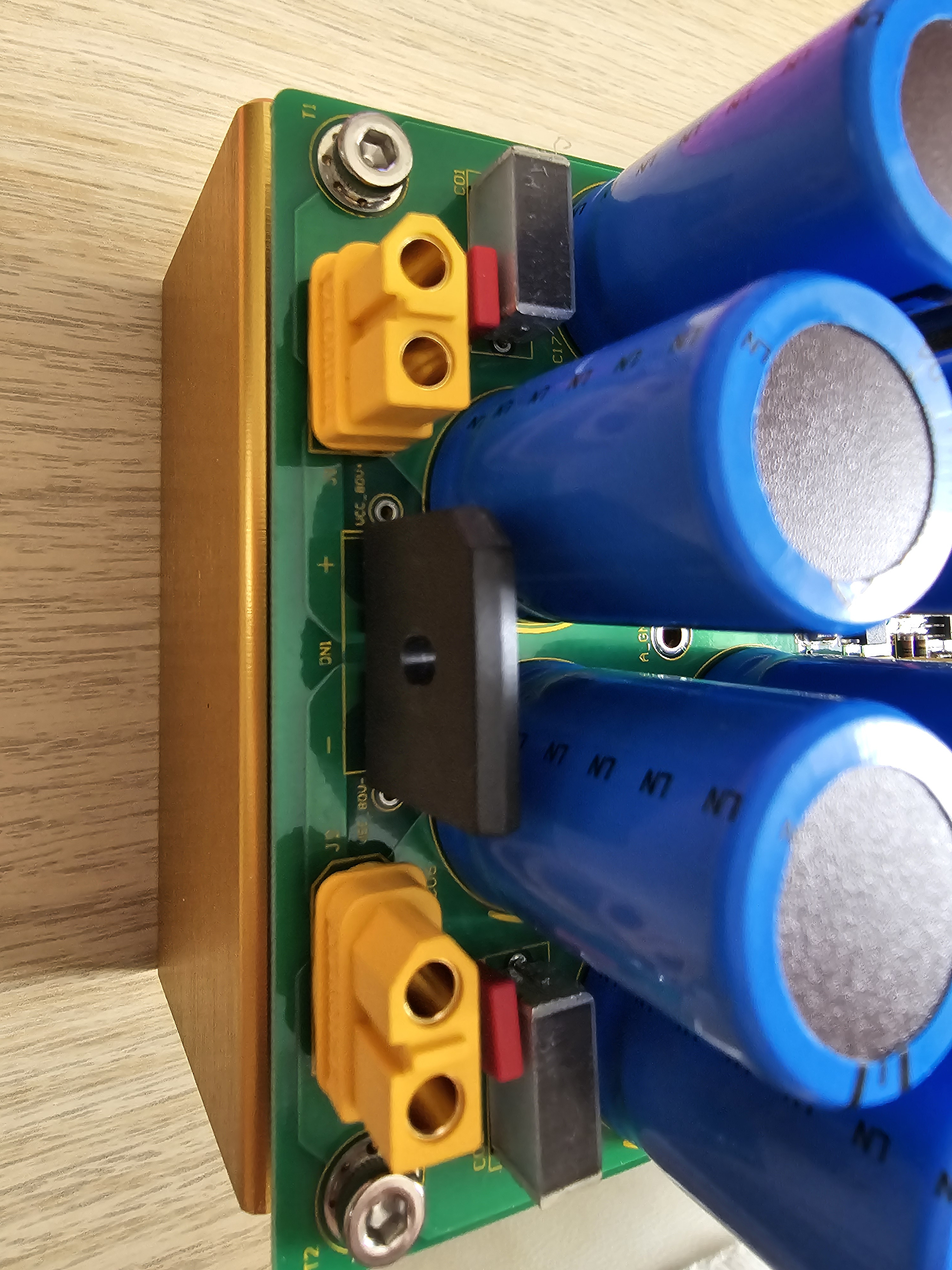

zajímavý je použití těch XT konektrorů, to by mě nenapadlo.
Ty jsou z modelařiny. Jsou výborný a díky nim a 2-3 velikostem inbusů je to skvěle rozebiratelný.

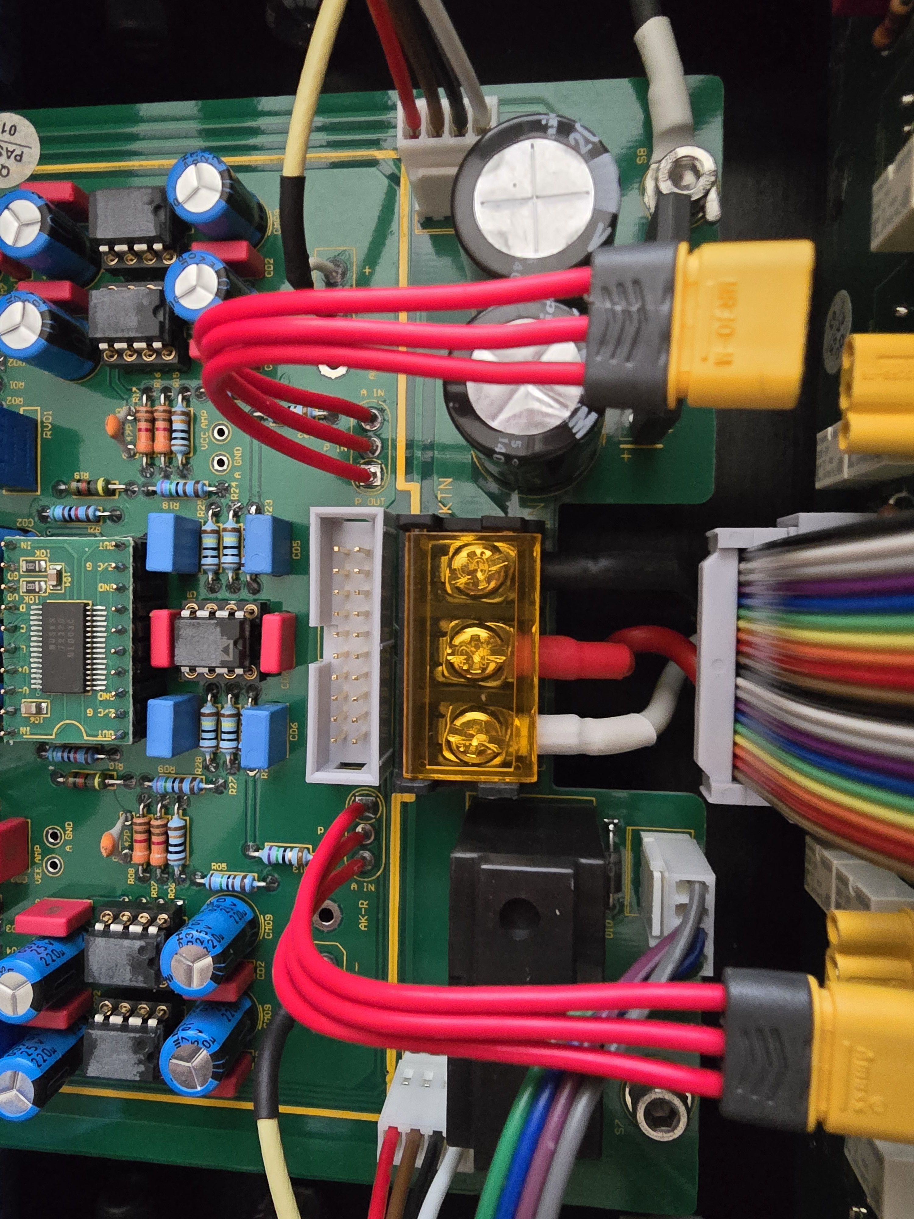

Konec zpětnou vazbu nemá, a ani kondik v signálový cestě.
Nelíbí se mi ty tři červený fousy ze zadního panelu na předzesilovač. Není to stíněný ale očividně to ničemu nevadí!
Prostřední pin je z přepínače vstupů do preampu, z preampu se vrací na zadní panel do levýho pinu a pravej pin je zpět na desku preampu, tam se přidá zem a hned to jde tím žluťákem do konce. Signálová zem mezi zadním panelem a deskou preampu bude někde v tom parevným multipinu.
Zadní panel "rozhoduje" zda to bude integráč, předzesik, integráč s preoutem nebo main-in.
