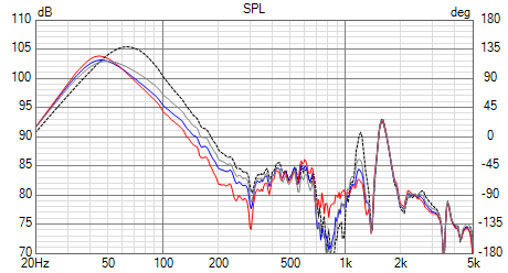

Inspirován Tondovým měření s perforovaným BR jsem to musel vyzkoušet také smile, jen jsem si místo pracného vrtání stovky děr nechal udělat model pro 3D tisk a původní nátrubek zkrátil, abych se dostal přes střed. Výsledk je podobný, nakolik je to přínos je otázka: žlutá - díry přelepeny, růžová - bez tlumení, zelená - tlumení netkanou textílií, oranžová - tlumení hepa filtrem

Konečně jsem doladil výhybku, tak jsem zkusil ještě poslední variantu BR, co jsem měl v plánu - 2-plášťové provedení, které nejen potlačí vlastní rezonanci nátrubku, ale zabrání pronikání zvuku perforací. V tomto případě peaku na 650Hz. Tlumeno vatou. Za mě asi optimální řešení.
Žlutá - perforace oboustranně zalepena, modrá - perforace s tlumením, fialová - perforace bez tlumení, zelená - 2-plášť s vatou
https://i.postimg.cc/vxLtYV0B/BR-trubka-valec.jpg https://i.postimg.cc/9r1ZMVYL/port2.png

2 jarda: o to tu nejde, v trubce vzniká stojaté vlnění, jehož frekvence odpovídá délce a má maximum uprostřed. Pokud se vlna nemá o co "opřít" a "ztratí" se v perforované/tlumené části, dojde k potlačení vlastní frekvence BR. 2-plášťové provedení s tlumením uprostřed bylo inspirované tlumiči hluku v rozvodochem vzduchotechniky. Já mám umístěný BR do zadu, takže to byl z mé strany jen experiment, ale v 2p soustavě s BR v předu by to mohlo být už poznat.

antonio napsal:
Tady je doplnění o nátrubek ohnutý do 45° s perforací.
• holý nátrubek s perforací odstraní první rezonanci, ale posune ladění výš a navíc výrazně zvedne v této oblasti zkreslení hov
obtočený HEPA filtr (hustý sněhově bílý) síly 3-4 mm už v jedné vrstvě pomůže zkreslení, ale ne na úroveň nátrubku bez perforace hmm
2x obtočený HEPA filtr (hustý sněhově bílý) srazí zkreslení na úroveň nátrubku bez perforace potl
2x obtočený HEPA filtr (řídká struktura) má zkreslení ne daleko od nátrubku s perforací hov
Nějak bude fungovat i filc z hadry na podlahu, nutno zkusit.
nic / HEPA hustý / 2x HEPA hustý / 2x HEPA řídký
https://i.postimg.cc/Z5CjmDbs/shot002.png
https://i.postimg.cc/fS3Y5gKf/nic.jpg https://i.postimg.cc/kDZQDqJ1/1xhepa.jpg https://i.postimg.cc/DJwr4z4D/2xhepa.jpg https://i.postimg.cc/mhc9vJYQ/2xmenalux.jpg

Co je ta rezonance kousek pod 2kHz nad tou první potlačenou stojatou?
Re: Nyksu - 2p s SEAS U16RCY/P, 27TF1 a Visaton WG148R
hranatybraska, dobrá otázka. Rezonance se objevila až po úpravě perforací, takže asi přidaný rezonátor na vyšší frekvenci daný rozdělením. Vliv stojaté vlny v bedně skrz perforaci to nejspíš nebude, změna tlumením je minimální.
A neodpovídá ta druhá rezonance délce rovné části trubky po ohyb? Perforace je na středu celkové délky, kdyby se rozšířila do středu rovné části, mohla by se zatlumit i tato druhá (pokud je první předpoklad správný)
prog, výsledky s perforací a tlumením jsou pro nátrubek "zkrácený o 20 mm, ohnutý" o příspěvek výš. Tam žádná rezonance nebyla.
