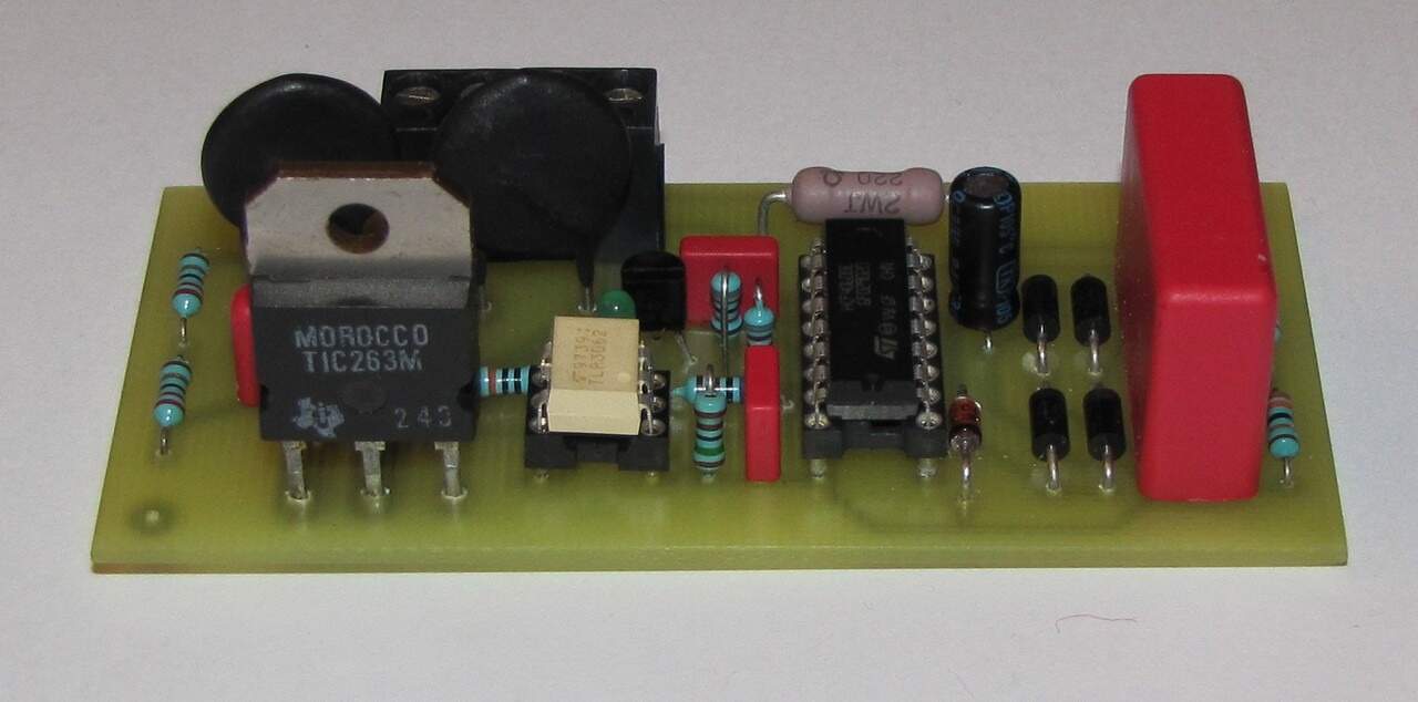

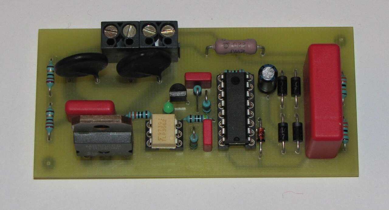

Už to mám předěláno na 25A triak, s tím to chodí perfektně. Transil jsem neřešil, pouze RC člen, jak jsi tu už dříve psal. Rozložení osazení jsem víceméně zkopíroval, nějaké malé úpravy k tomu, ponechal jsem stejnou velikost modulu ať ho můžu lehce nahradit za původní modul s relé.

Re: Jak správně dimenzovat transil?
Na transil ve spojení s triakem pozor. Nedávno jsem dělal nějaký fázový řízení triaku v podobným stylu, a transily se po chvíli trvale zkratovaly. Když jsem to kontroloval na osciloskopu, tak stačila fakt krátká indukovaná špička k otevření transilu a postupně k jeho likvidaci ztrátovým výkonem. Takže paralelně k triaku jedině varistor a RC člen...
