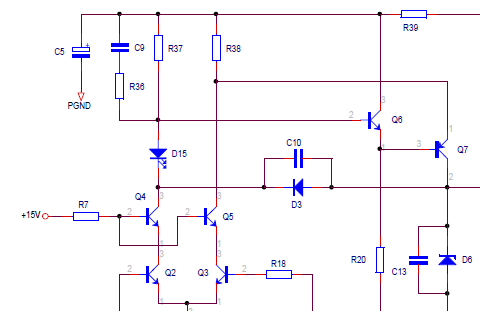

Nepochybuju, že plošňák se podílí na dobrých parametrech, ale stejně by bylo zajímavé vědět, jestli by úpravy kompenzací plus drobné změny šlo naroubovat na původní desky DPA.
Ale zásadní otázka:
Zůstala součástí kompenzací dvojice C9 - R36 (viz obrázek) ?
https://i.postimg.cc/hvYJCtJd/DPA-RC.png
Re: DPA355
C9 R36 na doske mam, uvidim ci budu potrebne
