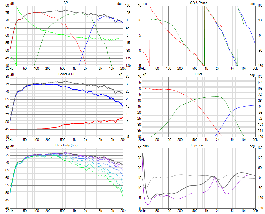

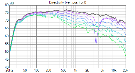

Při ladění jsem se zastavil na filtrech 12/12/18/18 dB s dělením 400 a 3500 Hz. Měřeno v ose výšky po 15 °.
https://i.postimg.cc/JhWXYJVW/six1.png
https://i.postimg.cc/HL4yqxd8/vertp.png https://i.postimg.cc/fLz9DNR2/vertm.png
