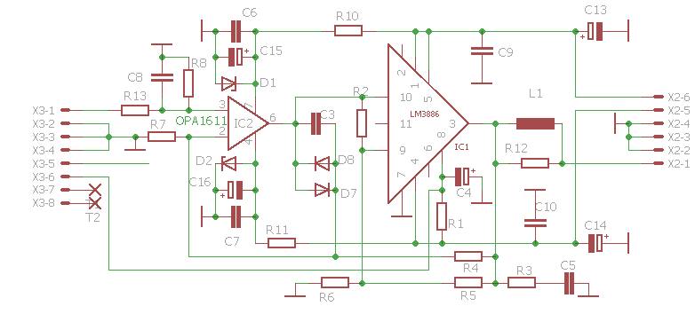

s LM3886 to ide aj takto (ak stačí výkonovo..), zapojený ako výkonový stupeň v celkovej NFB kvalitného audio OZ, ktorý to všetko " vyžehlí" wink ..
https://i.postimg.cc/25XmV4yW/LM.jpg
s takýmito parametrami
2x35W/8ohm, 2x50W/4ohm,
odstup S/N ref. 1W/8ohm 108dB, BW 20Hz-20kHz,
odstup S/N ref. Pmax 123dB, BW20Hz-20kHz
šum na výstupe cca 11uV RMS, BW 20Hz-20kHz
a skreslením
http://hififorum.sk/phpBB3/download/file.php?id=2300&sid=7eba79494e1b3d396c58320b0d2a77d9

BV s mým trafem (dává DC+-19,3V) by to mohlo být max 2x33W/4ohm, což mi na chalupě výkonově stačilo. wink
