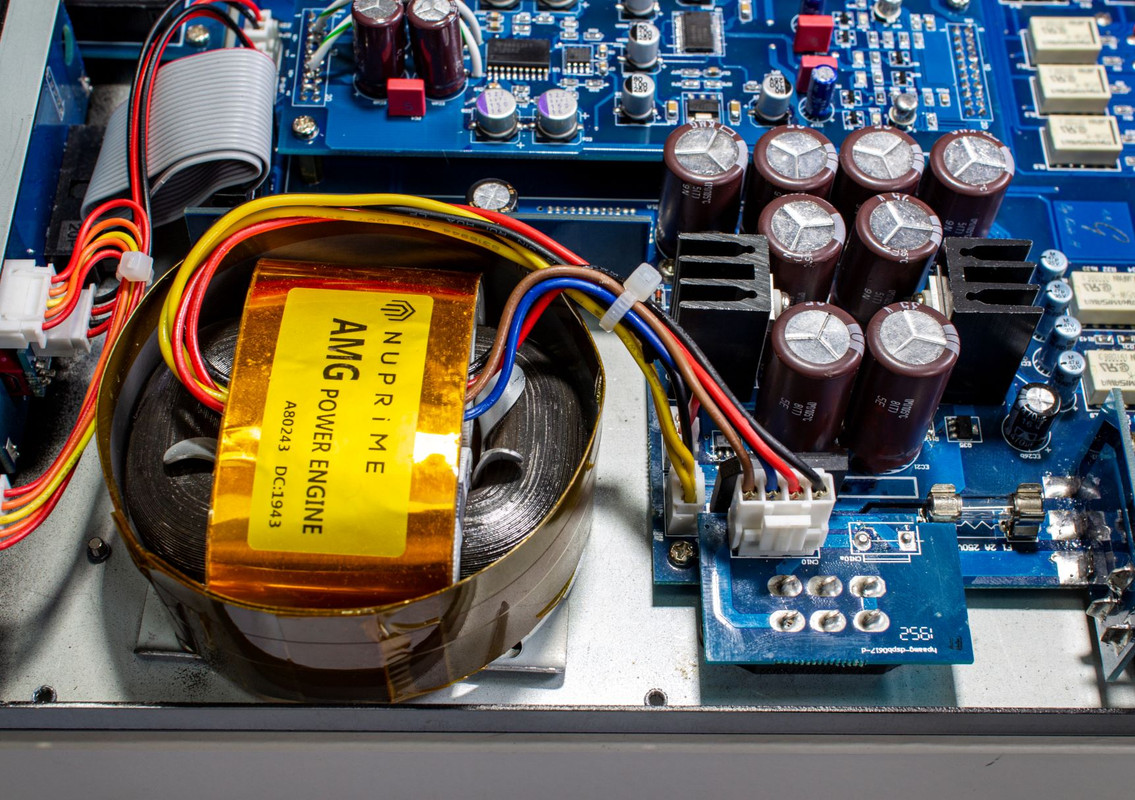

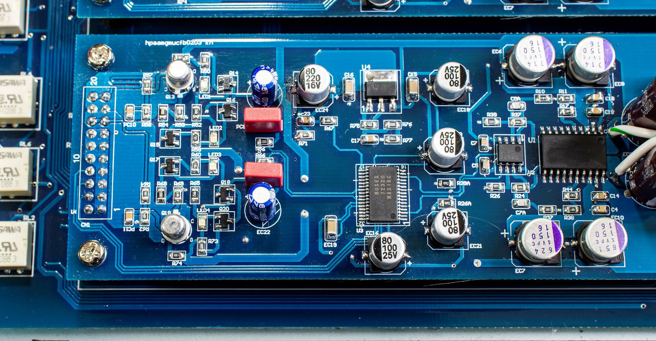

Pri te cene vzhled peknej? to uz cisteji osadi kdejaky amater , ktery se i vyhne narvat pecici stably primo k elytum...  A jako bonus spinac za 4,50 ,-
https://i.postimg.cc/B6sDB9wG/AMG-HPA-pcb2-www.jpg
https://i.postimg.cc/Tw9bk7Z5/AMG-HPA-pcb1-www.jpg

Pokud jsou ty elyty na 105°C...... smile
(upravil reeb 26. 8. 2024 13:03)

Pokud elytům na 105C škodí teplo míň než elytům na 85C, tak to pak jo smile
Re: Sluchátkový zesilovač NuPrime --- "ověřeno na vlastní uši"
Nejvíc "legrační" na naší diskusi je fakt, že ani jeden z nás neví, jak vlastně teplé jsou v praxi ty chladiče --- třeba jsou jen vlažné..... wink
Jo to je opravdu přímo k popukání,vzhledem k tomu co tam je za trafo a grec ,tam určitě žádnejch pár mA neteče,pokud by byly ty stábly studený tak by tam žádný chladiče nedávali. Je to klasická zásadní konstrukční chyba, kterou jsem jako servisák a i pánové zde viděli mnohokrát a stejně tak moc dobře víme jak to dopadá. Ano 105stC kusy 2 letou záruku patrně vydrží,ale obhajovat to je čirej oportunismus.
Jinak je to klasickej předraženej krám, ale halt asi jinej oddíl a cílovka = pro hyfysty milující zkreslení a pocit že maj něco extra". Viz reeb.
Sice nevíme, jak moc topí nebo netopí, ale pokud je chladič vedle elytů a:
a) chladič netopí, tak je tam zbytečný, je jen jako držák výkonového polovodiče, což svědčí o inteligenci návrháře nebo se mu to prostě jen tak líbí smile (nebo měl pytel chladičů ve skladu a nevěděl co s nimi)
b) chladič topí, tak zbytečně snižuje životnost elytů a tím celého zařízení, což svědčí o inteligenci návrháře nebo o jeho zákeřnosti big_smile (k téhle variantě se přikláním)
V obou případech je to špatně, ta trocha místa tam je, pokud tam je chladič potřeba. Samozřejmě to nijak nemění zvukové kvality, to je bez debat. Ale je to škoda a při té ceně by to mohlo být vyřešené na 100% správně.

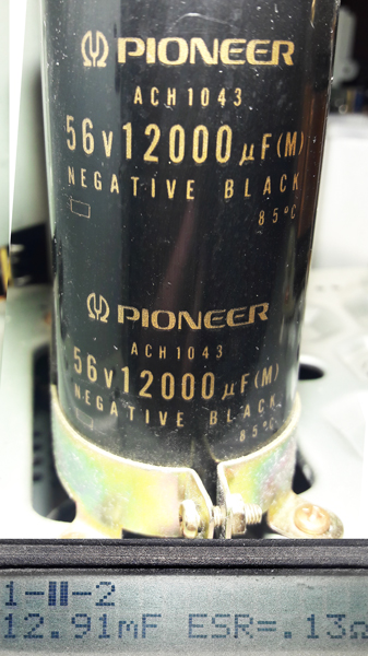

Trochu si jeste prisadim : )
32 roku stary kond v doted pouzivanem zesu nijak kulervouci kvality (tehdy bezna spotrebka).  Jen konstrukter nebyl hovado a nechal kolem kondu prostor z duvodu tepelne izolace od zdroje. Vysledek mereni je jasny:
https://i.postimg.cc/brnbR6yb/knd.jpg

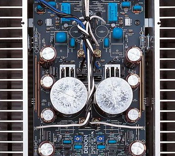

Nejen , podobny lapsy se povedly treba denonu v 1500 rade , kdy narvali FMG-22S primo k hlavnim filtracnim elytum. Ty dvojdiody topily i bez buzeni signalem hrubo pres 60°C a po zakrytovani a vybuzeni atakovaly 90°C.  To dlouhodobe ani jinak velmi kvalitni Elny bez ztraty kapacity nevydrzely. Kdyb alespon ty chladice otocili , ale to neee.....
https://i.postimg.cc/DZNs39jR/ded15.jpg
