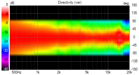

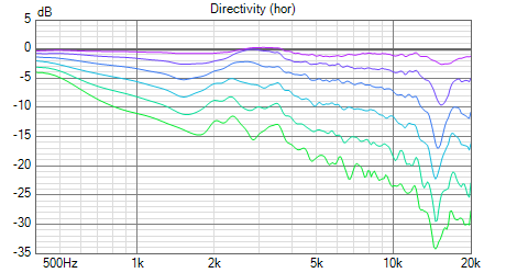

Horny jsou všechny nekruhové, v osách x, y mají jiné křivky rozšíření určující průběh kmitočtové charakteristiky a směrové chování. Horizontální a vertikální profil je vyznačen modře a plynulost průběhu zakřivení je pro vyrovnanou charakteristiku podstatná.

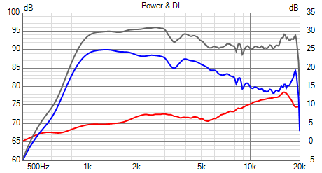

"Ali EV12x8" je kopie horny Electro-Voice použitá v bednách ELX112, ELX115 aj. Prodává Aliexpress. Tvar je z velké části přímkový s výrazným zaoblením. Průřez se už od hrdla rychle rozšiřuje, což má za následek menší zatížení vzduchem a tak nižší účinnost na dolním kmitočtu, zato směrové vyzařování v horizontální rovině je prakticky konstantní, ve vertikální plynule rostoucí. Plastový odlitek má efektní přední strukturu, mohl být ale silnější.

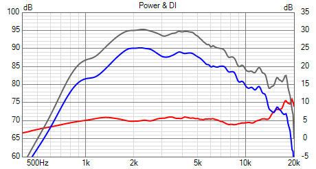

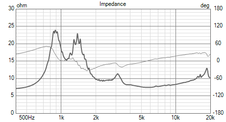

SB Audience H250 je exponenciální horna. Sloupec vzduchu u hrdla zvyšuje účinnost ve spodním pásmu, vzrůstá tady GD a zvětší se index směrovosti. Průběh je slušně vyrovnaný a směrovost postupně rostoucí. Plast je dostatečně silný, ale obyčejný, lesklý, bez struktury.

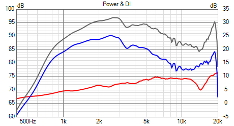

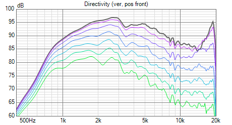

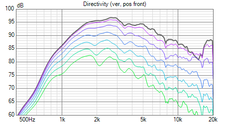

Master Audio KHD239 tvarem připomíná hyperbolu. Stejně jako H250 má větší akustickou impedanci u hrdla. Profil rozšíření způsobuje horší plynulost průběhu - vyšší účinnost mezi 2-3 kHz a rychleji rostoucí směrovost k vyšším kmitočtům. Plast je kvalitní, bez struktury, jednotlivé kusy ale můžou mít jiný odstín/lesk. Montážní díry nejsou standardní, dvě na průměru 76 mm jdou ale snadno přidat. Menší verze KHD200 bude podobná Eighteen Sound XT120.

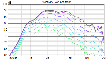

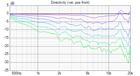

Ali horna je mělká a jako jediná ještě použitelná s pasivní výhybkou. Směrovost je při H30 ° na 10 kHz bez poklesu! a vertikálně -5 dB, což nevyžaduje natáčení beden a zachová detail. Horna je v rovině čelní desky a středobas pod ní by měl být 8" a nejlíp zapuštěný přes jednu dvě desky - používám 22W/8534G00 - pak jsou pásma fázově sladitelná a měl by vyjít filtr 18/6 dB (v testovací bedně byl v rovině čela a chtělo to 24 dB). Úprava osy Z povysunutím horny dopředu mi nefungovala dobře - patrně vlivem odrazů a zhoršením vertikálního vyzařování.

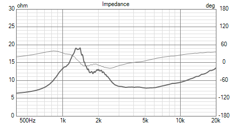

Měření s driverem Lavoce DN10.172K (zvlnění mezi 8 a 9 kHz je vlastnost driveru):
- Ali EV12x8
- SB Audience H250
- Master Audio KHD239

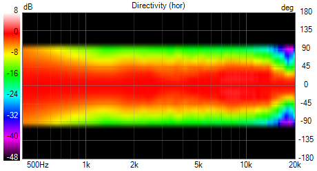

Podmínky měření: Měřeno volně na stojanu, osa otáčení ve středu čela, vzdálenost mikrofonu 41 cm. Deska stojanu a tělo horny s driverem jsou zdrojem difrakcí. Směrové charakteristiky po 15 ° do obou stran v úhlu -90 ° až 90 °.

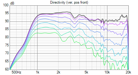

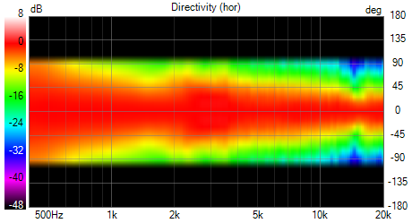

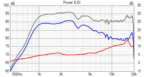

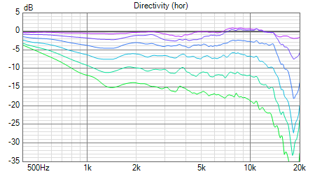

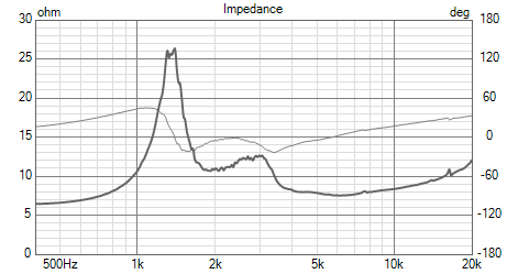

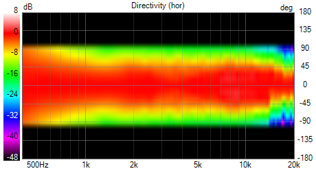

Re: Porovnání horen - Ali, SB Audience H250, Master Audio KHD239

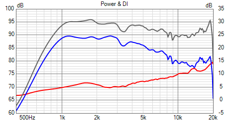

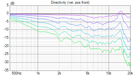

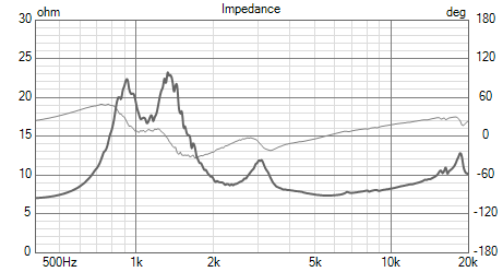

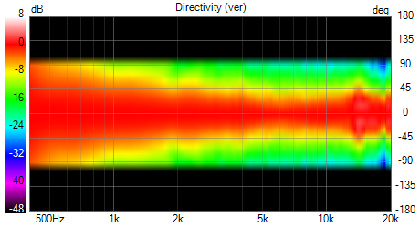

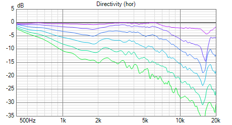

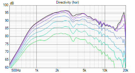

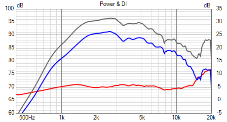

Ali EV12x8 + Lavoce DN10.172K
https://i.postimg.cc/XvJGLhkT/shot001.png https://i.postimg.cc/m2sPJhS3/shot007.png
https://i.postimg.cc/MTfc2Q45/shot003.png https://i.postimg.cc/Z5YCYg2C/shot009.png
https://i.postimg.cc/WzMhtPsJ/shot005.png https://i.postimg.cc/nLCrBmHx/shot011.png
https://i.postimg.cc/mZMcm772/shot006.png https://i.postimg.cc/nLgzkLzD/shot012.png
https://i.postimg.cc/HxMLPCcP/shot013.png

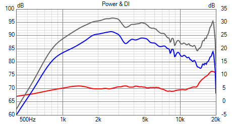

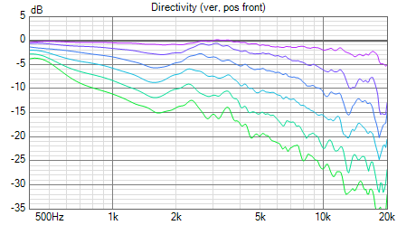

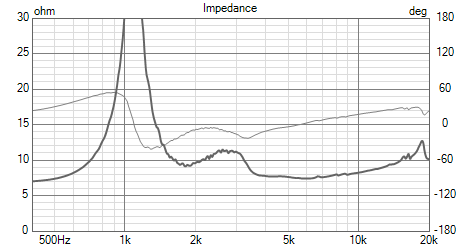

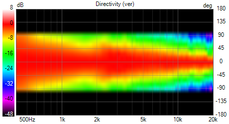

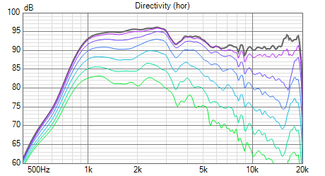

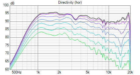

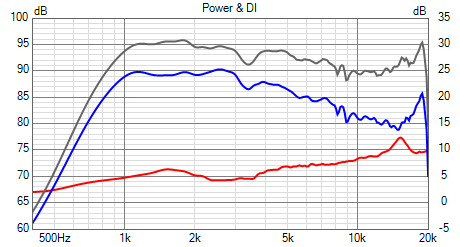

SB Audience H250 + Lavoce DN10.172K
https://i.postimg.cc/WbYh3Sv8/shot001.png https://i.postimg.cc/mk2gZ1pK/shot007.png
https://i.postimg.cc/W1DtJrpv/shot003.png https://i.postimg.cc/XNQvHxpW/shot009.png
https://i.postimg.cc/d0r15YTN/shot005.png https://i.postimg.cc/vHKZMBrS/shot011.png
https://i.postimg.cc/0QCNq0np/shot006.png https://i.postimg.cc/7ZTYLkXP/shot012.png
https://i.postimg.cc/VNQsrVHq/shot013.png

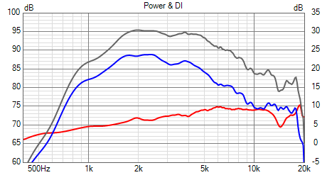

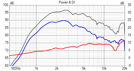

Master Audio KHD239 + Lavoce DN10.172K
https://i.postimg.cc/QtNFCzH6/shot001.png https://i.postimg.cc/Gm09Gt4T/shot007.png
https://i.postimg.cc/prpyYnQz/shot003.png https://i.postimg.cc/k5q4YHFn/shot009.png
https://i.postimg.cc/dQxhQ4vB/shot005.png https://i.postimg.cc/50ttbFRT/shot011.png
https://i.postimg.cc/28LV1hSf/shot006.png https://i.postimg.cc/TwH3w38w/shot012.png
https://i.postimg.cc/7hGYTrDN/shot013.png
