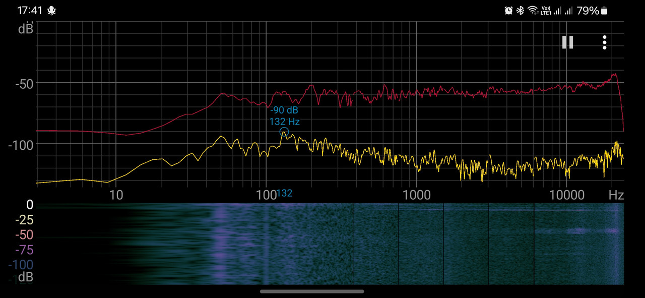

Sranda měření Spectroidem na S24 Ultra jen pro představu. Soubor RDacoustic_sample_hdsweep_1Hz_44000Hz_-3dBFS_30s.wav kterej jsem u nich kdysi stáhnul. Dá se to brát vážně nebo koupit něco jako UMIK-1 USB?
https://i.postimg.cc/597tWHms/Screenshot-20240719-114726-Spectroid.jpg

Frekvenciu meria docela presne.  Meral som  sinus 1kHz z magnetofonu cez repráky keď som porovnával otáčky na magnetofone a porovnal z merakom rozdiel bol pár Hz .
Napríklad mne ukazoval stále niečo cez 20kHz
v izbe. Bol to menič v adaptéry pre napájanie routra.

Spectroid je fajn APPka, používám ji na mobilu.
Na měření beden ale potřebuješ mít mkrofon ideálně s rovnou frekvenčkou, nebo aspoň známou kal. křivkou. Ta se tam asi natáhnout nedá - IMHO.
Sweep je 1Hz-20kHz?
Edit:
Pro info měření bych použil bilý šum (min. 15s).

Spectroid používám orientačně už dlouho, ale jen tak na pomoc s identifikací "něčeho v terénu".
Je to v mém případě proto, že můj telefon nemá rovnou mic křivku.

Meria od 3Hz do 22kHz či v linearnom alebo logaritmickom mode.
Len treba mat zapnuté otáčanie obrazovky.
V nastaveniach ide prepínať lineárne, logaritmicke, zobrazenie, obrazovka a iné rôzne funkcie. Ktoré som do detailu neštudoval.

Sweep - myslel ten soubor, co je popsán v prvním příspěvku. Jaký má parametry...

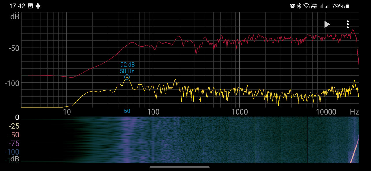

Re: Měření Spectroidem
BlackRider napsal:
Sweep je 1Hz-20kHz?
https://rdacoustic.cz/cs/blog/2019/03/3 … mistnosti/
Na vlastní triko
https://rdacoustic.cz/wp-content/upload … FS_30s.wav
Sweep
https://i.postimg.cc/Pq8p9ffM/Screenshot-20250219-174226-Spectroid.jpg

Šum je vyhlazenější o něco.

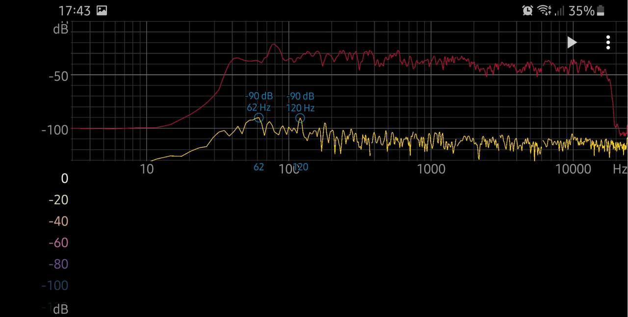

Takhle u mě v obýváku Samsung S10e (sweep):
https://i.postimg.cc/NF4r29Fp/ob-v-k.png
Edit:
Ten jejich sweep nevím kde frekvečně končí, ale 30s je zbytečně moc (trápí výšky). Stačí kratší.
Co to měříš za bedny?

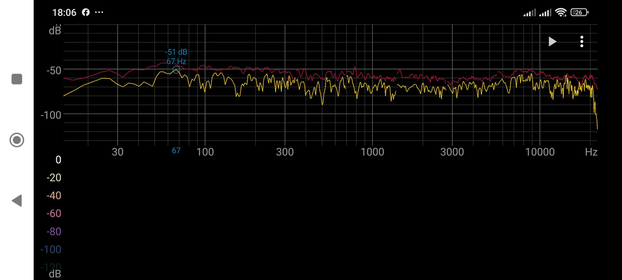

U mě.
https://i.postimg.cc/8zcWcbhM/Screenshot-2025-03-04-18-06-21-032-org-intoorbit-spectrum.jpg

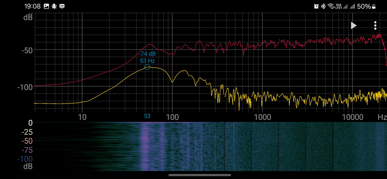

Chlapy, dejte si v nastavení waterfall na 1/3
Dnes jsem šoupnul bedny o pitomejch deset čísel od zdi a dost se to vyžehlilo
A26+Kinki
sweep
https://i.postimg.cc/SRVxkK9w/Screenshot-20250401-190847-Spectroid.jpg

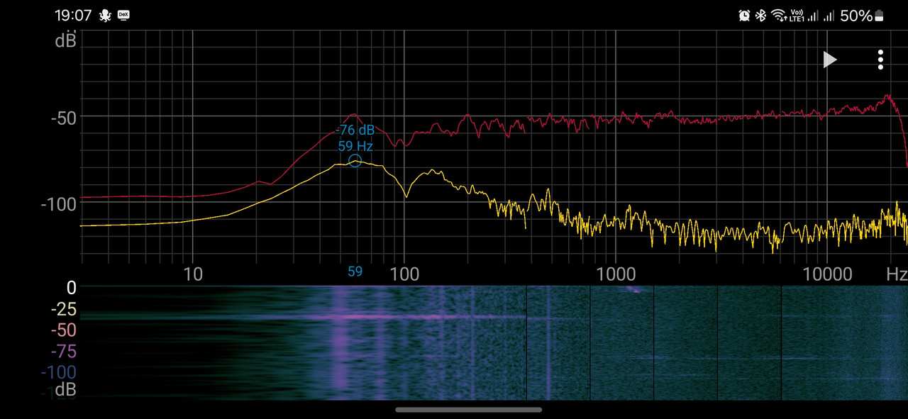

bílej šum
https://i.postimg.cc/90cQ69Dd/Screenshot-20250401-190714-Spectroid.jpg

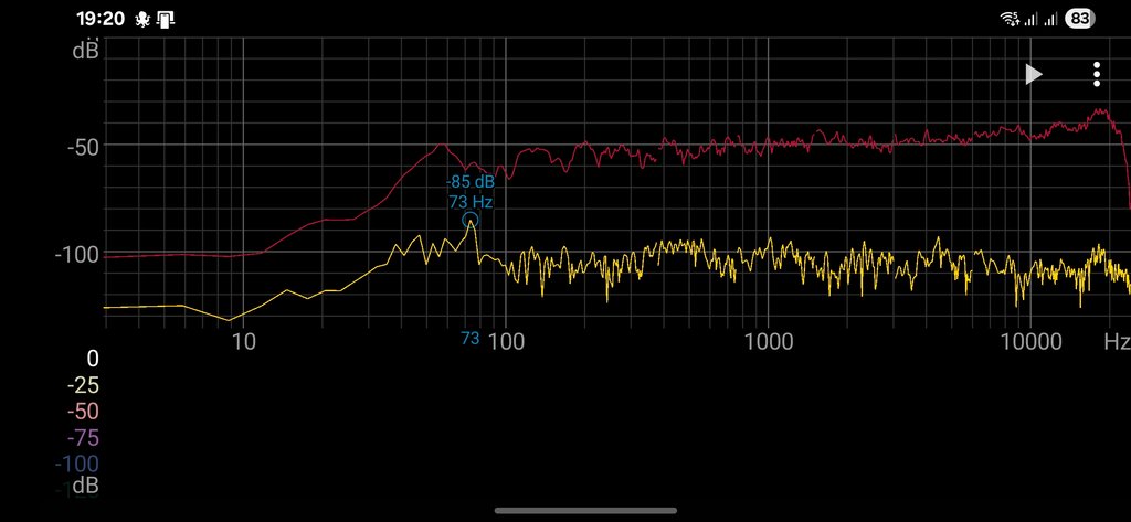

D90 Disrete+M-70
https://i.postimg.cc/13m5JnF7/Screenshot-20250826-192008-Spectroid.jpg

Spectroid používám pro zjištění na jaké frekvenci co hraje, v tom je super a tím to končí. Bez kalibrace beru frekvenčku jen jako orientační.
existuje USB-C meraci mikrofon s kalibracnou krivkou pre smartfóny. nie som si isty ci spectroid umoznuje nacitat kalibracnu krivku. Inak by som tieto merania ako pise antonio bral velmi orientacne.
https://www.soundimports.eu/en/dayton-audio-imm-6c.html
Logicky že to je jen orientační, zbytek s kalibrační krivkou
třeba Dayton za rozumné peníze.
