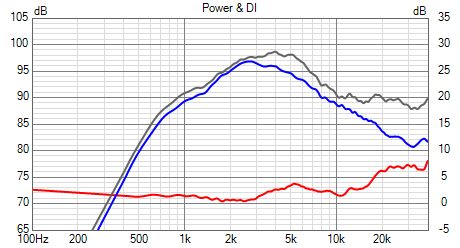

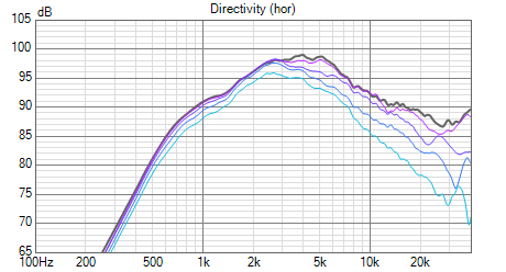

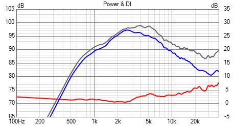

miero, profily doplněny.

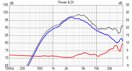

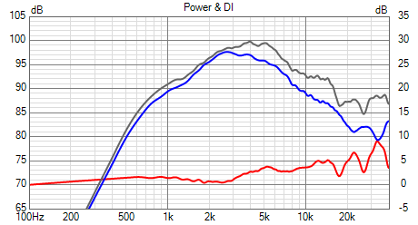

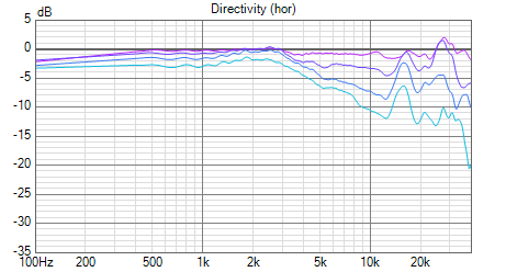

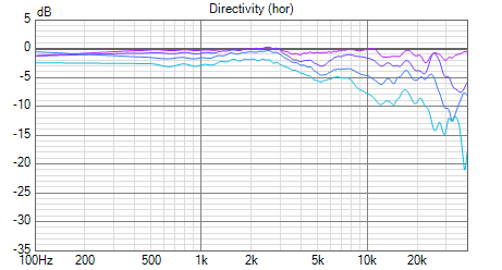

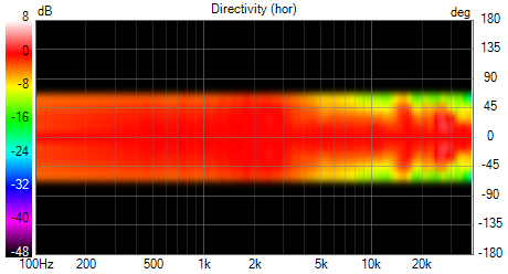

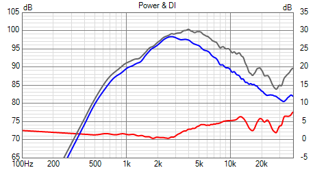

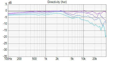

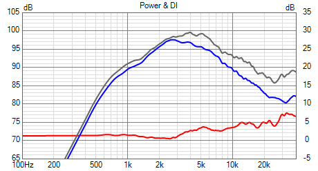

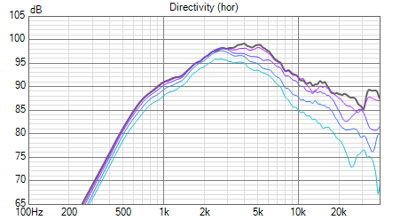

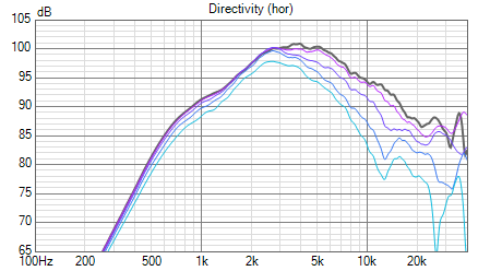

Pokud uvažuju dělení kolem 3 kHz, 12MU tam při 60 ° padá o 3 dB, to samé v2p1, a směrovost má dál plynně navazující.
Srovnání pod výhybkou; v0 / v2p1.
https://i.postimg.cc/c6vbCNpH/shot001.png https://i.postimg.cc/z34PRcNk/shot002.png

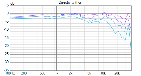

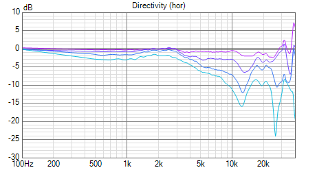

Popremyslej nad druhym radem, a klidne 4k, a tim padem co to znamena pro smerovosti.
Zrovna tady bych se snazil vyklickovat s minimem soucastek, repra to krasne umoznuji. Je vyhodne, kdyz stredak smeruje trochu vic nez vyskac, lr2 to spoji a vysledkem jsou krasny smerovky, a zvuk je lepsi nez lr4.
Koukam na svy mereni 12mu  na 3k pada o 5dB, tzn to je prihodne pro verzi wg kterou navrhujes. Tvar desky, vyoseni, to vse ale s oblasti kolem 3k a smerovkama hodne zahybe.

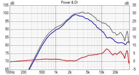

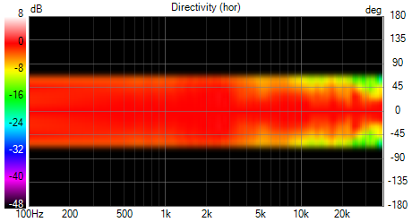

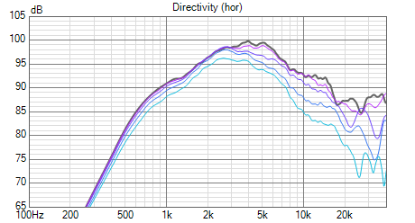

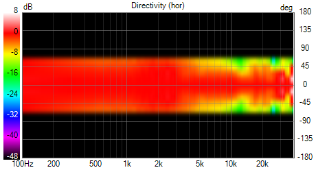

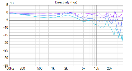

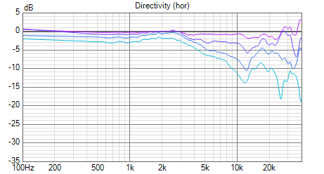

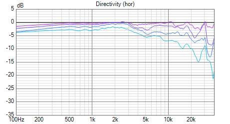

Následují další dvě modifikace, tentokrát i s mřížkou - g. Tvary doplněny.
https://i.postimg.cc/D4bXdpzz/v6g.jpg
Re: Bliesma T25B + různé profily waveguidů
v6
https://i.postimg.cc/nzwkmyrT/v6.png https://i.postimg.cc/j2wh4MJT/v6-n.png
https://i.postimg.cc/FFwt5qpj/v6-p.png https://i.postimg.cc/VvxWGXjC/v6-pdi.png

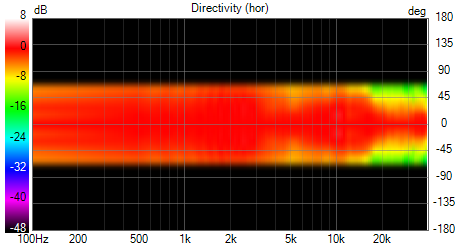

v6g
https://i.postimg.cc/kM2rH9QJ/v6g.png https://i.postimg.cc/DyG92gpR/v6g-n.png
https://i.postimg.cc/k5JzvdMd/v6g-p.png https://i.postimg.cc/52MZjCZy/v6g-pdi.png
