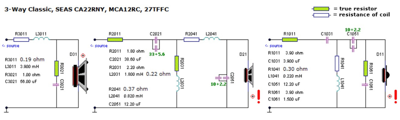

Nejsem nespokojen, jen přemýšlim, asi mám roupy. Bylo by náročný překopat výhybku z 27TFFC na 27TAC/GB aniž bych sahal do výhybky středáku? Třeba jen změnšit odpor před výškáčem?
27TFFC https://seas.no/index.php?option=com_co … Itemid=462
27TAC/GB https://seas.no/index.php?option=com_co … Itemid=239
http://www.troelsgravesen.dk/3WClassic.htm
https://i.postimg.cc/Wzst8bqR/tr.jpg

To nedělej tak jak to je ty reproně jsou kvalitativně k sobě,přeladit by to šlo určitě,jen by tě pak možná sraly středy a basy že by byly horší . big_smile K tomu novýmu seasovi to chce lepší parťáky pod to.

Pokud ti příjde to TFFC udušený, dej místo 3R9....5R6 na pozici R1061. To je mnou ozkoušená hodnota RC členu pro tenhle konkrétní reprák = 1u5+5R6, kdy má pak asi nejlepčí průběh impedance a je to i slyšet a chová se mravně. On ten RC člen Troels dal dobře ale trošku to moc s tím zatlušením přesral,proto ti to možná příjde jak popisuješ.

Nebyl by to žádný problém, kdyby oba výškáče měly průběhy dole v rezonanci stejné. 27TAC/GB je bez ferrofluidu, takže prohozením tam zahraje víc, ale protože je to děleno vysoko a SPL tam kolem 1 kHz má -30 dB hluboko, bude zisk se středem minimální (součet dělá z daleko větší míry bas+střed), takže se tomu zas tak neublíží.
Prvně bych odstranil RC kombinaci 1061 pro útlum nejvyššího pásma, to kovové kaloty běžně nepotřebují; případně podle ucha snížil R1011. Hodilo by se sáhnout i na kapacity, ale to už je spíš na změření.

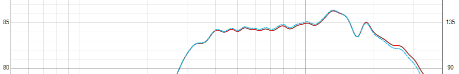

dawsoo, tvoje změna R v RC dělá -0,2 dB:
https://i.postimg.cc/J0YtvDyV/image.png

Nejde o db ale o reaktanci na kterou reaguje vyhýbka a zesilovač,v simulaci, jako skoro vždy, neuvidíš nic významného. Záleží na bastlovi co si vybere,myslím že jeden odpor za zkoušku stojí než to celý rozjebat,což může bejt krok 2. Více k tomu nemám již co.

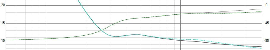

Nemyslíš tedy v audio pásmu, ale v oblasti +100 kHz pro stabilitu a "zpětný vliv" - pokud něco takového existuje - na tranzienty?
Takto to vypadá do 40 kHz (tučná s 5R6):
https://i.postimg.cc/xdV8wSdC/image.png

0,2 dB rozdíl v širším pásmu výšek je slyšet.
