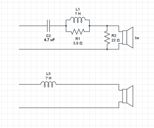

Jsem tu vyhybku vytahl a cumim na to zapojeni a su ztoho volake zmätené. Tou civkou v serii kompenzuji nejaky hrb na hornim prubehu vyskace?
https://i.postimg.cc/rpfLCGKh/1.jpg
Re: Indukcnost civky v Dynaudio Audience 40
ne je to jen kompenzace aby průběh nahoře při prvním řádu nelezl moc vysoko, dělič R1/R2 kde L1 mění frekvenčně závisle poměr děliče = takže definovaně záměrně snižují citlivost tak, aby dole zůstala nedotčena a nahoře ji určuje hodnota R1/R2. Viděl jsem to v pár bednách a nevidím to jako problém.

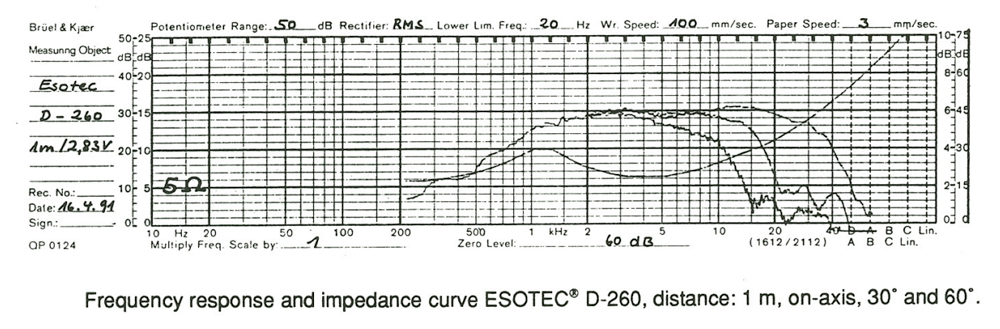

A kdyz sedivam na prubeh toho repraku.....
Jo to já bych si myslel uplně stejně,i tou velikostí a hodnotou by to sedělo. Proto tam je ten 22R aby zatlumil rezonanční vrchol. Překvapuje mě že v tomhle "levným" modelu je D260 Esotec (kerý dávali do řady Contour) ,měl jsem za to že do audiencí dávali jejich základní D26AF.
Jo a datašit průběh je klasika v (IEC/infinity baffle) ,v bedně bude samože díky rozměrům budky reálně dost jinej
