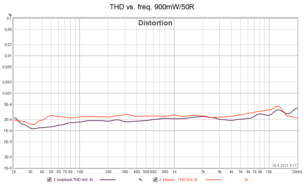

Tak podľa schémy to nie je nič prevratné (v praxi stačí zosilnenie 3x?), to jedno meranie (ak je to správne..) v prvom príspevku objektívne tiež nie je žiadny zázrak, ani merania na diyaudio..

OK, smile.. Ja mám uši nastavené na niečo takéto
https://i.postimg.cc/ZKG8XG5X/Headamp-THD-f.png
https://i.postimg.cc/xdYK1LHR/Headamp-THD-PWR.png
