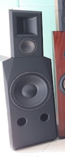

2 BlackRider
Má to iný zvuk, pretože sa mení aj spektrum odrazeného zvuku z priestoru (to je tá signatúra.), pretože to má inú, ale skoro konštatnú smerovosť. Na rozdiel od priamo vyžarujúcich boxov, kde je viac odrazeného zvuku od nižších stredov, ale podstatne menej na vyšších kmitočtoch, ktoré určujú lokalizáciu. Preto tie boxy s hornami prakticky zmiznú, zvuk ide "zo scény"s presne lokalizovanými nástrojmi.
Ad boxy s TPL- najprv mi išlo o skreslenie (výkonová rezerva, zanedbateľné skreslenie)a nižšie delenie ako kaloty, potom začala vadiť smerovosť (prakticky "plošný" žiarič..), tak prišiel na rad model s hornom, ktorý je smerovosťou horizontálne skoro ideálny, vertikálne (čo vadí trochu menej..) stále smeruje, s ohľadom na vertikálny rozmer žiariča, jeho nesymetriu.. A ATH horny sľubovali zlepšenie aj v tomto smere, navyše ubudlo jedno pásmo, delenie. Tak som to skúsil.. A neľutujem.

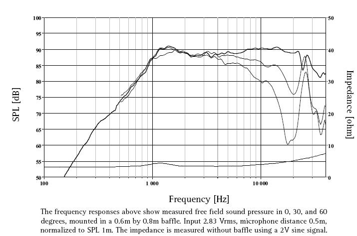

Este sa chcem opytat k stredovyskovym hornam… ze je ich pokles v uhloch pekne konzistentny je jasne, ako sa to sprava ak sa zajde za roh tej horny oproti klasickej placatej kalote ktoru napr stale “vidno” Tj ak by sa medzi sebou porovnalo vyzarovanie na 90, je tam horna stale lepsia? Hladal som taketo priame porovnanie ale nenasiel som.

Wili
Je to s kalotou asi takto
https://i.postimg.cc/4ygzfFKG/seas.jpg
Na 10kHz 30 stupňov od osi pokles cca -6dB, pre 60 stupňov -10dB, pre nižšie kmitočty je to výrazne menej. Nie je to rovnaké, je to kmitočtovo závislé.Horny s konštanou smerovosťou to majú skoro nezávislé na kmitočte. Ak to poviem zjednodušene, CD horna sa s rastúcim uhlom od osi iba zoslabuje, priamovyžarujúci reproduktor navyše mení " farbu", spektrum zvuku. Za roh nehrá ani jeden.
