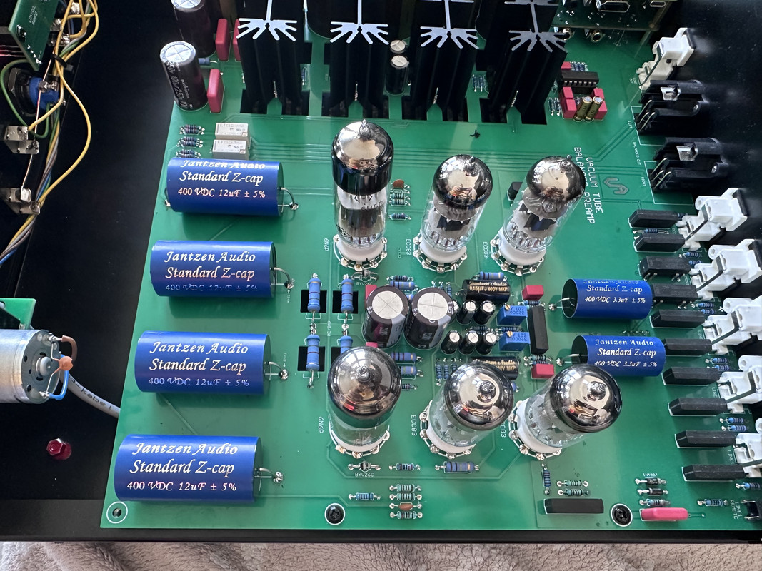

Prisli nove kondy… idem vymenit, som zvedavy co nameram hmm2
https://i.postimg.cc/fkbC6WZq/IMG-8203.jpg

Nove kondenzatory funguju super, na vystupe mam offset par mV, takze pecka. Kupil som nizsie kapacity a na spektre sa asi o 1-2dB dvihlo dolne pasmo a uz ide kusok nad -130dB ale je zhruba niekde na tejto urovni. Okrem toho pekne vyzeraju lebo podobne som mal aj na vstupe tak to cele viac ladi smile
https://i.postimg.cc/3xggmgxB/IMG_8204.jpg

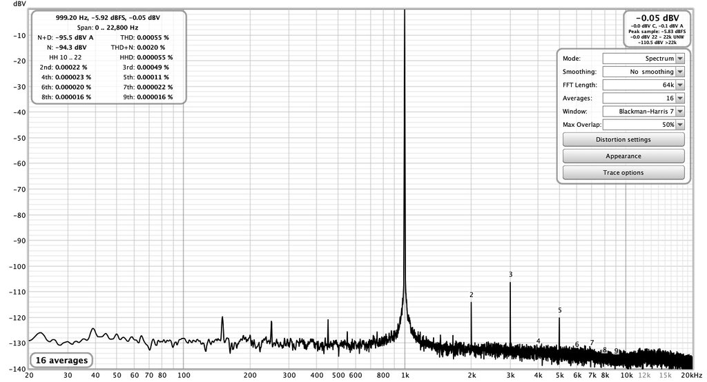

Skusil som v preampe rozne elektronky a je velmi zaujimave aky iny pracovny bod maju ECC803S oproti klasickym 83kam, skoro 12V "mimo" na anode. Skusil som merat na vstupe preampu rozne najlepsie elektronky co doma mam v supliku, a vysledky boli nasledovne:
1) 12AX7 Tung-Sol vyberane z velkeho mnozstva na nizke thd. Asi absolutny top co mam doma. THD bolo s nimi na urovni loopbacku zvukovej karty, takze asi najlepsie co som mohol osadit a asi tam aj tieto necham. Su uplne nove, spolahlive, vydrzia dlho.
2) Tesla ECC803S zdanlivo super lampy, meraju dokonale, vybalancovane systemy, ale nedokazal som sa s nimi dostat s thd pod tisicinu, neviem preco. Zaujimave ale je ze ak ich dam na prvu poziciu do phono preampu maju uzasne nizky sum ako nic ine okolo, tak nizkosumovu lampu som asi este nevidel, takze asi skoncia tam smile Objednal som si na pokus z JJcka rovnake typy so zlatymi pinmi a chcem ich medzi sebou porovnat ako na tom budu so sumom nove JJcka, pripadne ich dam na druhu poziciu do phono ampu... o tom bude viac vo vedlajsom threade smile
3) Od Zdena som nakupil zopar starych RFT ECC83, maju parametre len tak tak na hrane ale vyuzitie si najdu, aj tak sa blbo zhanaju tak ti velmi pekne dakujem Zdenoeddie. Z kopky som navyberal dve co su "balanced" a paradoxne aj maju najnizsie thd zo vsetkych RFT co som doma skusil. Tieto mam pocit ze meraju este lepsie ako tung-sol a dostal som sa s ich THD pod loopback zvukovej karty big_smile hmm2 mozno ich pouzijem do phono ampu alebo ako druhu lampu v linkovom preampe, este uvidim. Zaujimave ale je ze v phono ampe su citlive na rusenie, ak sa dotknem skla brucia strasne, 803ky su absolutne ticho, tungsoly cosi medzi tym hmm2 do linkoveho je to jedno

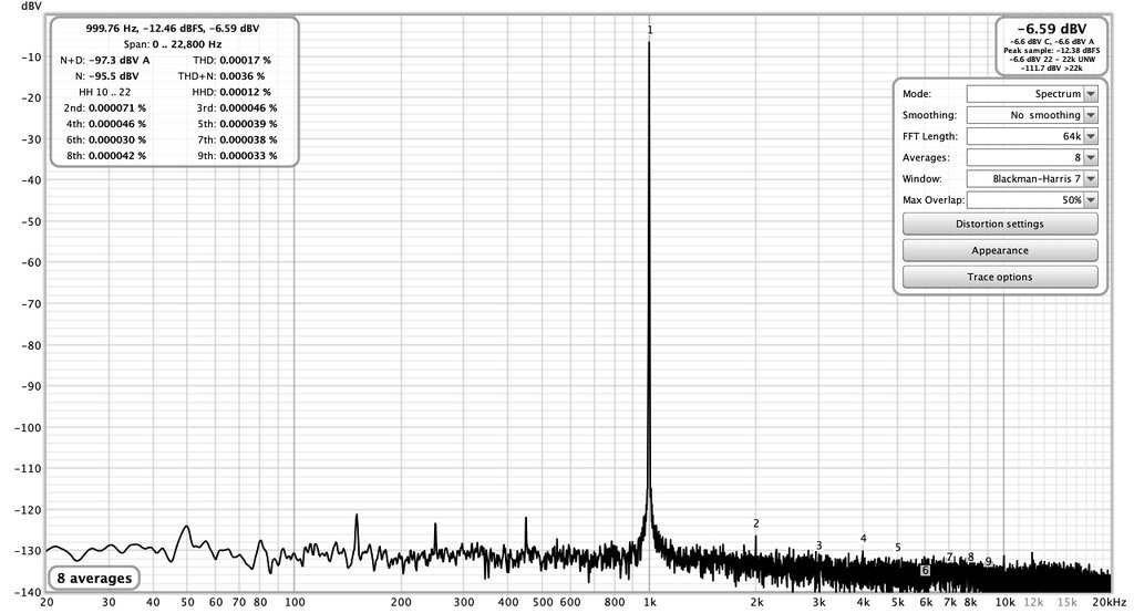

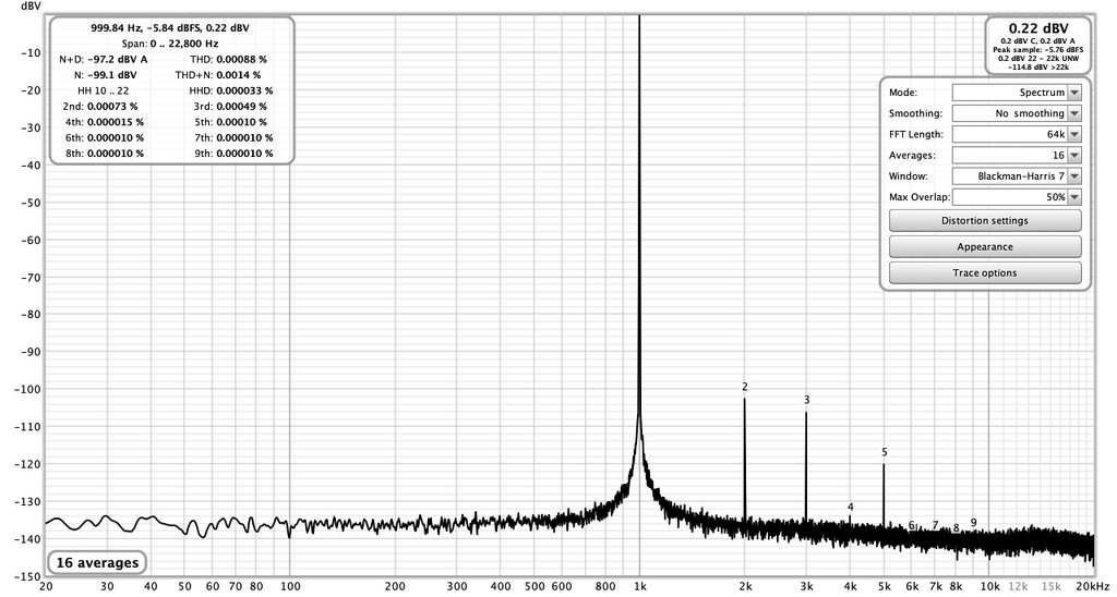

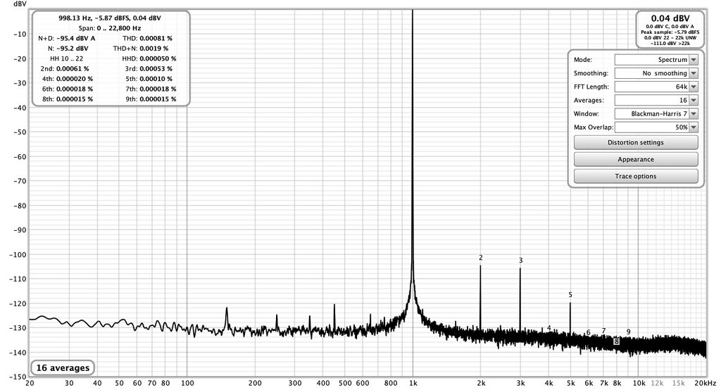

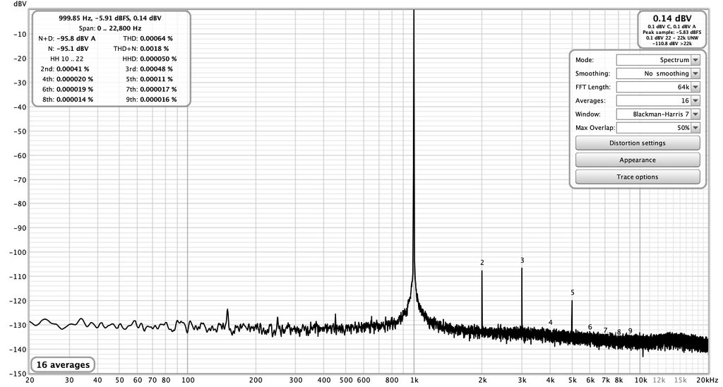

Nizsie su grafy noveho merania so Z-capmi, vsetko kalibrovane na dbV a merane cez focusrite vstup (lebo ma buffer), s cosmosom mono paralel na 2V7 (500R zataz) skreslenie len malicko stupne o par dB co je prekvapive kedze preamp je dizajnovany pre zataze okolo 10k... do symetriky je skreslenie vyssie zase cca o desatinku, mozno aj preto ze druha polovica symetrie je menej kompenzovana spatnou vazbou a tym padom do tak velkej zataze uz vylezie thd.
Takto mera Tung-Sol:
https://i.postimg.cc/L8MP9n3Z/newcap-0dbv-unbal.jpg
Tu su RFTcka:
https://i.postimg.cc/G3VYfMBK/newcap-0dbv-unbal-rft.jpg
A pre referenciu "loopback" focusrite solo 3rd gen = viktor gen priamo do vstupu, preco s meraniami hore nameram menej ako je loopback? big_smile big_smile asi uz nemeram preamp ale zvukovku sad  rofl
https://i.postimg.cc/5NzvWwLV/loopback.jpg
