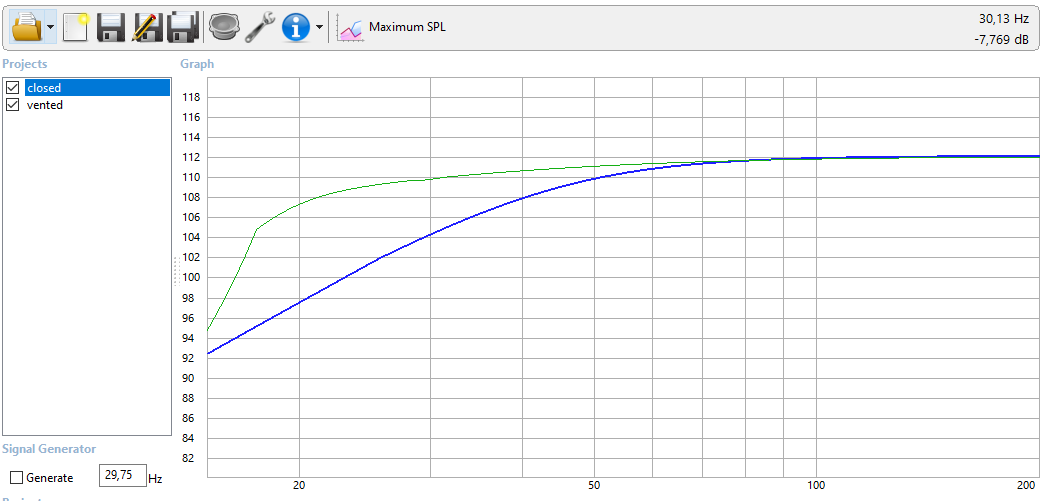

Antonio: ačkoli to tak z těch grafů nevypadá, tak preferuju SQ před SPL (ale bohužel SPL taky hraje svou roli). Ty grafy jsou primárně jako příklad dvou variant, které jsou srovnatelné průběhem i max. SPL a liší se hlavně počtem měničů a jejich uspořádáním. No a protože mám doma ten zmíněný RS315HF v bassreflex subwooferu, vybíral jsem k němu osmipalce, které podle grafů zahrají velmi podobně. To abychom mohli porovnávat primárně to množství měničů a nepletly se nám tam rozdíly v charakteristice, typu ozvučnice, max. SPL atd.
Ale ano, jak už jsem zmínil, reálně plánuju něco postavit a záměrem jsou celorozsahové sloupy, které nebudou potřebovat SW ani k filmu. No a protože mám ten RSS315HF reálně postavený v bassreflex SW, tak ten koncept z toho vychází.
Ale neznamená to, že to tak dopadne, je to zatím jen koncept a reálně mi vrtá v hlavě dát ty RSS315HF do uzavřených sloupů. Věřím, že 12" basák s vysokým Xmax zahraje velmi slušně i v uzavřené ozvučnici. Bohužel se ale takové sloupy moc nedělají a nemám je tedy moc naposlouchané, vesměs všichni které znám, co mají sloupy, tak mají nějaké menší a často doplněné o SW.
Navíc je tam už ta zmíněná možnost nastavit si basy přes DSP přesně tak, jak potřebuju. Další výhody uzavřenky, jako je jednodušší konstrukce a menší bedna, jsou samozřejmostí.
Vím, že simulace jsou pouze simulace a realita bývá jiná, ale ještě jednu simulaci si dovolím postnout, a sice rozdíl v max. SPL mezi bassreflexem a uzavřenkou (obojí pro RSS315HF, bassreflex verze je trochu posunutá směrem dolů, ať je tam tebou zmíněný pokles). Rozdíl na 30 Hz je cca. 5-6 dB, to není nic hrozného a řekl bych, že 104 dB na 30 Hz je solidní rachot. Na 20 Hz je to sice už skoro 10 dB, ale realita stejně bude trochu jiná a oblast okolo 20 Hz mě zas tak moc netrápí, nejvíc mě to zajímá okolo těch 30 Hz, kde je pořád hodně informací jak v hudbě, tak ve filmech. Ale logicky bedna, která zahraje slušně 30 Hz, se nedá přesně v těch 30 Hz utnout a tak ty grafy začínají padat až někde v oblasti 20 Hz (ačkoli právě pomocí DSP by se tam nějaký high-pass vymyslet dal, pokud to bude v místnosti dělat bordel).
No přemýšlím nad uzavřenými sloupy pořád více a pokud by to pro filmy nestačilo, udělat SW (který pomůže i s rozložením basů v místnosti) je stále možnost. Ale pořád to bude 2+1 SW a ne 2 + 3 SW, to je ten hlavní benefit celorozsahových beden.
https://i.postimg.cc/ZnYr8P69/obr-zek-2024-02-08-173216107.png
Re: Jeden velký vs. více menších basáků
2 Jory
Čo výchylka pre rovnaké SPL (skreslenie) pod 40Hz ? wink
(upravil Jory 8. 2. 2024 20:47)
Výchylka se zdá být OK v obou případech. Zde graf pro signál 400W (předepsané maximum pro ten reprák). Červená čára je Xmax toho repráku. Dayton Audio sice neuvádí, jestli je Xmax myšleno na jednu stranu nebo peak-peak, ale tipuju, že to je na jednu stranu, protože mechanický Xmax je cca. 20mm na každou stranu.
Modrá křivka pro closed, zelená pro bassreflex.
EDIT: jo ty myslíš pro stejné SPL, jsem to v rychlosti blbě přečetl smile no pro stejné SPL bude mít bassreflex výhodu, to je jasné. Ale uzavřenka se drží pod xmax až do maximálního výkonu, takže pokud to člověk nepožene vyloženě na max, nemuselo by to se zkreslením být tak špatné. Navíc bassreflex vnáší do reprodukce jiná zkreslení, prostě každé řešení má své pro a proti, proto taky nekonečné diskuze co je lepší big_smile
https://i.postimg.cc/j56PQGGd/obr-zek-2024-02-08-193420414.png

Jory
Skús naladiť BR vyššie , cca 30Hz..
(upravil Jory 8. 2. 2024 21:06)
luikas: není pravda, že to nikdo nedělá, ostatně hi-end bedny často mají jeden masivní basák a naopak levnější řady více menších. Není to samozřejmě pravidlo, je dost výrobců, kteří i do hi-end modelů dávají více basáků, ale taky to často jsou 10" nebo 12" (a některé i s větším xmax, než ten můj). Spíš je to o tom, že na tyhle modely lidi běžně nemají peníze, takže koupí menší levnější sloupy. Pak zjistí, že to moc nebasuje a jdou pro SW smile
Že čtyři strategicky umístěné SW udělají lepší práci, to nehodlám popírat. Ale pro většinu domácností je to nereálné, takže nemá smysl se o tom bavit. Porovnávejme spíše dva velké sloupy vs. menší bedny + SW. Tedy dva zdroje ne úplně ideálně umístěných subbasů vs. jeden lépe umístěný zdroj subbasů. Co bude lepší? Maximálně porovnávejme velké sloupy + jeden dobře umístěný SW vs. menší bedny + dva dobře umístěné SW. Cokoli víc už je prostě moc náročné finančně, prostorově i partnersky smile
BV: tak vysoko ten BR ladit nechci, chci aby jeho neduhy (group delay, proudění vzduchu atd.) byly co nejníže a tedy co nejvíce mimo slyšitelné spektrum. Basům to pořád přidá, ale většina neduhů BR se tím potlačí. Bohužel zůstane podstatný neduh BR a to je díra v ozvučnici, která reproduktoru sebere protitlak.
