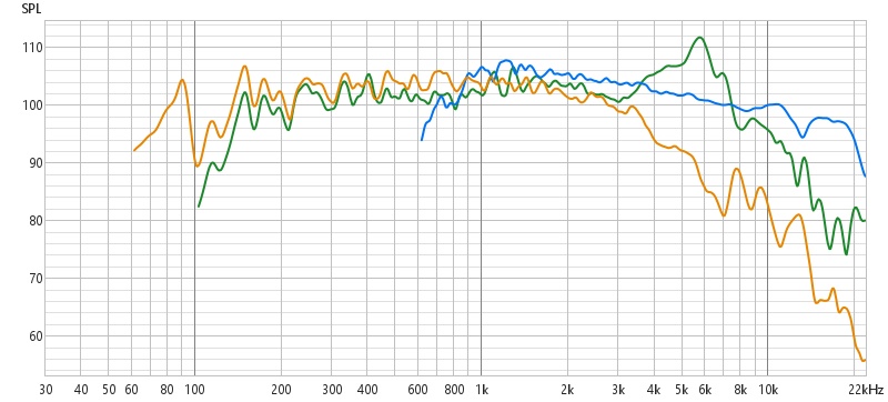

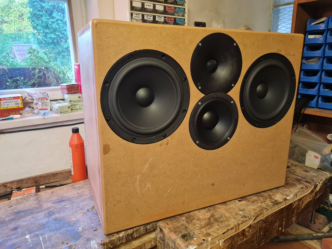

Pres vikend jsem dodelal testovaci bednu a stihl i par orientacnich mereni (=zadne laboratorni podminky):
https://i.postimg.cc/DyFf4Mmp/20240812-064923.jpgfree image sharing
https://i.postimg.cc/4yQ80d6c/SPL-all.jpg

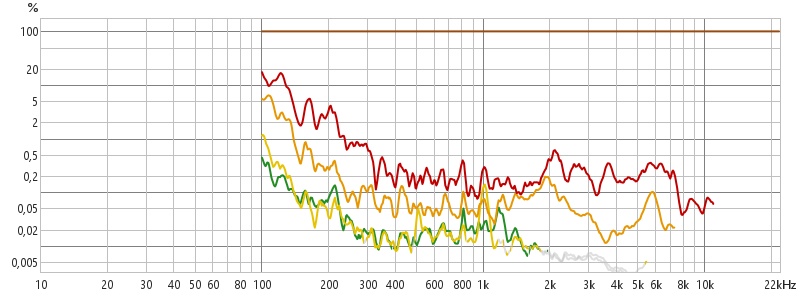

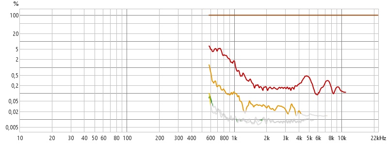

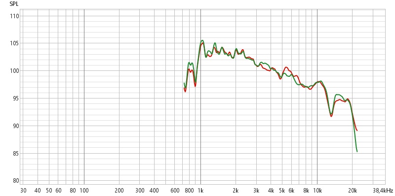

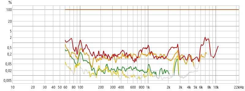

zkresleni
basaky - https://i.postimg.cc/J4hgFNF4/SB23-dist.jpg
stredy - https://i.postimg.cc/hvtxStFT/MAN-dist.jpg
vysky - https://i.postimg.cc/5NHYpGf4/RST28-F-dist.jpg
Mereno UMIK1, cca z pul metru, napeti odhadem 2-3V, ale nemeril jsem ho. Nad 5kHz beru presnost kalibrace mikrofonu s urcitou rezervou a pod 200 Hz se vyrazne projevuje mistnost a rezonujou sroubky v suplickach. Poslechove zatim netestovano, ale merenim je ten stredak fakt spica.
Upravy repro:
Basaky maji dolepeny druhy magnet
Stredaky odlepenou penu
Vyskace dopasovany vytuneny WG300
