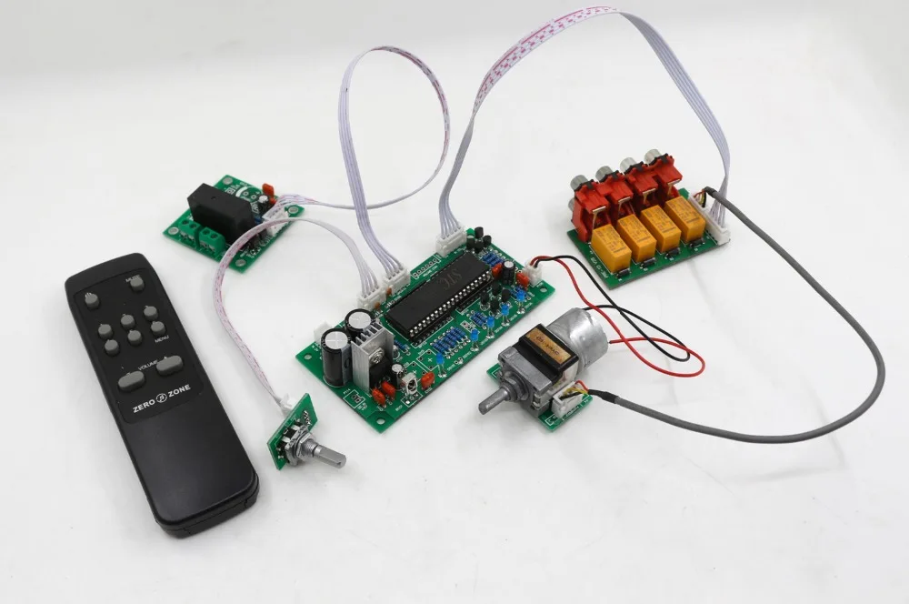

není čína jako čína... celkem úspěšně používámhttps://ae01.alicdn.com/kf/HTB1r1AZRFXXXXccXFXXq6xXFXXXA.jpg?size=120992&height=664&width=1000&hash=33f6f2f4061d7bbd02d90f8eac2a111c
https://www.aliexpress.com/item/3281106 … 1802GTLFHZ
akorát jsem místo té čínské divnosi dal motorizovanej ALPS RK27 , ten existuje i jako atenuator, a co víc? nějaký displeje a ovládání přes mobil? ostatně ani to přepínání vstupů moc nevyužívám, spíš kvůli historickejm věcem na kazetách a i některý LP desky potřebují trochu korekcí, a na to ve výsledku vyhrává kompletní zes od yamahy...
Jo a ty otočný mechanický přepínače od číňana mají dost dobrej poměr cena/kvalita, ostatně více polohovej vícesekční přepínač se snad ani nikde nedá koupit, natož pak do 100Kč - tohle mám ale jinde než na audio, používám to na měřicí přípravky...
