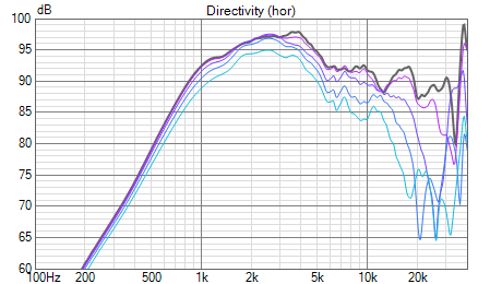

SEAS Prestige 22TAF/G + Visaton WG148R
https://i.postimg.cc/C5D0CC7D/22TAF-G.png
Na zvukovod sedne jako 27TAC/GB.
Re: Tonyho měření 2 - výšky a drivery
Prd tomu rozumím, ale tohle se mi líbí. Takové bez dramatických peeků, nebo se pletu?
Peaky v nadakustickém pásmu nehrají roli. Propady kolem 10 kHz už jsou věcí poslechu, stejně jako celkové podání zvuku. Další věc je pro jednoduchý filtr mít ideálně plynulou změnu SPL.
Tyto kombinace s WG148R jsou neoptimalizované a vyžadovaly by vhodnou mezipřírubu pro napojení v hrdle, aby se přiblížily chování kompresního driveru.

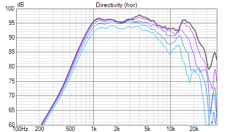

SEAS Prestige 27TAFNC/D bez ochranné mřížky + Visaton WG148R
https://i.postimg.cc/W3KTHvRV/27-TAFNC-D.png
Technicka: jednotlive merania su vzajomne porovnatelne, co sa tyka relativnej citlivosti? Alebo dokonca sedia cca aj absolutne? Dik
Měření s WG148R jsou vzájemně porovnatelná, ale jestli absolutně, tzn. zda jsem udělal kalibraci na začátku, si už přesně nepamatuju; každopádně pointa není SPL, ale chování těch kombinací. Ale jak to bude hrát, to už je na poslech.

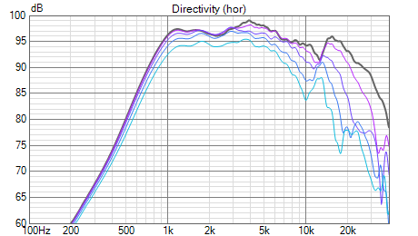

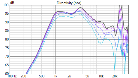

Audax TW025A0 + Visaton WG148R vs mod s plastelínou
https://i.postimg.cc/2jwjh5D4/shot001.png https://i.postimg.cc/7YZHVyHj/shot002.png
https://i.postimg.cc/Ffv99q86/01.jpg https://i.postimg.cc/2qxC3GfS/02.jpg
Jak vidno, kalota má kolem sebe hodně místa, nabízelo se přidat plastelínu a... je to skoro tam; možná nechám vytisknout mezikus.
Zajímavé. Chybí už jen kousek. Ono to má rádo, když je zvukovod uplně na membráně? Udělátko z plastu, co zakryje i tu vlnku?
Ono se to chová různě. V přípravě je mezikus, který zakryje polovinu vlnky.

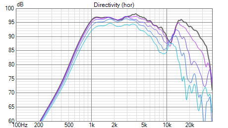

Audax TW025A0 + Visaton WG148R + mezikus
https://i.postimg.cc/28QTdLq8/shot001.png https://i.postimg.cc/yWsmpnJ6/01.jpg
Mezikus plynule navazuje na rádius zvukovodu. Vylepšení kolem 10 kHz, rozhození kolem 30 kHz.
Dokázal bys to vyrobit tak přesně, že by to zasahovalo mezi vlnku a kopulku a nechalo to akorát místo na pohyb? To je tak max 0.5mm
Nebo, finta, že by to třeba schovalo 1-2mm okraje kopulky? Jen na test.
Jak vlastne funguje takove to kolecko, co se obcas dava pred stred kaloty? Hmm, už to skoro nikdo nedává.
https://www.rgsound.it/thumbs/378x252/s … -16313.jpg
To by bylo všechno fajn zkusit, ale dělat to nebudu.
"Kolečko" googli jako diffuser.
