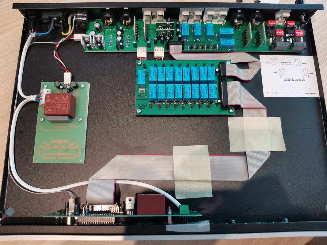

-mizerný poddimenzovaný zdroj
-špatný úrovňový diagram vysoké THD nad 1,2Vrms (stačilo si prohlédnout aspoň blbej datasheet toho wolfsona kterým jsi reguloval volume) big_smile
"Degustátor" to jen dostal na stůl zda to není rozbitý a aspoň trochu to posunul (v roce 2007-2008?) aby to dotyčný mohl používat.
Ze zvuku "DVD player sencor z tesca" na "snesitelné" dle majitele,který to pak stejně asi za půl roku prodal. Byl jsem sám tehdy překvapen jak špatné to bylo,neb jsme se ještě spolu tak hezky ještě "neskamarádili" a zvenku se mi to i celkem vzhledově tehdy líbilo ,takže si nejsem jist zda je ve tvém zájmu Ladislave v tom dál tančit. Kritizovat druhé ti vždy šlo náramně,ale snést kritiku na sebe a svou práci ti nikdy moc nevonělo.
Náhodou jsem to objevil v archivu tak jsem si vzpomněl.

Nesymetricky pripojené,  RCA káble okolo sieťovej šnúry a blízko malého EI trafa, merané bohviečím. Skutočne profi postup, Davídek....A úrovne nad 1V rms ma nezaujímali, koncu stačilo 1V pre plný výkon. Však daj niečo svoje z tej doby v podobnej cene a výbave a s lepšími parametrami.

Koukám že novější PRE1 má na první pohled jen jinou regulaci hlasitosti.
edit: kecám, PRE1 ještě nemá symetriku na výstupu

Hmmm zajímavé,PRE1 jsem uvnitř neviděl, jen jednou před lety krátce slyšel u krasomila (ještě než se přesunul do UK) proti mýmu kameňákovi a hrálo to líp než předchůdce P1SE,ale žáden zázrak se nekonal. Víc klidně do SZ zítra ať nejsme OT.
