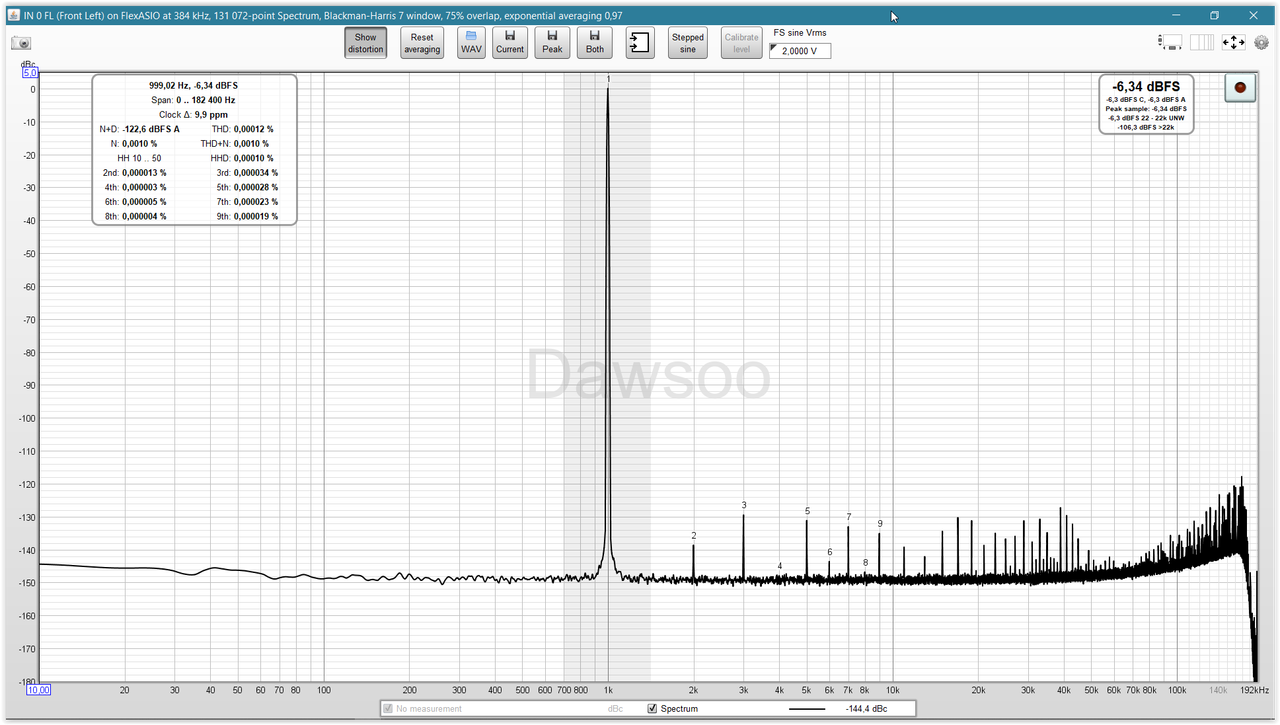

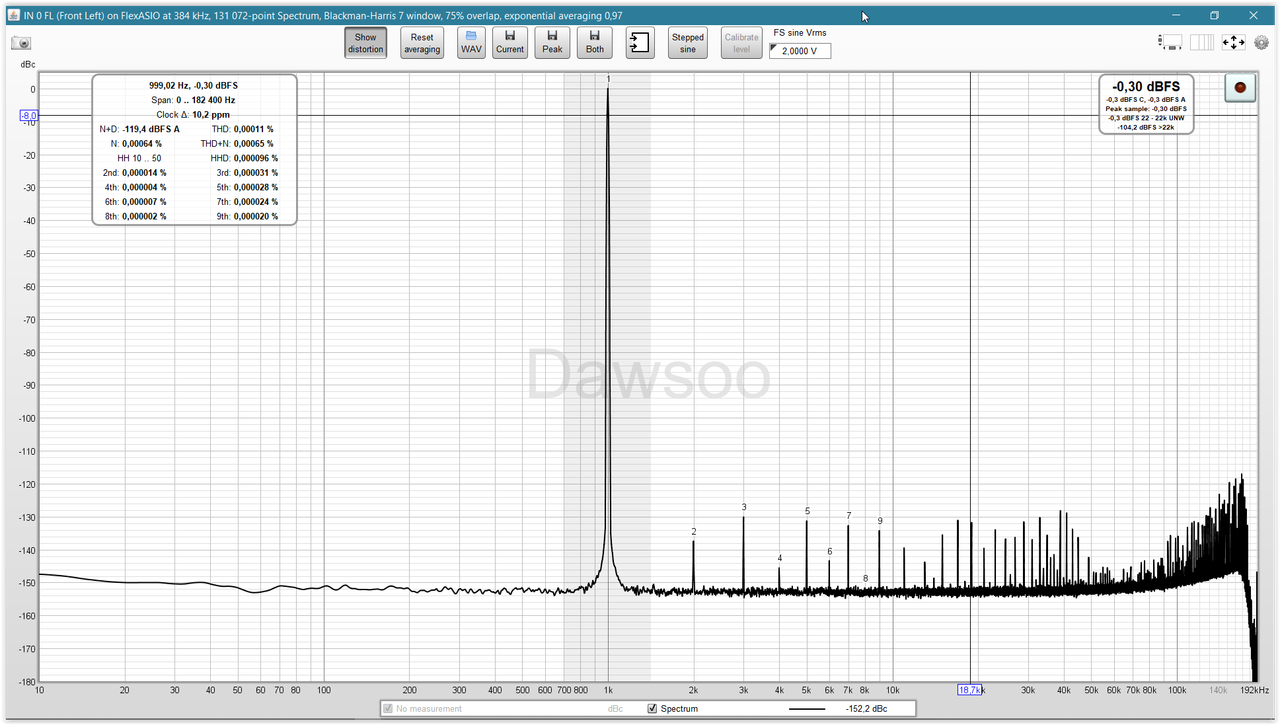

No něco málo vidět je 32b/384k jen levý kanál 3m XLR = THD+N !
InWall Adapter
https://i.postimg.cc/tCyRtzLd/Screen-Shot-07-21-23-at-01-43-PM.png
Powerbanka
https://i.postimg.cc/m2wLdHsv/Screen-Shot-07-21-23-at-01-49-PM.png
Nesymetrika bude jistě zajímavější,neb tak bylo krátce večer zkoušeno klasicky do zesilovače který má jen RCA input.
Spínák byl již dávněji vybrán v práci jako nejlepší ze všech co mám k dispozici ,vybíráno z 8ks různých 5V/1-2,5A v práci za pomoci osciloskopu.

Proč se při změně napájení změnila úroveň o 6 dB ?
(upravil dawsoo 21. 7. 2023 13:14)
Re: Zajímavé DAC Topping a S.M.S.L. z Číny
Těžko říci možná cosmos se přepnul svévolně ze stereo do mono režimu... kabely byly zapojeny stejně změněno bylo jen napájení DAC. Změřím to klidně znovu uklizené to není.
