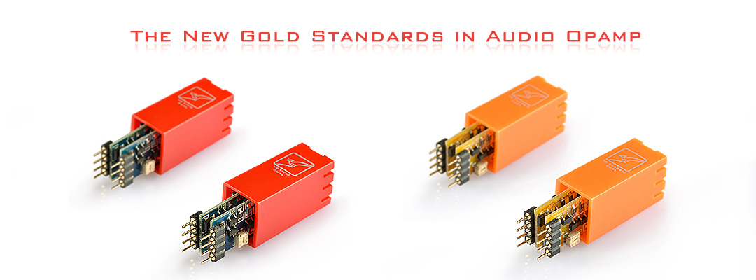

Davide, nemáš k dispozici Burson V6 Vivid ? Mohl bych ti kdyžtak 2 kusy půjčit na odzkoušení, já s nima na výstupu DACanů mám jen pozitivní zkušenosti. Nevím ale, jaký je tam napájení a taky dost "žerou".

DJ_Rix šváb za $145 ? fí ha

Petře nic takovýho bohužel nemam (ale různý hybridy jsem v ruce nějaký asi i měl dřív ale krom toho že měly výstup v áčku, což jistě mega vždy pomůže mě vzhledem k cenovkám moc neoslovily) řešil jsem to raději spíš kompozitem OPA+(Diskrét nebo CFA) Buffer s lepším výsledkem při porovnání,ale jako hotovka plugin řešení pro hifisty je to určitě super o tom žádná.
Ničemu se nebráním pokud to maká dobře od +-5V tak klidně můžeme zkusit,pokud jsou duál tak by stačil jeden, ale otázkou je zda je to to pravý a chceš to fakt vidět big_smile viz některý jinak super brouci tady vcelku propadly (možná i dík nízkýmu napájení a nebo že nemaj rádi 600R na výstupu).
https://i.postimg.cc/gjMrQXvg/V6-S31.jpg
Pritom par soucastek smile

rvx: Je to cena za pár big_smile
dawsoo: Já to mám změřený tak vím co čekat smile Mám na to taky dost referencí zvukově, líbí se to. S tím napájením si nejsem jistej, nezkoušel jsem ti nikdy při tak malým napájení, byť výrobce tvrdí že by to mělo chodit od +-3,5V.
