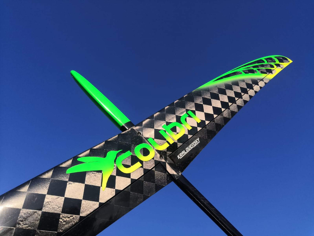

jen mejch 5 centů
fyzika platí stále, jak to chápu já materiálovej požadavek na membránu obecně
nejmenší měrná hmotnost, nejmenší možná rezonance = tuhost
Aniž bych to studoval, uhlíková membrána Textreme mi připomělo moje káčko.
Je to spešl carbon "Spread Tow Carbon", metoda kladení uhl. vláken s cílem zmenšit hmotnost a zároveň neztratit pevnost.
U RC kompozit větroňů se to používá už pár let.
