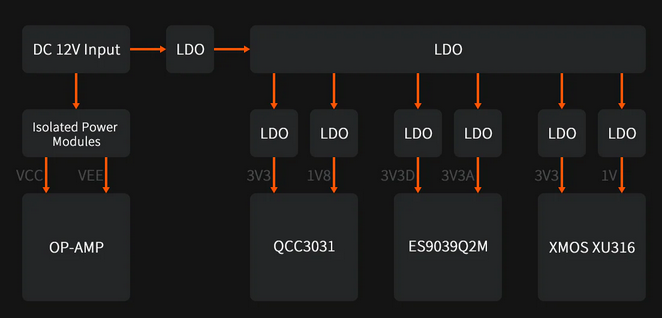

Podla schemy napatovych regulatorov nad tym trochu premyslali:
https://i.postimg.cc/Kz8fgjRx/Screenshot-2024-10-09-at-10-08-48-gempages-477252102637224875-2042be5d-55aa-40b5-b95b-fc88c7ae1941-j.png

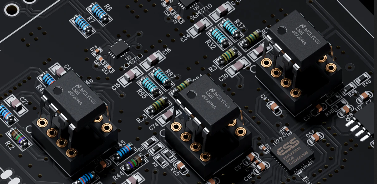

Okomentoval by niekto znaly tento render analogoveho vystupu prosim?
https://i.postimg.cc/d3t0FMHW/Screenshot-2024-10-09-at-10-16-12-gempages-477252102637224875-57e84d0e-551a-4c64-bd16-6e4608062296-j.png

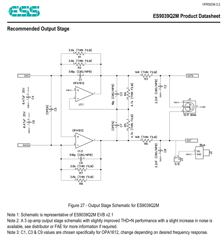

Datasheet DACu doporucuje takuto output stage:
https://i.postimg.cc/XNdMjDSL/Screenshot-2024-10-09-10-21-53.png

Za mě určitě ne,zkreslení je jaký? spektra vypadaj jak? proč neukážou celé produkční měření? (hlavně že píší nesmysly o různých operákách působí to na mě celý dost nepřesvědčivě že si nejsu jisti tak nabízej ochucení do patic) to je asi jedinný zajímavý jinak nic...
ať se snažím sebevíc nevidím tam vůbec nic převratnýho a pozitivního oproti tomu co měly topping a smsl zcela běžně a minimálně už loni, navíc je to značka bez referencí v DAC oblasti.
1. Konektivita je standard dneška
2. BT navíc neumí LDAC ale jen APTX HD
3. Mutovací obvody jsou stejný jako u vše jiných dac (jen se o tom ostatní nezmiňují,je to jako psát u auta že má brzdy)
4. LDO napájení jako fakt,a co asi maj ostatní dacy který měří líp a mají ještě vyšší SNR?
5. myslim si že s tím přišli s křížkem po funuse a max tak k těm jejich déčkovejm monoblokům pro pocit aby to bylo od jedný značky
takže suma sumárum, ani vteřinu jsem nezapřemejšlel o tom to zkoušet koupit a otestit,je to OEM jinýho číňana a šel bych raději na jistotu, určitě ne do takovýhleho zajíce v pytli,snad Mierovi bych to klidně odkejv,ať to prubne on zvuk nemá na prvním místě, ale Godzi tobě určitě bych doporučil se podívat opravdu jinde. Z ES9039q2m se dá vytáhnout rozhodně víc než 120dB a 0,00008%THD+N to není lepší než D10B a než třeba E50 vůbec. Operráky na tuto pozici jsou vhodné dva max tři typy a ani jeden v jejich výčtu doporučení fakt není. big_smile
Namátkou co mě napadá: SMSL DO100pro,DL100,D6s (který měří a hraje parádně
Miero: to co posíláš je uplně normální a běžný zapojení který je v každým současným dacu,jen podléháš jejich hodně prvoplánové reklamštině "promovat" zcela běžný věci jako něco vyjimečnýho.. big_smile
