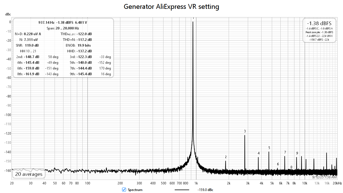

Ten šum nevadí? (THD+N jenom -102dB)
Může to být mnohem lepší:
https://pmacura.cz/Gen_Cosmos_VRset.png
