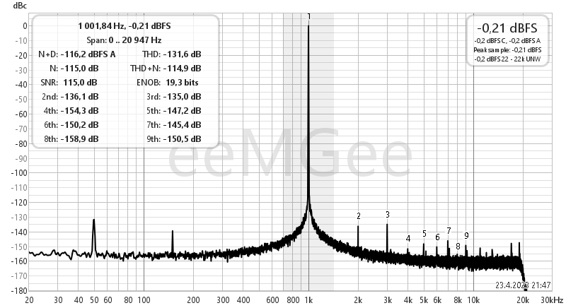

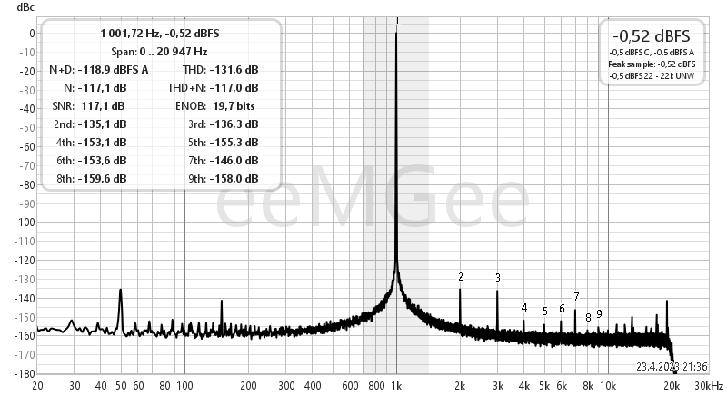

Trochu som mal čas, tak pre info:
Victor SE > TI OPA1622EVM SE > Cosmos ADC 1.7 V
https://i.postimg.cc/02hrbTJs/opa1622-vic-1-7.png
Victor SE > TI OPA1622EVM SE > Cosmos ADC 2.7 V
https://i.postimg.cc/k56cx3Tv/opa1622-vic-2-7.png
Modul OPA1622EVM napájaný z dvoch 9V batérií (tie 50 Hz a 150 Hz peaky sú z provizórnych káblov).
Snažil som sa dostať čo najviac ku 0 dBFS.
Martin
