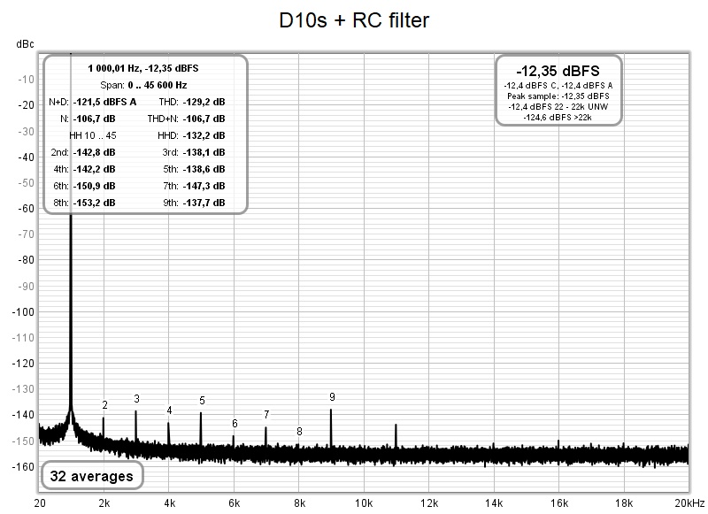

Zkusil jsem změřit D10s symetricky tak, že levý kanál jsem poslal na PIN2 XLR a pravý kanál na PIN3 XLR (v REW-u druhý kanál invertovaný).
DAC jede z notebooku na baterky, než bude vhodný USB oddělovák.
Na výstupu je RC filtr pro omezení zkreslení a potom kosmík ukazuje to, co je na obrázku. Je to dBc, takže harmonické lze odečítat přímo z obrázku,  ale jsou i v tabulce vlevo nahoře.

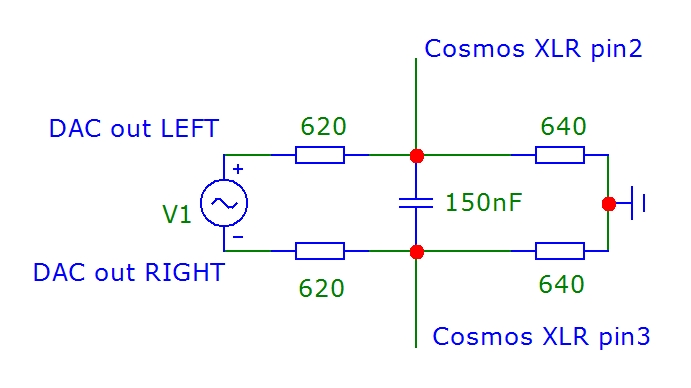

Ještě aby bylo jasné, co myslím tím filtrem, tak dávám obrázek. Odpory 640 Ohm na zem představují vstupní odpor kosmíka nastaveného na nejvyšší citlivost 1,7 Voltu.
