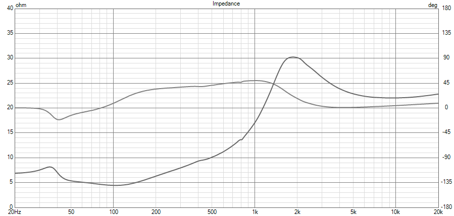

- uzasne zmizol nf hrb, sice to je taky kompromis (stale tam je ale je omnoho nizsi) aby impedancka nesla az nezmyselne nizko. Vdaka tomu to ma konecne basy. (vela ich nie je ale uz su tam big_smile ) asi by to aj tak chcelo nejaku ekvalizaciu na 50Hz

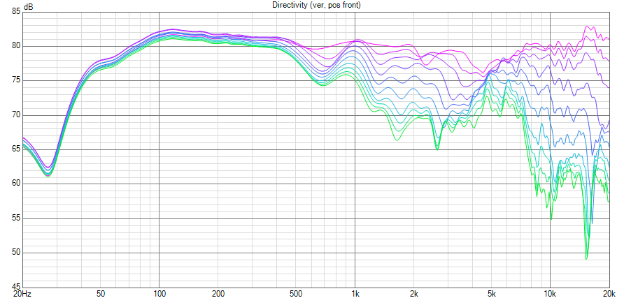

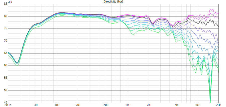

Pomeral som celu sustavu a hodil do vituixu aby to urobilo pekne grafy od 0° po 90°... (no smoothing)
Horizontalne uhly
https://i.postimg.cc/nccZmRv8/Final-Horisontal.png

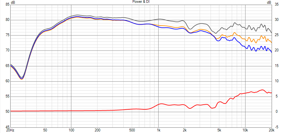

Horizontalny power response 180°
https://i.postimg.cc/sgjzpn7d/horisontal-power.png
Vertikalne meranie berte s rezervou, polozene na boku sa to mera fakt blbo
Vertikalne smerom hore
https://i.postimg.cc/FK1Q67TT/Final-Vertical-Plus.png
Vertikalne smerom dole
https://i.postimg.cc/Zqghz4g4/Final-Vertical-Minus.png
Ten prepad dole pod velmi strmym uhlom je zrejme odraz od stojanu, pri posuvani IR sa to meni...

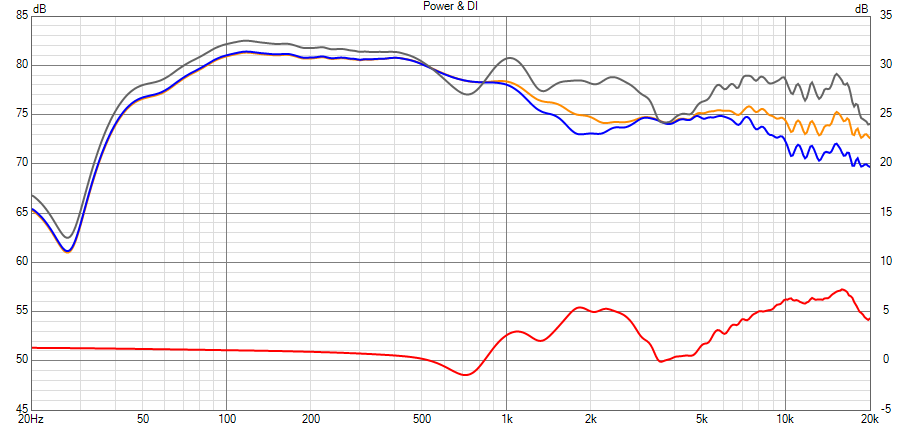

Vertikalny power response 180°
https://i.postimg.cc/d1ycqgPd/vertical-power.png
Impedancna krivka
https://i.postimg.cc/Pf6DkZxH/Final-IMP.png

Ty dva propady kolem 2.2kHz a 4.3kHz a boule na 3kHz, to je tvarem korpusu?
(upravil Wili 6. 11. 2024 22:22)
Re: Nautilusy k PC (Visaton B100, HiVi TN28-B)
jardag nie, to je blbym lacnym vyskacom big_smile ma rezonanciu na 1600 takze to je druha harmonicka toho a je tam hrb na 3,2k... neslo s tym velmi rozumne nic urobit, skusal som v simulacii delit vyssie alebo sa toho zbavit pripadnym RLC ale bolo by to uz prekomplikovane na ukor otazneho prinosu, tiez smerovky boli horsie, kedze stredobas od 4-5k zacina smerovat kdedzto ta kalota ide komplet... zase ak pusitm stredobas vyssie ten sa tam zacne hrbit tiez, kto vie mozno to bude aj tvarom ozvucnice ... neviem
tie rezonancie by samozrejme sli vyhladit komplikovanejsou vyhybkou, (1-2x RLC clen pre vysku, potom by bola hladka) prinos by bol otazny a cela vyhybka 2x vacsia...
tak ako som to naladil mi to prislo aj napriek tym hrbom celkom konzistentne, ono ak sa pozries na power response tak je to ovela hladsie prave vdaka smerovej charakteristike v tom mieste. Ak som delil vyssie bolo to ovela hrbolatejsie. Na druhu stranu treba brat do uvahy ze to nie su vyhladene krivky, priamo raw co som odmeral, a 1-2dB hore dole by sa dal zamaskovat napr. smoothingom big_smile
